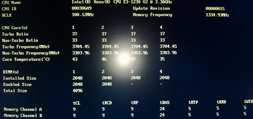

ich habe folgendes Problem:
Auf meinen Z77-DS3H Mainboard habe ich insgesamt vier 2GB Module von Corsair (XMS3 - 1333) installiert.
Das Bios erkennt auch alle vier Module und zeigt sie als installiert an jedoch aktiviert er lediglich nur zwei von ihnen.
(Siehe Screenshot) Ich habe die Module schon in sämtlichen Möglichkeiten umgesteckt und es bleibt dabei. Nur 2 werden aktiviert.
Ein defekt an den RAM-Modulen kann ich ausschließen. Getestet auch auf einem Board eines anderen Herstellers - da läuft alles.
Es sieht so aus, als ob das Mainboard lediglich ein Modul pro Kanal aktiviert. Alle Slots scheinen aber zu funktionieren.
"Load optimized Settings" sowie "CLEAR CMOS" durchgeführt - Problem bleibt bestehen.
Jemand eine Idee was ich falsch mache?!
Danke!

Settings bereits auf default gestzt...Problem bleibt.
BIOS Update gecheckt - ist das neueste drauf!
Das Bios hat am Anfang alles richtig angezeigt. An der CPU wurde in der Zwischenzeit nicht rumgefummelt. HWInfo64 zeigt alle Speicherbausteine an .. Windows nicht :(
RAM Module mal durcheinander gewürfelt?
Auch das...auch andere Riegel aus einem zweiten Rechner genommen...immer das gleiche...pro Kanal wird nur ein Modul enabled.
CPU nochmal gecheckt...finde nix verbogenes oder sichtbare Kontaktfehler :(

Joap. läuft mit 1 und 2 Modulen in 3 und/oder 4 ganz normal.
@werkam
Es ist die aktuelle Version drauf. Default Settings wurden alle bereits mehrmals neu geladen. Clear CMOS wurde durchgeführt.
Habe vor lauter Verzweifelung schon die Batterie ausgebaut und gegen ne neue getauscht.
Also wenn 3 Module stecken werden auch 6 GB benutzt?
Nein...dann nur 4GB
Es werden nur max. 2 Module aktiviert.
Pro Kanal jeweils 1 Modul.
Wenn ich 2 Module auf einen Kanal platziere. Dann nur das erste Modul.
