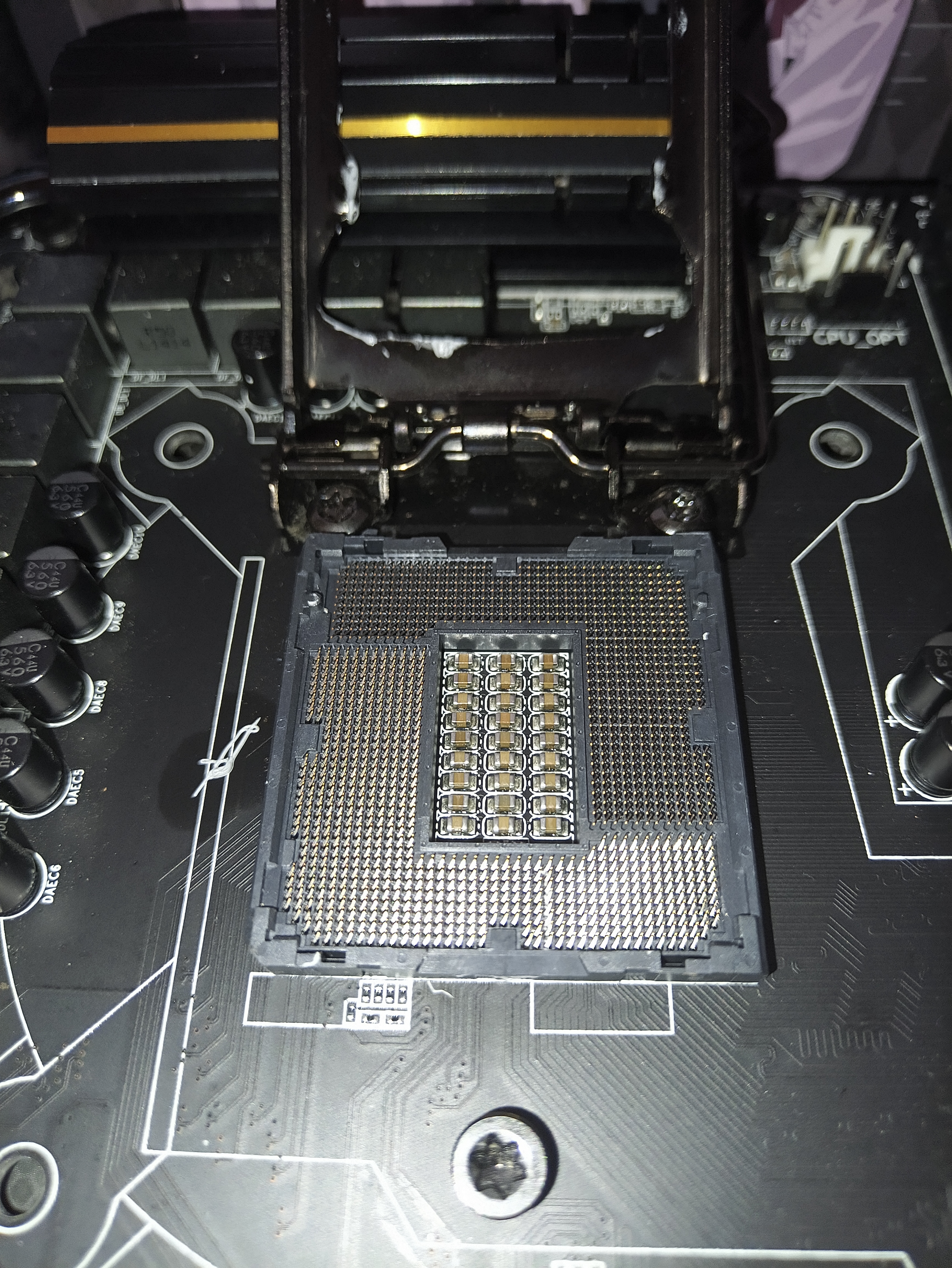

Moin, ich hab gerade ein sehr komisches Problem, unzwar habe ich das oben genannte Board auf eBay gekauft. Aus welchen unerklärlichen Gründen auch immer, kam es mit verbogenen Pins an.
Die haben beeinflusst, dass Dimm 4 auf meinem Board einfach nicht geht, bzw. XMP dann mit 3 Sticks nicht möglich war. Soweit so gut, nun hab ich die Pins mMn. So gut es geht zurück gebogen und alles wieder zsm. geschustert.
Selbes Problem wie vorher, Sticks funktionieren alle in DIMM 1-3 als auch im vorherigen VI Hero Board, nur nicht in DIMM 4. Jetzt kam ich auf die Idee einen HyperX Fury 8GB 1866 C11 stick zu nehmen und in DIMM 4 zu stecken, siehe da: es bootet.
Ich Frage mich gerade bloß, warum ist dies der Fall? Gehe ich auf den Predator zurück, kommt QCODE C0 oder 69.. Ich meine, selbst auf Standart settings laufen ja beide Sticks auf 1333mhz mit C9 Timings... Also wie ist dies möglich bzw. Hat jemand auch eine Idee wie man dies beheben könnte?
Ich füge Mal ein Bild des Sockets hinzu.
(Die gebogenen Pins waren Mitte Links sowie unten Rechts.)

Bin gerade am überlegen ob das ggf. was mit minimalen Kontaktfehlern der Pins zu tun haben kann? Oder ggf, mit dem IMC des Boards selber? Verstehe halt nicht, dass es auf dem M6H läuft und auf dem "besseren" UD5H nicht oO.
