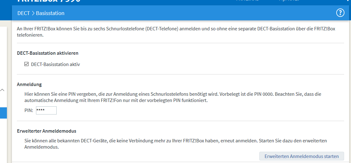

Es fehlen aber einige wichtige Infos, ist ein Router (Fritzbox/Speedport) im Spiel der die Telefonie bereitstellt und daran die namenlosen Gigaset per DECT angemeldet sind/waren?
Bei Gigaset am Telefon gibt es eine Menütaste >> Einstellungen >> Mobilteil bzw Basis einstellen, am Router die DECT Taste drücken und am Gigaset verbinden lassen, nach dem man den Pin eingegeben hat (Standard ist meist 0000 oder 1234). Je nachdem welche Fritzbox, gibt es dort auch einen erweiterten Modus um vorher angemeldete Geräte erneut verbinden zu lassen. Nun fehlen nur Deine Infos zu den Geräten. Manchmal reicht es auch aus die Mobilteile runterzufahren, den Router neu starten lassen und dann die Mobilteile wieder einzustellen bzw die richtige Basis zu verbinden.
