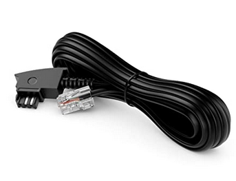

Das Telefonkabel sieht so aus.
Adapter:
Adapter:

würde mal einen kabel rj11 auf rj11 kaufen und benutzen um telefon mit vodafone station zu verbinden

Ich kenne mich mit der Vodafone Station nicht aus, aber eventuell muss man die Telefonfunktion noch konfigurieren? Sofern die Kiste nicht von Vodafone automatisch konfiguriert wird, kann es sein, dass etwaige Einstellungen beim Zurücksetzen der Box verloren gegangen sind. Das sind je nach Router beispielsweise die Zugangsdaten für den VoIP-Account (evtl. ab Werk hinterlegt oder automatisch konfiguriert), aber auch die Zuweisung der Rufnummern zu den Anschlüssen. Router mit Telefon-Funktion sind nämlich keine dummen TAE-Dosen, sondern Telefonanlagen, also aktive Komponenten, die konfiguriert werden müssen, automatisch oder händisch.
Sofern die Konfiguration jedoch korrekt ist oder automatisch vom Provider runtergeladen wird, liegt es mutmaßlich tatsächlich am falschen Adapterkabel. RJ11 und TAE beschreiben nämlich lediglich die Form des Steckers, nicht jedoch die Belegung. Zwar ist letztere weitestgehend standardisiert, aber wie so oft gibt es Ausnahmen. Dann treffen die Pins auf Seiten des Telefons auf die falschen oder gar leere Pins auf Seiten der Dose und nix geht, weil es keine elektrische Verbindung gibt.
