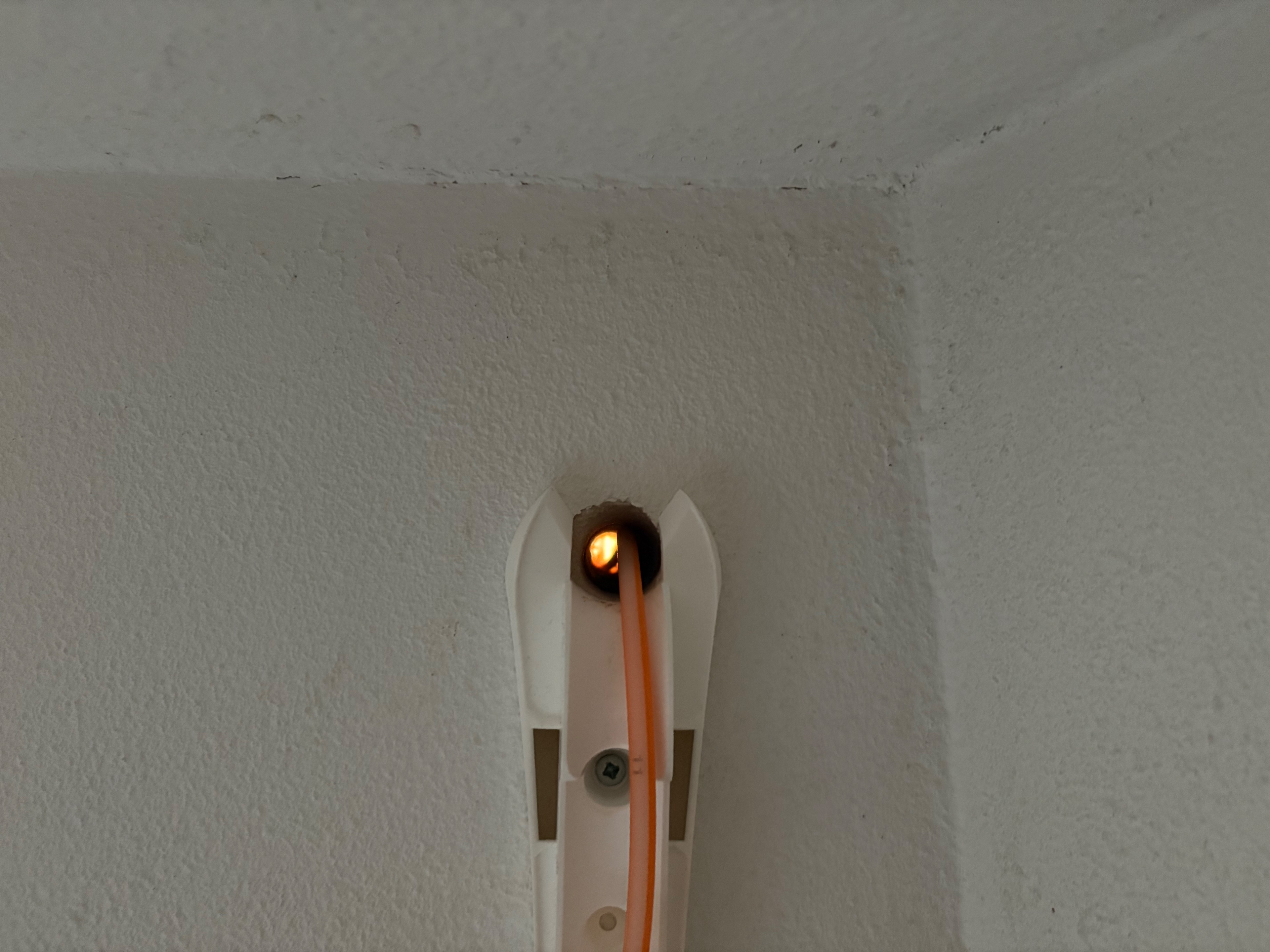

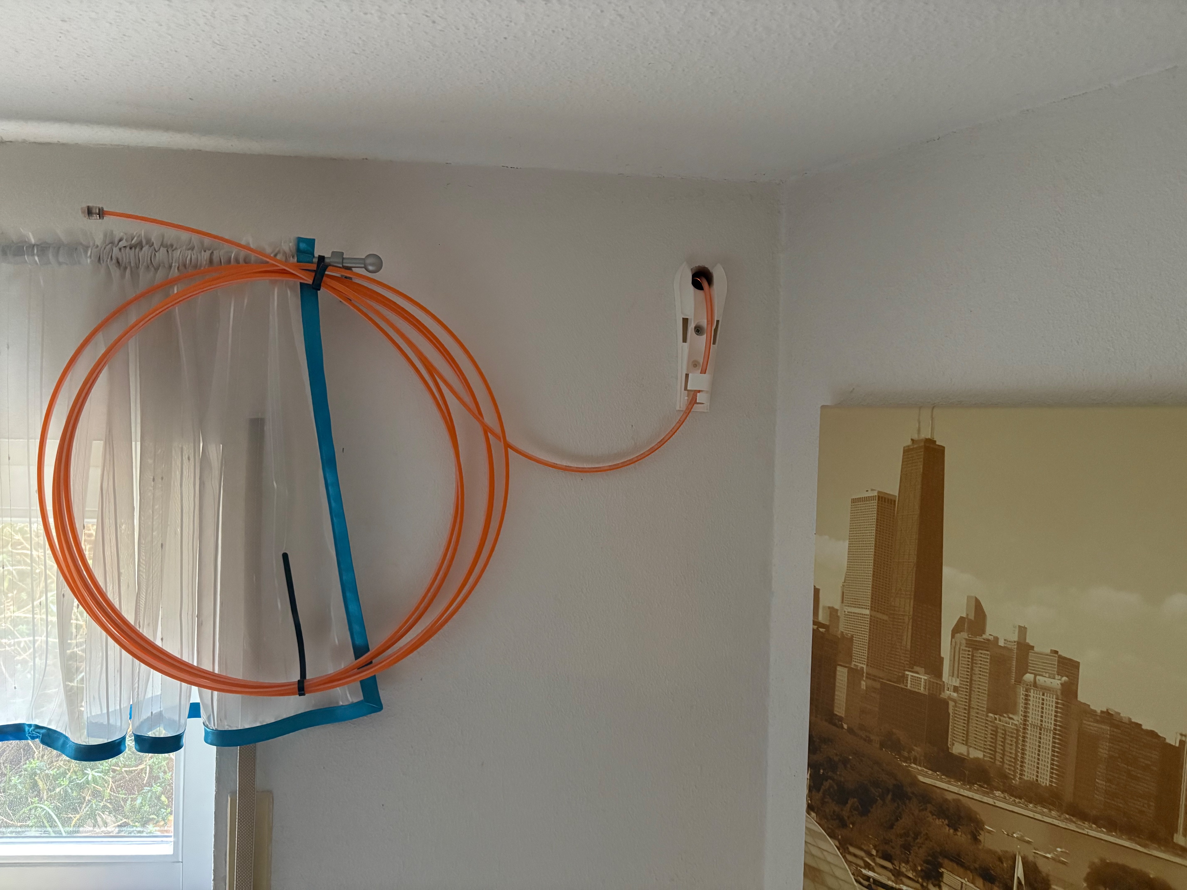

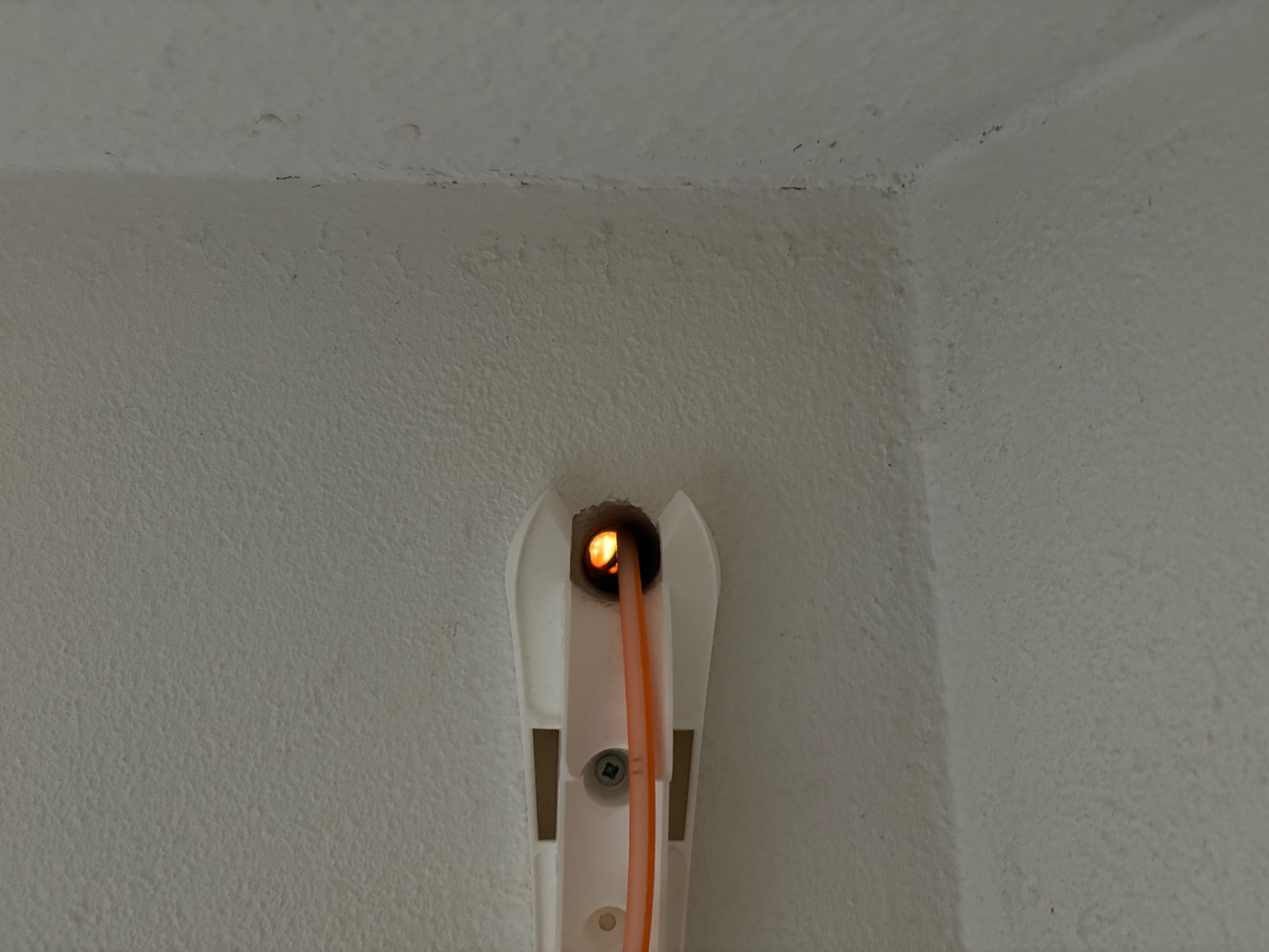

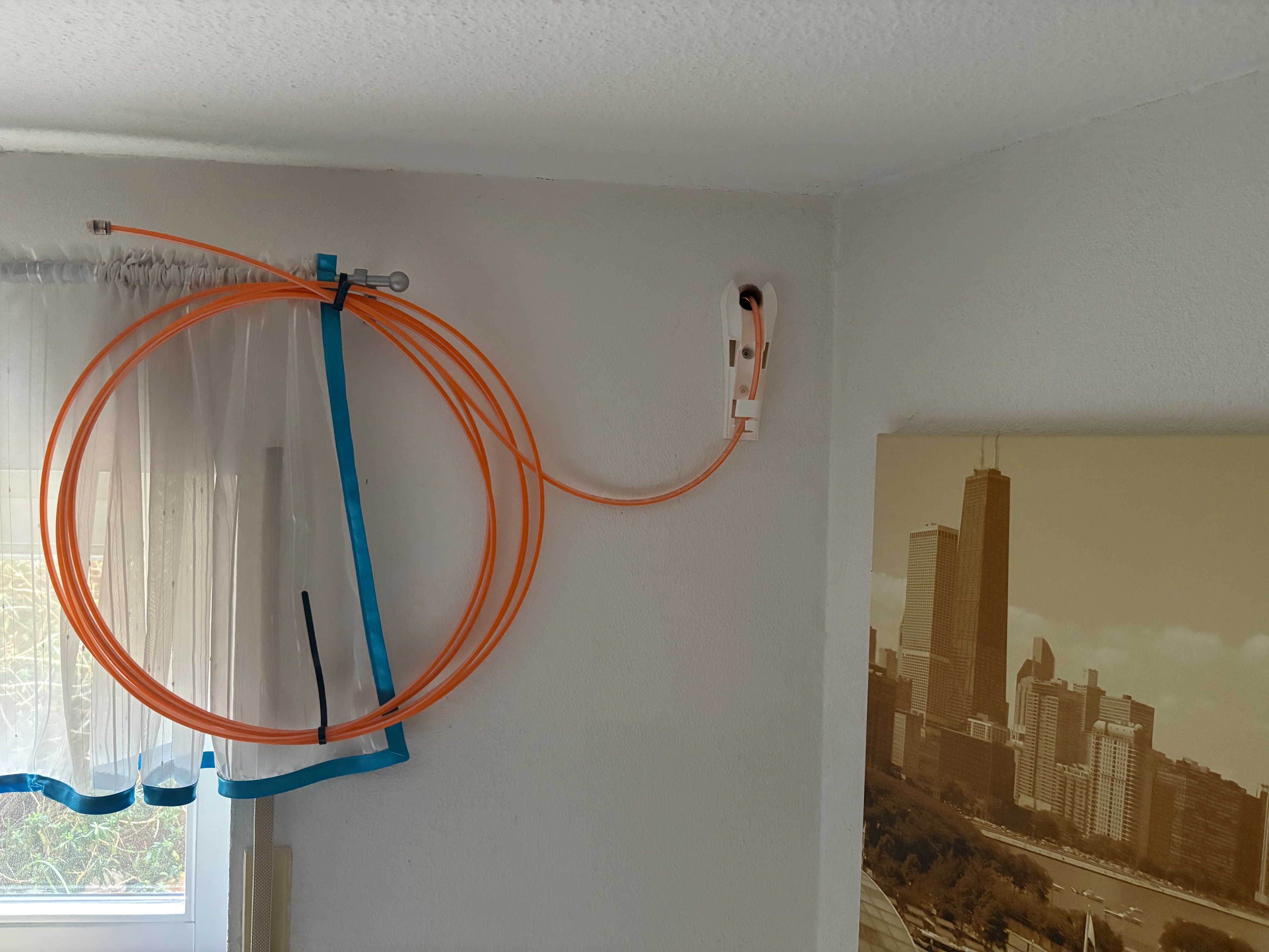

Nachdem mein kompletter Vorgarten umgegraben wurde um einen Weg um die Felsen zu finden ist nun ist das Kabel zwar ins Haus geführt und kommt im Wohnraum im Keller an, hier hat jedoch bisher keine Abdichtung des Lochs und Kabels statt gefunden!

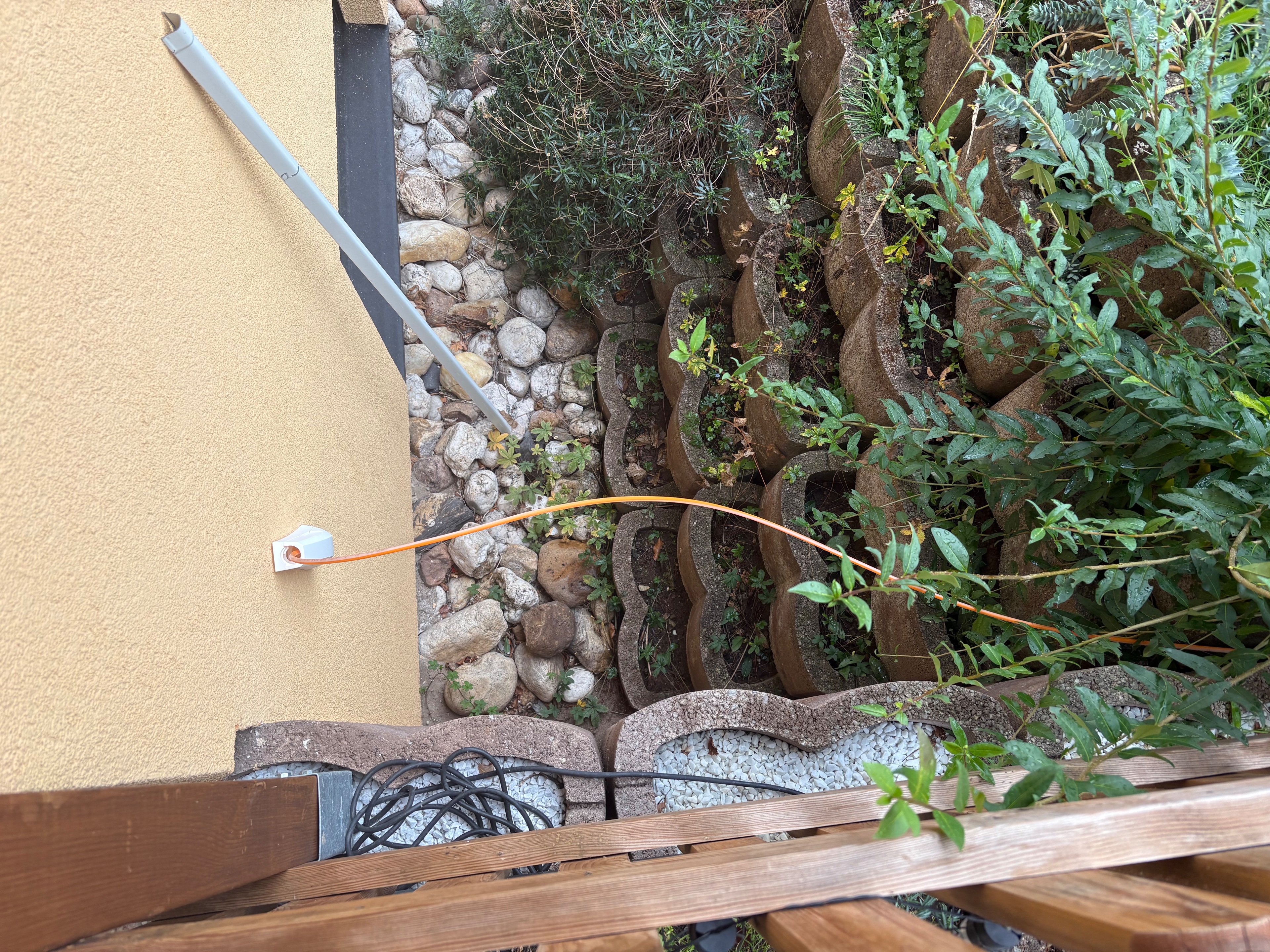

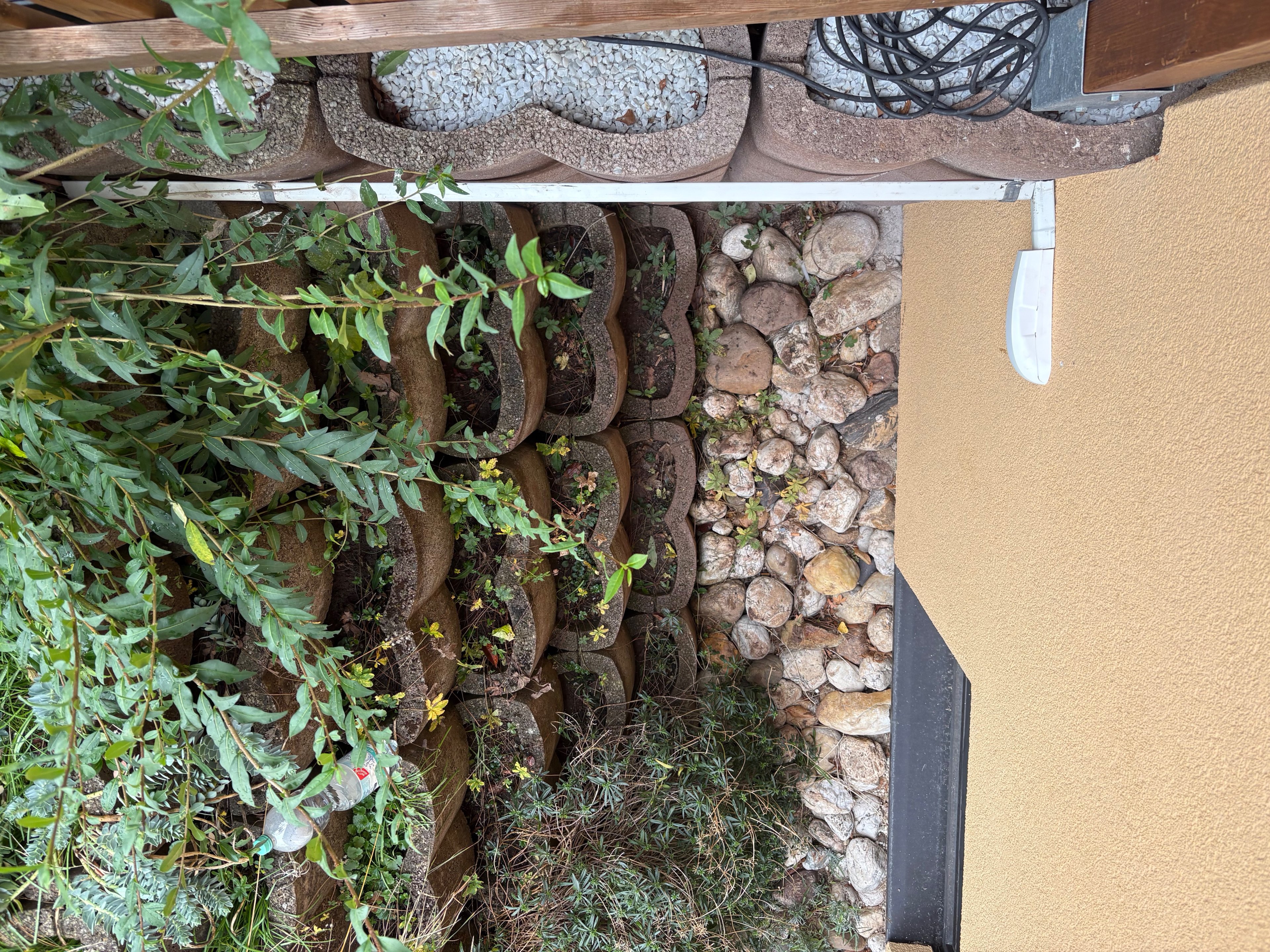

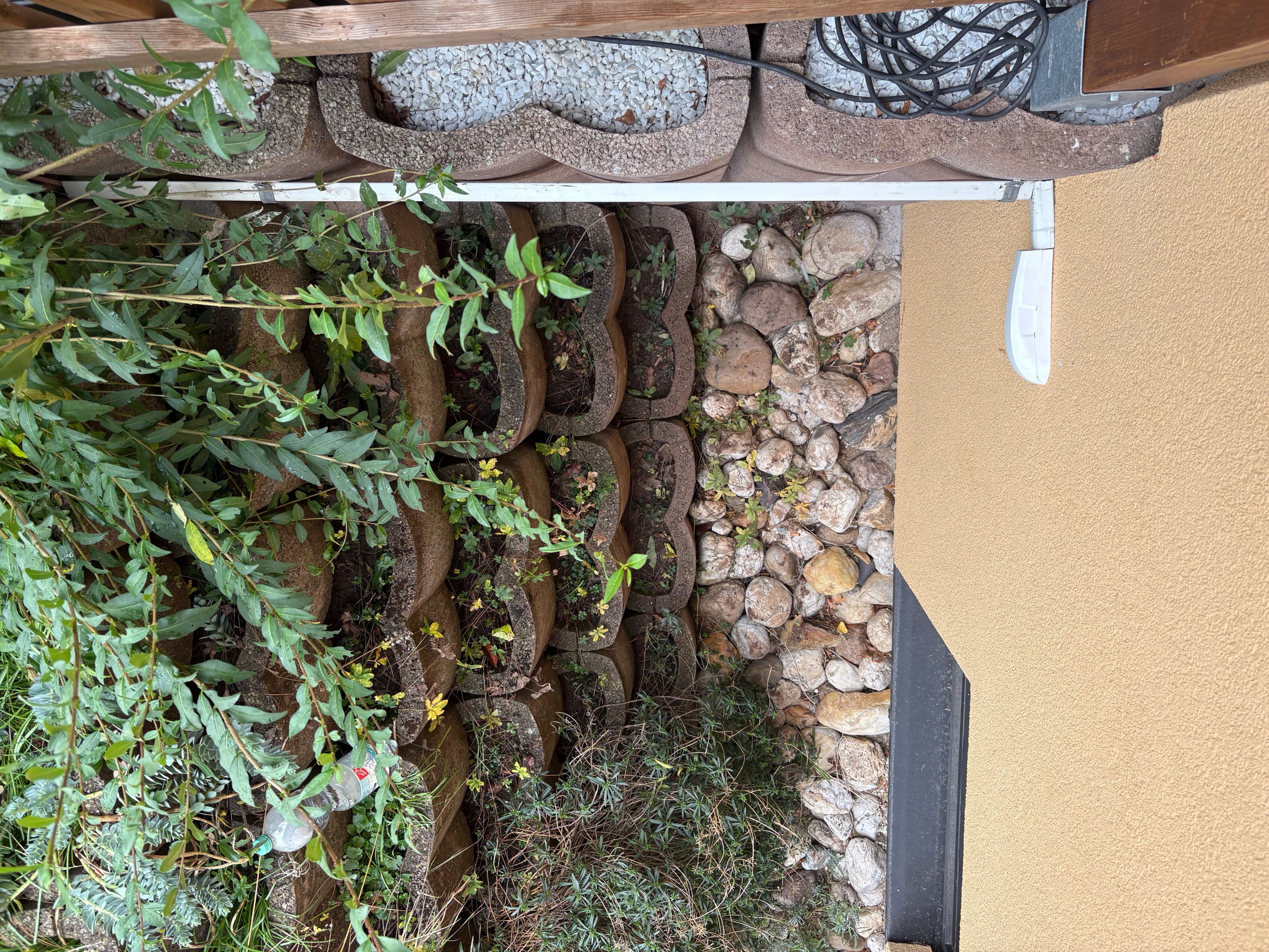

Auch außen liegt die Leitung nun auf den 0,5m den Lichtgrabens frei. Sozusagen als „Wäscheleine“

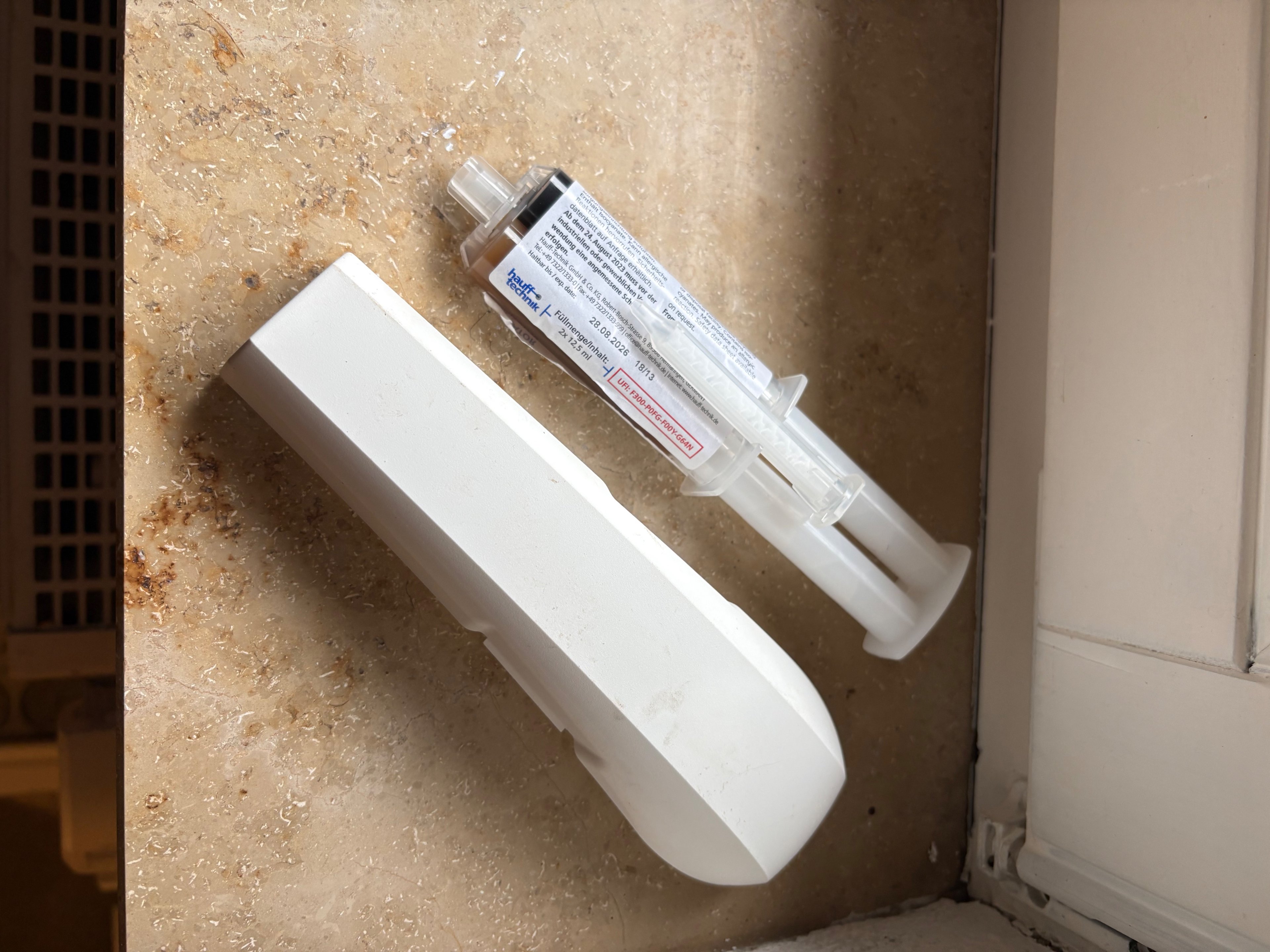

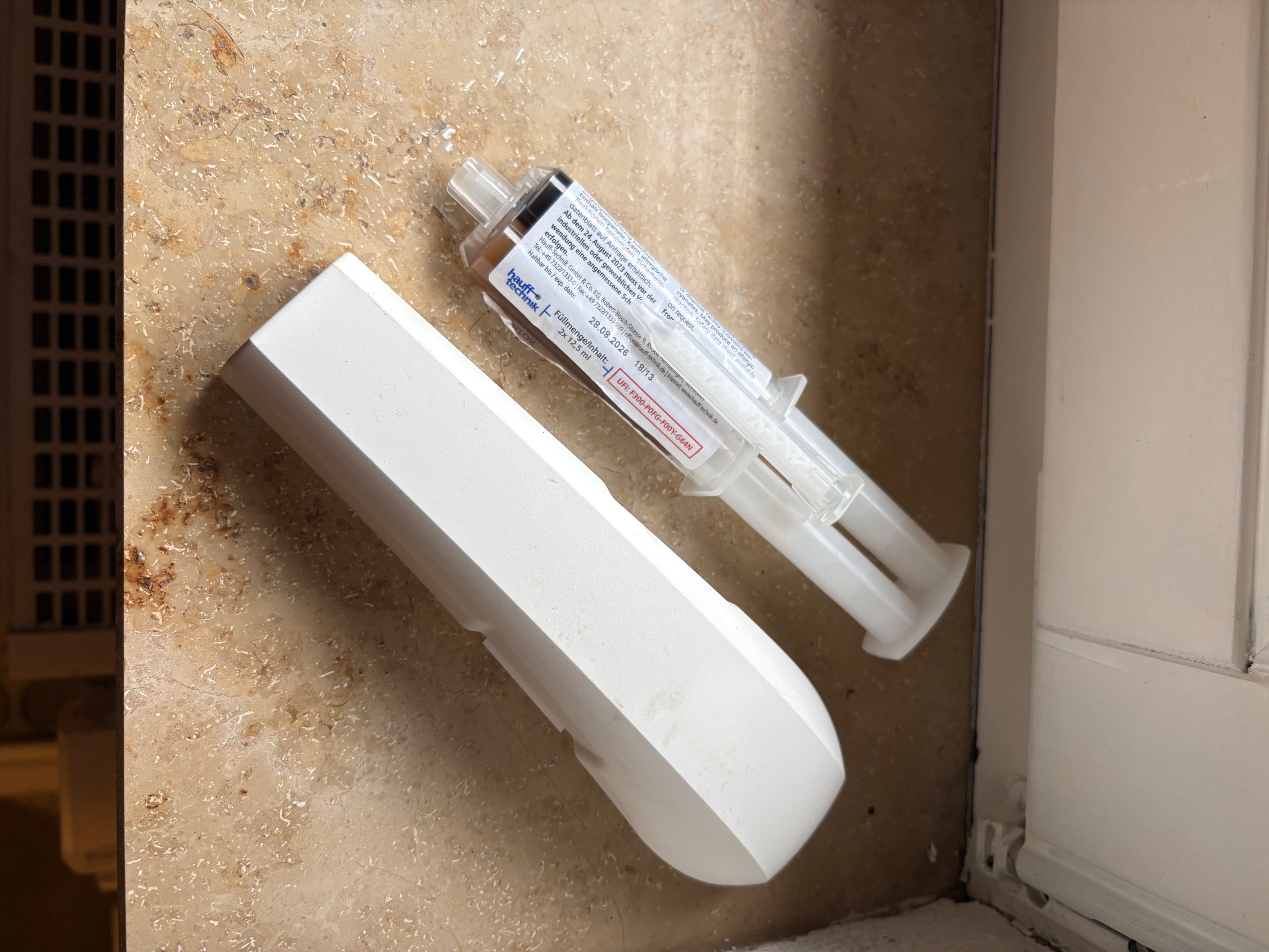

Wann wird das Loch in der Regel abgedichtet? Im Keller Raum liegt eine Spritze mit Resin/Harz unangetastet herum.
Ich fasse die mit Sicherheit nicht an!
Da es sich hier um einen(bewohnten)Wohnraum handelt und wir in der Nacht Frost haben geht mir hier ein Teil der Wärme Energie flöten und ich hätte dies gerne beseitigt. Auch hatte ich bereits das erste Käfer Getier im Wohnraum was in die warme Stube übersiedelt. Bin mal gespannt ob Spitzmäuse durchlassen.
Bin auch gespannt ob bei Regen Wasser eintritt durch die äußere Kabelführung die mit Loch nach oben montiert wurde. (siehe Bild ) ist sicherlich auch nicht optimal gelöst worden.

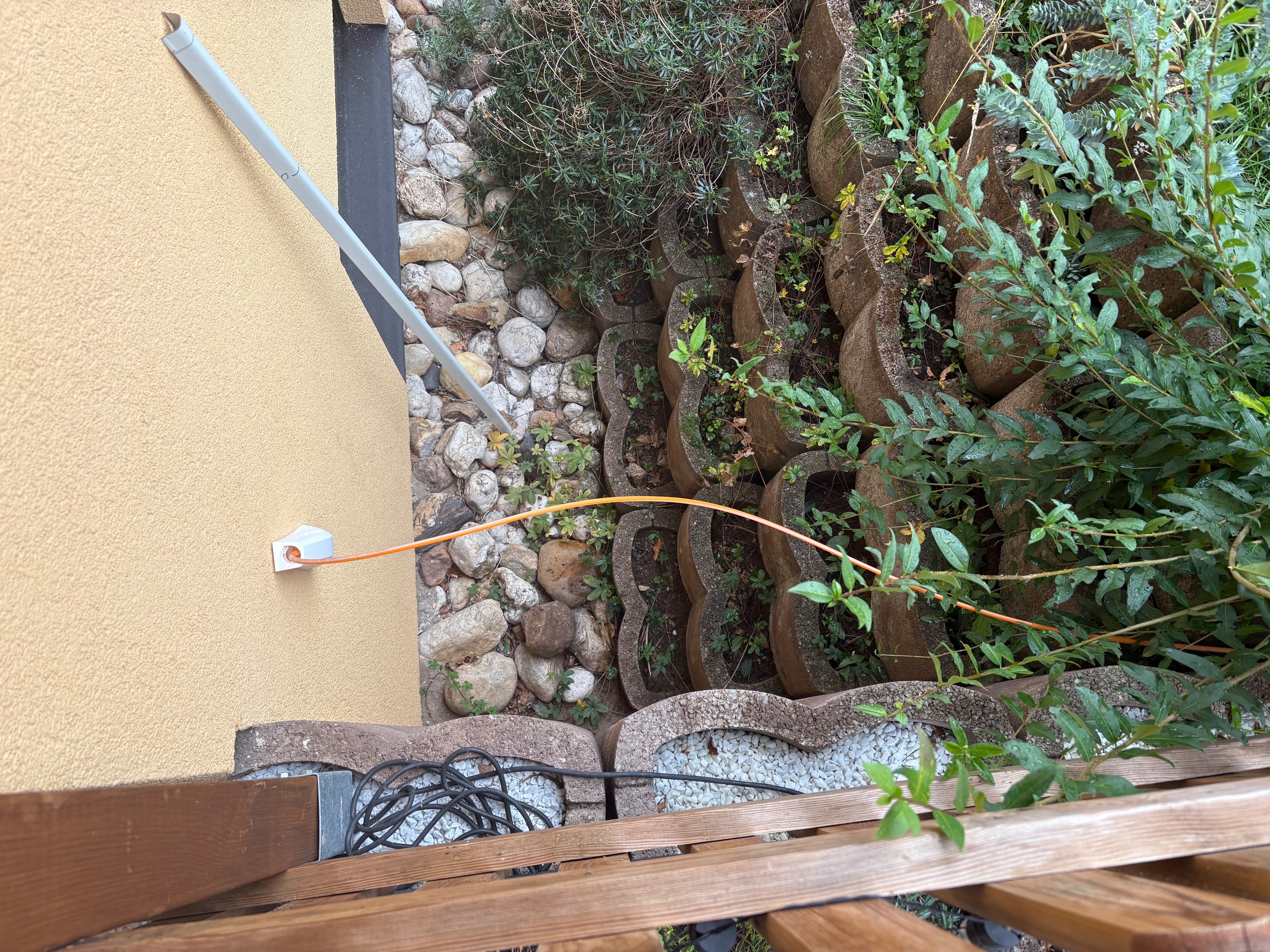

Nach einem sehr netten Telefonat mit Jonas, ist am letzen Freitag etwas vorwärts gegangen. Zwei Männer des Bautrupps sind aufgetaucht, haben die äußere Führung ummontiert (zur Seitegerichtet) und das Kabels mit einer Metallschiene abgedeckt.
Nicht mega hübsch, aber funktional und allemal besser als vorher!
Auch das Bohrloch wurde mit dem jeweiligen Resin/Harz ausgefüllt. Nach einer Sichtprüfung mit Taschenlampe ist es zwar recht tief im Loch, aber es ist zu.
