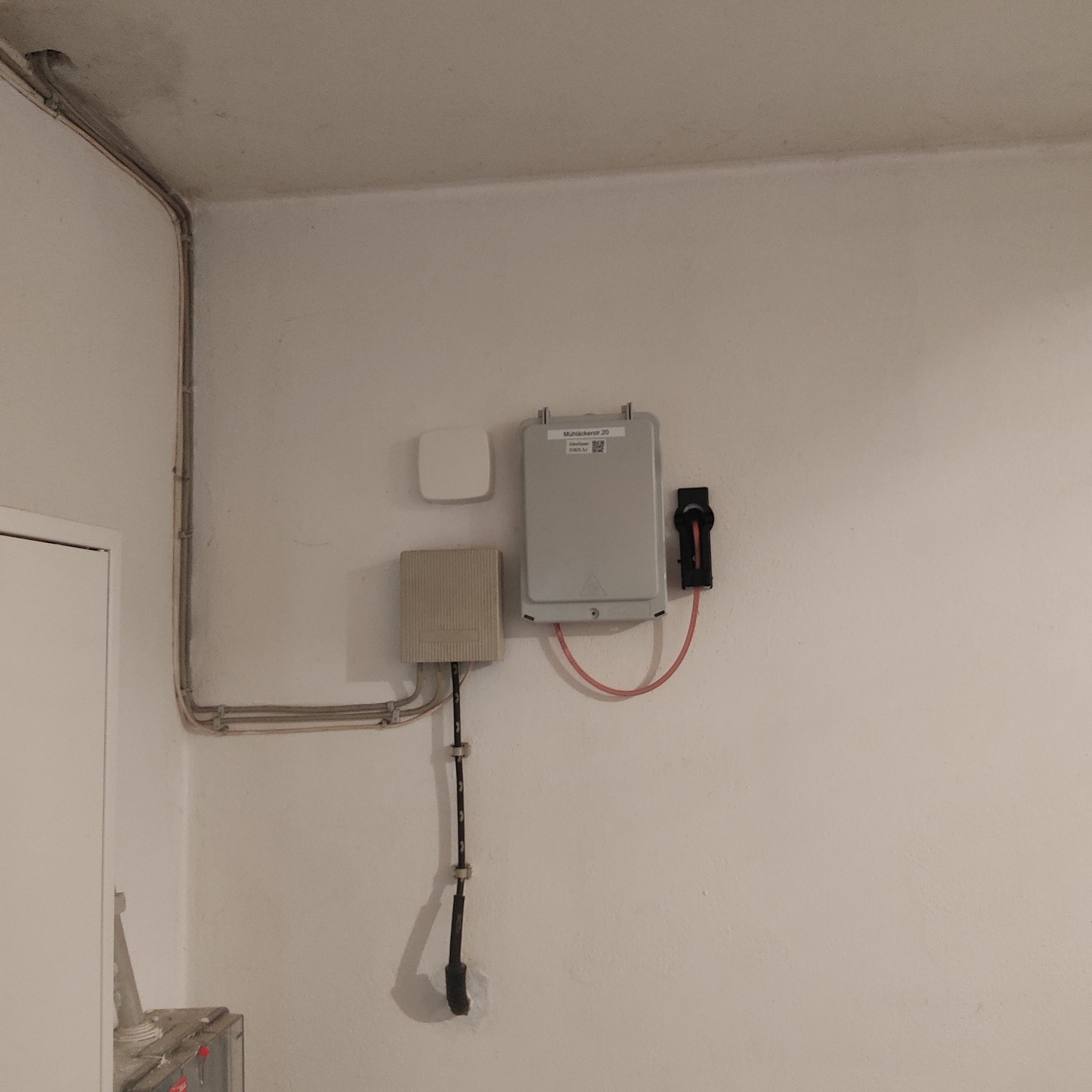

derzeit ist es so, dass bei mir im Keller der Glasfaser Anschluss installiert wurde.Von Straße ins Haus,Keller. Und solche Boxen installierten wurden eine kleine und eine groß.
Siehe Bild.
Der Techniker von ein Subunternehmer der Telekom. Müsste nun noch von dort im Keller den Anschluss in die Wohnung weiter verlegen. Von Keller zur Wohnung wäre es etwa 15 m Verlegemeter.
Das Problem ist, dass es zwar ein Leerohr gibt, es aber schon besetzt ist. Mit den bisherigen konventionellen Kupferkabel, worüber derzeit mein DSL 50 mbits läuft.

1&1 Festnetz
Glasfaser bis zum Punkt wo der Router hin kommt, wenn es eine einfache installation ist. Sieht jetzt nicht danach aus, als hättest du da im Keller ein 19" Schrank mit Unterverteilung in alle Räume ...

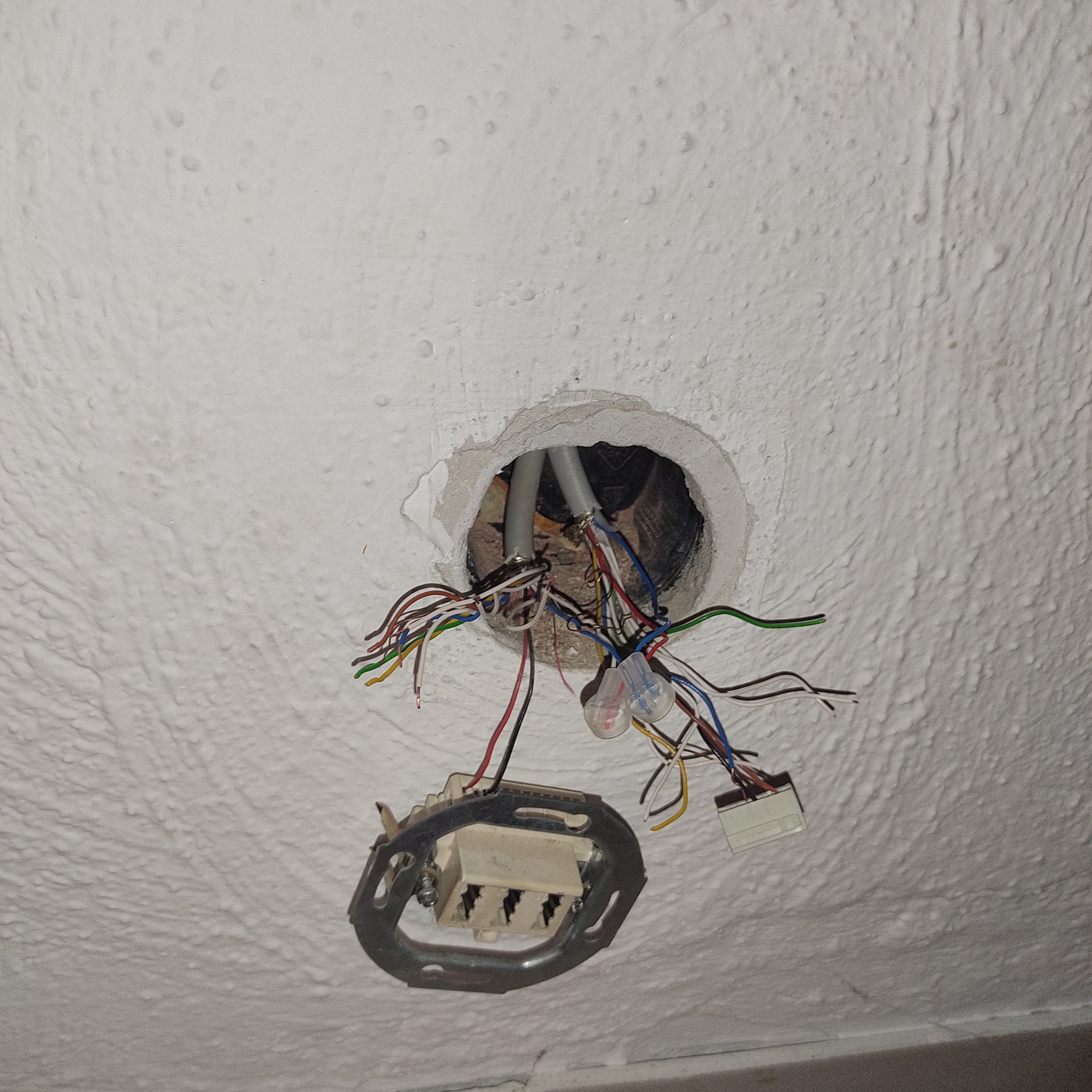

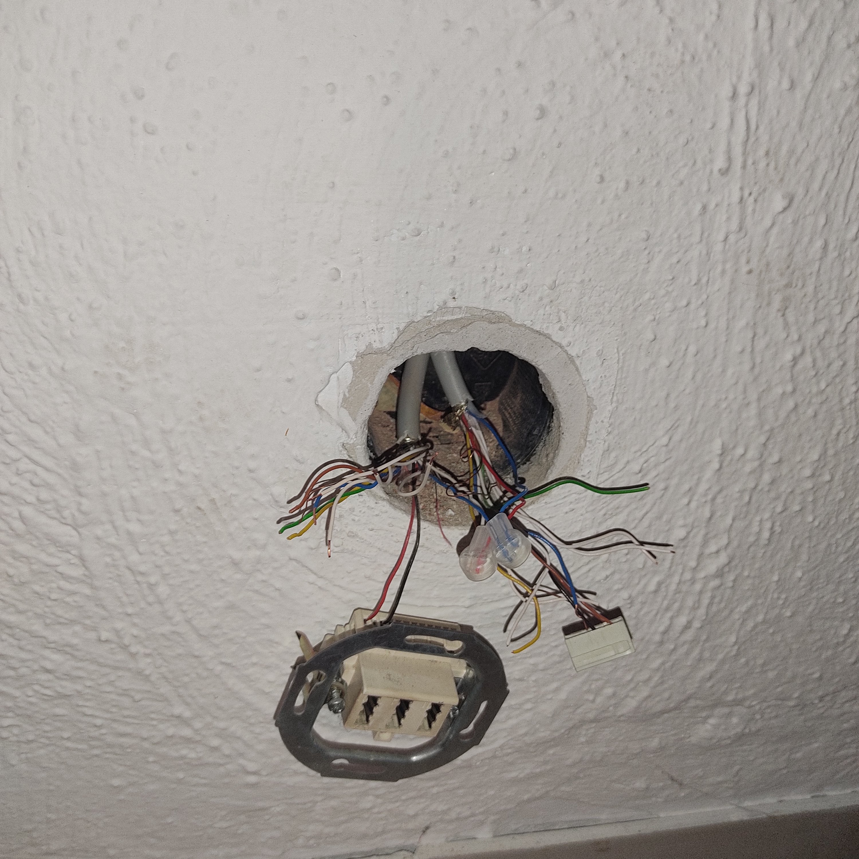

Das Kabel was derzeit verlegt ist von Keller ins Erdgeschoss und von dort weiter zum 1. Stock. Hat etwa 12 oder 13 Adern.
Ein Foto in Anhang, dort sieht nan eine alte Telefondose im Erdgeschoss, wo es derzeit gekoppelt bzw. Verbunden wurde mit den Kabek welches von 1. Stock runter geführt wird. Ich hab das nicht gemacht. Ich interpretiere es so. Komisch ist nur wenn ich in der Unterputzdose genauer reinsehe ist da nur eine Öffnung zwecks des Leerohrs. Da kommen nur 2 Kabel raus. Eines nach meiner Meinung von Keller das andere von 1. Stock.
Aber wie gesagt beide im selben Leerrohr Kanal welches links von der Dose ist.
Normalerweise müsste ja bei der Dose unten ein Loch sein wo das Kabel von Keller in die Dose wandert und oben ebenso eine Öffnung, wo das Kabel nach oben Per Leerrohr weiter geleitet wird.

Das Kabel schaut so aus wie auf dem Foto.
Es ist glaube ich 12 Adrig. Und hat eine länge von ca 15m.
Ich werde prüfen ob es fest ist

Der Kamin oder Telefondose ist an sich egal.
Ich habe nur bedenken, dass das Leerohr von 1989 zu nutzen welches von Kelller zur Telefondose geht, weil es damals bei montieren niemand interessiert hat ... aufgrund Knicke und Innenseitig geriffelter Oberfläche ungeeignet ist für Glasfaser. Welches sehr empfindlich ist und brechen kann. Selbst wenn ich dieses Leerrohr frei mache von mein derzeitiges Kupferkabel.
Es handelt sich um mein Eigentum, ein Mehrfamilien Haus. Ich wohne dort alleine. Aber im 1. Geschoss ist meine Wohnung.
Das Erdgeschoss ist für den Fall, dass ich eine Familie gründe und dann brauche ich ein Rückzugsort 😁
Du must klären, wo das 2. abgehende Kabel hinführt. Dann bietet sich an das Kabel auzutauschen, wenn da keine 2. Amtsleitung dran hängt.
Und darauf achten, dünnes cat7 zu kaufen mit 6mm Durchmesser, nicht 8mm.
Leerrohre sind immer geriffelt, sonst könnte man die nicht biegen. Gängige Durchmesser sind 16mm. Da gehen dann 2-3St. Cat7 6mm durch. Nicht rausziehen, sondern neues Kabel befestigen Adern verdrillen und Panzerband drüber. Neues Kabel mit Pril einschmieren oder Füssigseife. Dann mit dem alten Kabel einziehen. Einer zieht oben mit Flachzange, einer schiebt unten.
Du kannst auch mal ein Foto vom offenen APL Posten. Dort wo die 3 Telefon-Kabel im Keller angeschlossen sind. Der linke Kasten. Die Abdeckung hoch schieben.
Das Foto von der Dose mit den 2 Kabeln ist das vom EG? Bitte mal so fotografieren, das man das Leerrohr sehen kann.
Du könntest auch das vorhandene Kabel als LAN nutzen. Ich würde erst mal das versuchen.

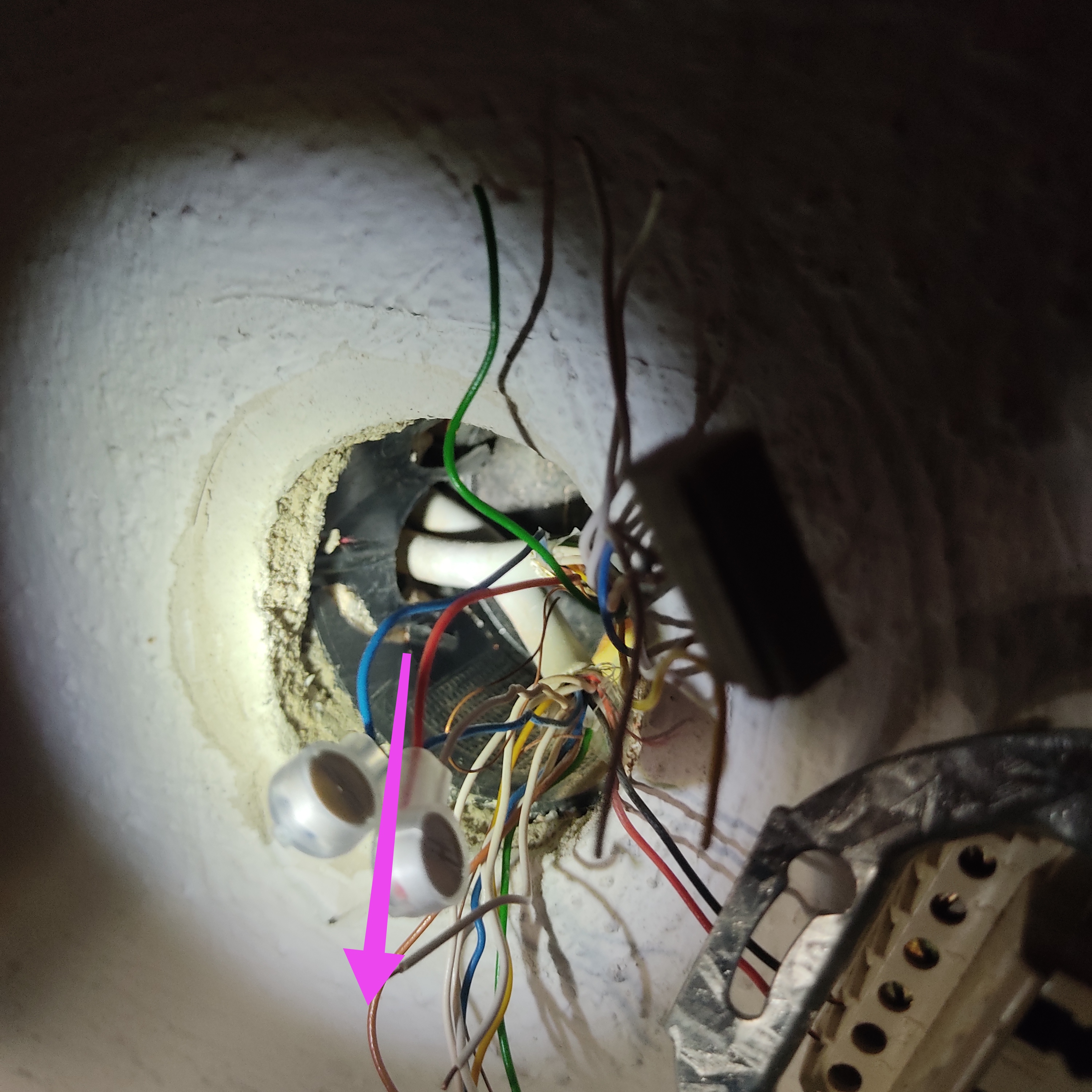

Anbei das Foto, es ist die Steckdose im Erdgeschoss, welches der ehemalige Telefon und Internetanschluss des Erdgeschoss war.
Dieses Kabel sollte bzw. Muss ins 1 Stockwerk führen. Einfacher gesagt. Das Kabel von Postanschluss im Keller führt zu dieser Dose, dann geht es von dort im 1. Stock wo mein Router derzeit angeschlossen ist
Das Erdgeschoss, benutzt ein eigenen neuen Telefoninternetanschluss, welches von Postanschluss im Keller, siehe Bild im Erdgeschoss führt.
Ich habe ja 3 Telefonanschlüsse, siehe Postanschluss, Foto.
Der 1. Anschluss welcher von Keller ins Erdgeschoss und dann von dort im 1. Stock führt.
Der 2. "neue " Anschluss von Keller Postanschluss ins Erdgeschoss.
Der 3. Anschluss von Postanschluss zur Wohneinheit im Keller selber.
Von daher sind die Anschlüsse von Postanschluss alle identifizierbar.
Zumal nur der 1. Anschluss, sprich der Hauptanschluss beim Bau des Gebäudes in einem Leerrohr verlegt wurde.
Alle weitere kaufe Aufputz und sind so einwandfrei verfolgbar.

Also ich meine, das wird eher nix werden, das Kabel auszutauschen. Weil auf dem Foto keine 2 Leerrohre zu sehen sind. Versucht man nun die Kabel auszutauschen und das misslingt, steht man am Ende evt. völlig ohne Kabel da. Bzw das vorhandene ist dann unbrauchbar. Das würde ich vermeiden wollen.
Also gibt es 3 Möglichkeiten:
1. Router in Keller und die vorhandenen Kabel als LAN Kabel nutzen um ins EG zu kommen. Von dort weiter ins OG. Im EG käme dann eine Zwillings-Lan Dose hin, in die ein kurzes Patch-Kabel gesteckt wird. Das macht man erst mal und testet.
Dann ins OG auch eine LAN Dose und Switch und Acess Point. Zwillingsdose deshalb, damit man alle 12 Adern auflegen kann, falls es gebraucht wird später. Die verbleibenden 4 Adern kann man ja auch nutzen, für 100Mbit oder Telefon.
Das ist eigentlich der Königsweg, wo man später bei Bedarf auch im Keller weitere LAN Kabel anschließen kann via Patch-Panel und ggf. Switch. Bzw. die vorhandenen Telefon-Kabel als LAN verwenden kann.
2. Router ins EG versuchen Glasfaser bis dorhin durch zu schieben, vorhandenes Kabel drin lassen für spätere LAN Verkabellung in Keller.
Das ist die zweitbeste Lösung.
Wenn das misslingt
3. In Keller ONT setzen lassen und Router ins OG. Dann muss das vorhandene Kabel als LAN Kabel verwendet werden und diehnt als WAN. Dazu muss im EG entweder auch wieder eine Zwillingsdose hin, auf die beide Kabel aufgelegt werden und kurzes Patch-Kabel als Brücke eingesteckt werden.
