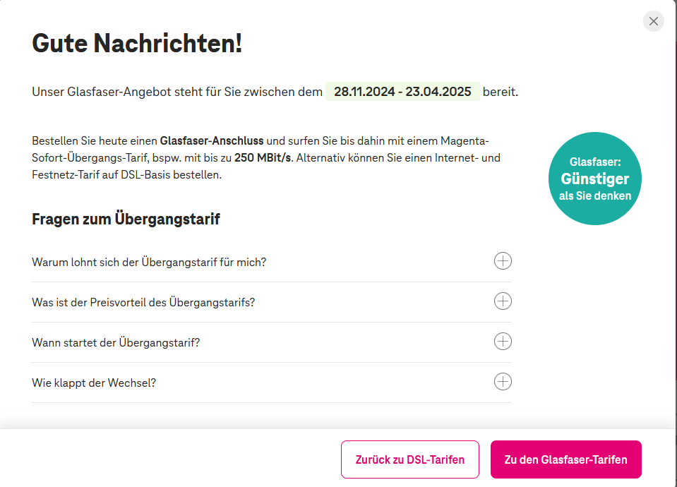

So steht es auf der Webseite und wenn ich weitergehe steht auch noch mal da, dass es bis Ende April 2025 klappen würde.
