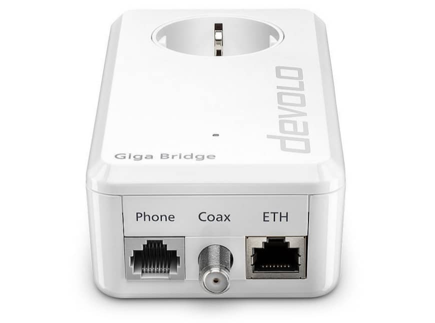

So was wie hier gezeigt, https://www.devolo.de/giga-bridge-coax bin ich kein Freund davon. Im Keller, ist der Koaxverteiler, fest installiert, in einem großen Unterputzmetall Klemmkasten. Da ist erst mal keine Steckdose oder so was. Könnte man noch rein legen aber das geht sicherlich einfacher...

Du kriegst vom Glasfaseranbieter in der Regel auch einen Router. Wieso willst du denn unbedingt Glasfaseranschluss per Coax nach oben "bridgen" um dort eine Fritzbox anzuschließen.
Hast du denn auch LAN-Anschlüsse in den Zimmern ? Das wäre nützlicher als Coax. Dann schließt du einfach das Glasfaserendgerät im Keller an und oben irgendwo einen Access Point für WLAN.
Ich weiß nicht wie gut diese Devologeräte sind aber wenn die so "toll" sind wie die DLAN Geräte würde ich da lieber verzichten.

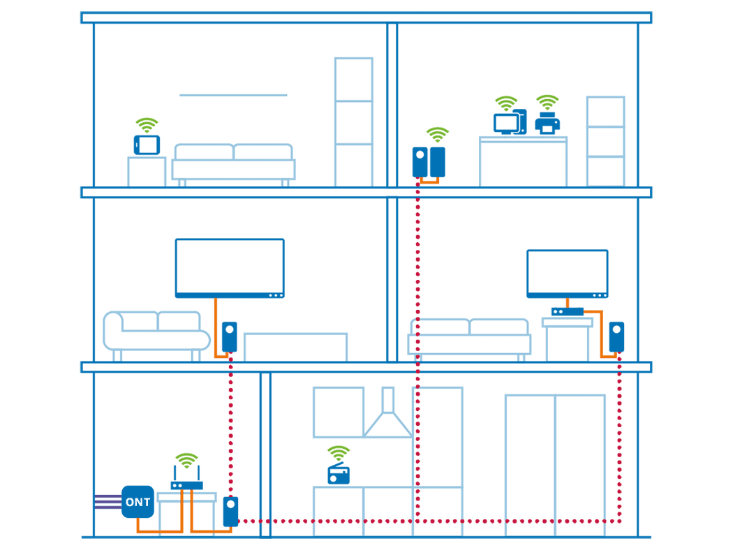

Willst du denn die einzelnen Geräte in den Räumen dann immer per Kabel anschließen ? Wenn ja bräuchtest du ja in jedem Zimmer so ein Teil:
In einem der Räume könntest du dann einen Access Point anschließen dass du oben in dem Bereich wo du es haben willst WLAN hast .
Das wäre quasi Nutzungsart 2 des Geräts:
Der Router des Glasfaseranbieters wäre dann unten im Keller beim Glasfaseranschluss.

Die Bedenken dürfte man dämpfen, Coax taugt ja recht vorzüglich zur Datenübertragung. Manche Provider stellen damit sogar vollwertige Internetanschlüsse mit mehr als 1 Gbit/s zur Verfügung. Powerline ist da kein Vergleich.
So wie ich es verstehe geht es doch nur um die Verbindung vom Modem/ONT im Keller zum Router im Erdgeschoss. Alles andere dahinter nutzt ja jetzt schon kein Koax, sondern sicher Ethernet.
Das eine LAN-Kabel würde ich dann irgendwie versuchen zu ziehen.
Du musst die Fritzbox umkonfigurieren weil diese Devolo Teile zwar untereinander über Coax kommunizieren aber alle anderen Geräte werden über LAN Kabel angeschlossen. Du kannst die Fritzbox nicht einfach über Coax anschließen. Das geht auf keinen Fall. Daher sollte man sie umkonfigurieren.

Er könnte die Fritzbox Cable oben dann per LAN anschließen nachdem sie umkonfiguriert wurde. Per Coax kann er sie nicht betreiben. Aber ob die Fritzbox wenn man den LAN Port 1 zum WAN Port macht, dann einfach so am Glasfaseranschluss geht wird er wohl nur durch testen rausfinden.
Das wäre die Variante die Fritzbox anstelle des Routers Glasfaseranbieter zu Nutzen.
So oder so muss man sie umkonfigurieren. Ich würde vermutlich den Betrieb des Anbieter Routers bevorzugen.
