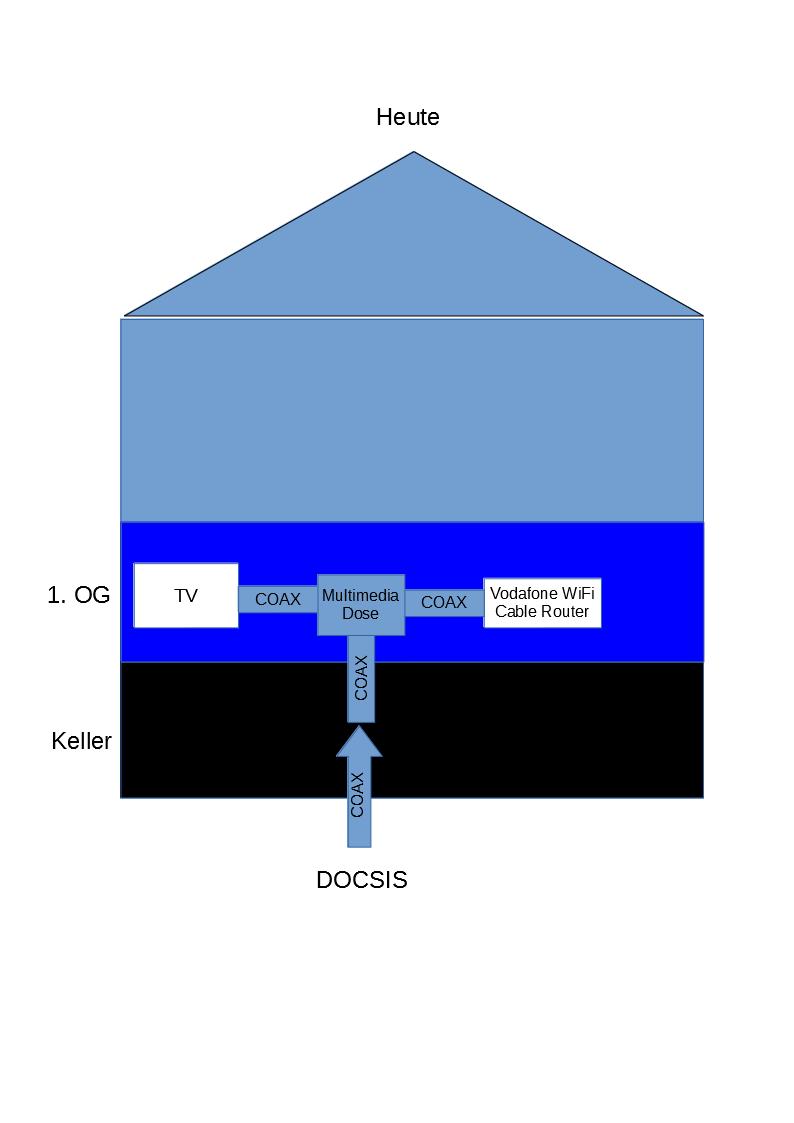

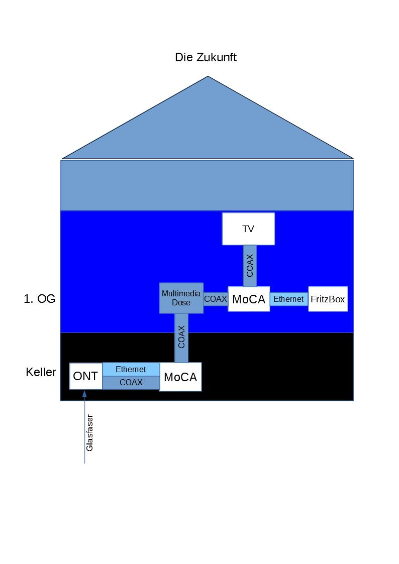

Ich habe mal eine Zeichnung gemacht zum aktuellen Setup (sieht übel aus, ich weiß, sorry... :D):
Mein Ideal-Szenario für die Zukunft sieht so aus:
D.h. ich möchte das Glasfaser-Ethernet + TV Signal aus dem Keller über die bestehende Coax-Verkabelung ins 1.OG holen.

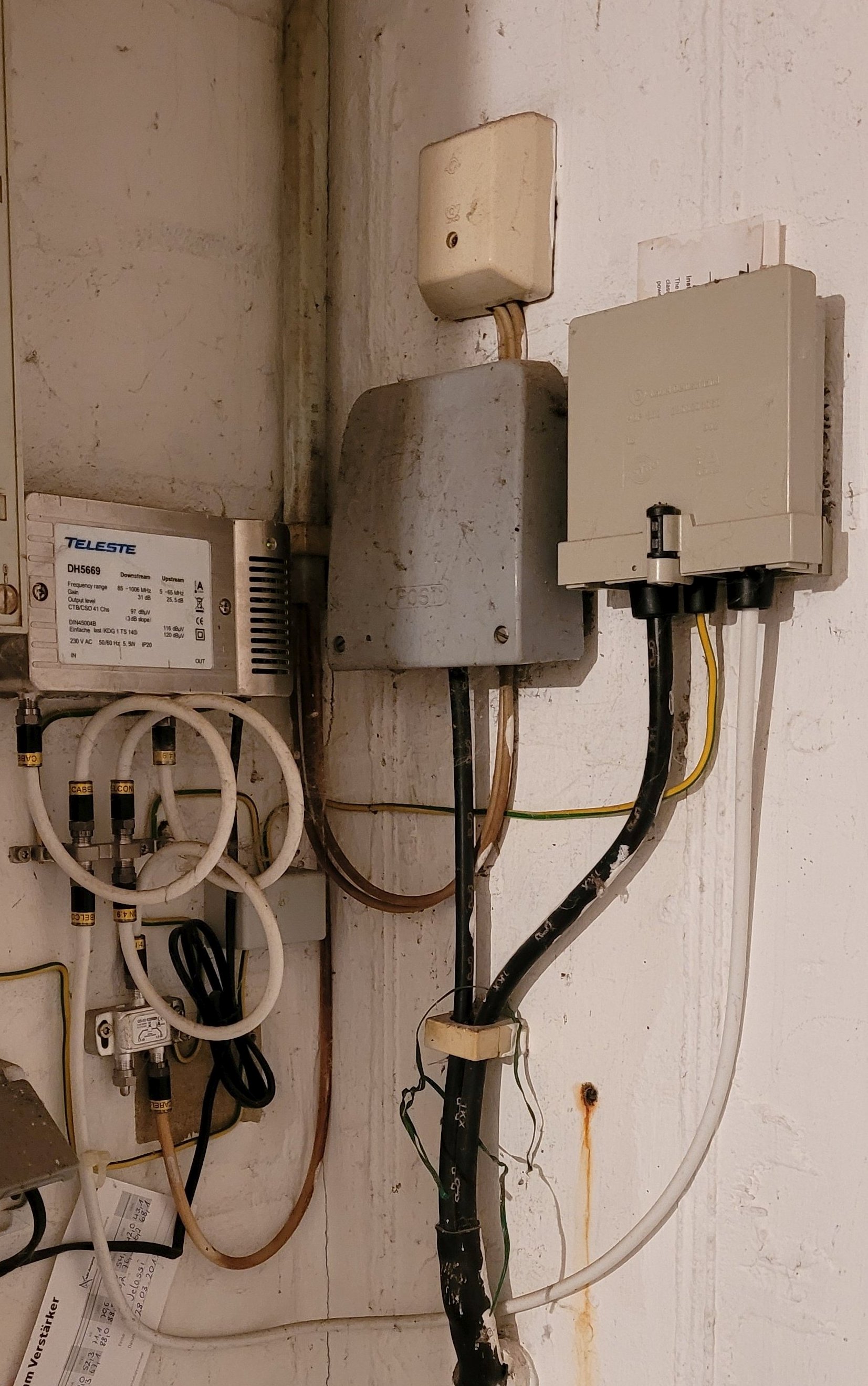

Die Verkabelung im Keller sieht so aus (ganz rechts die Box mit dem Vodafone-Kabel-Signal (TV + Internet)):

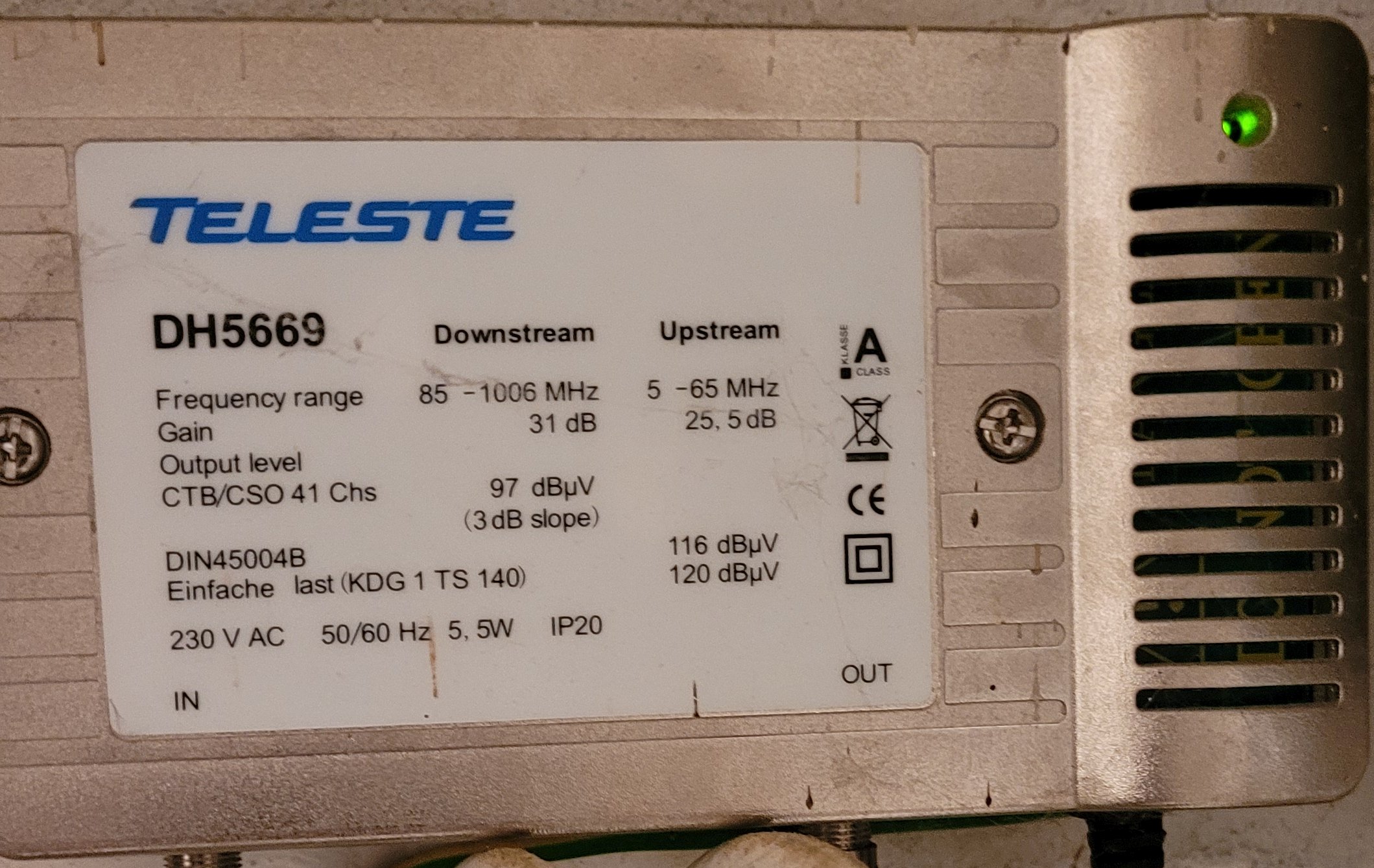

Der Verstärker(?) ist folgender:

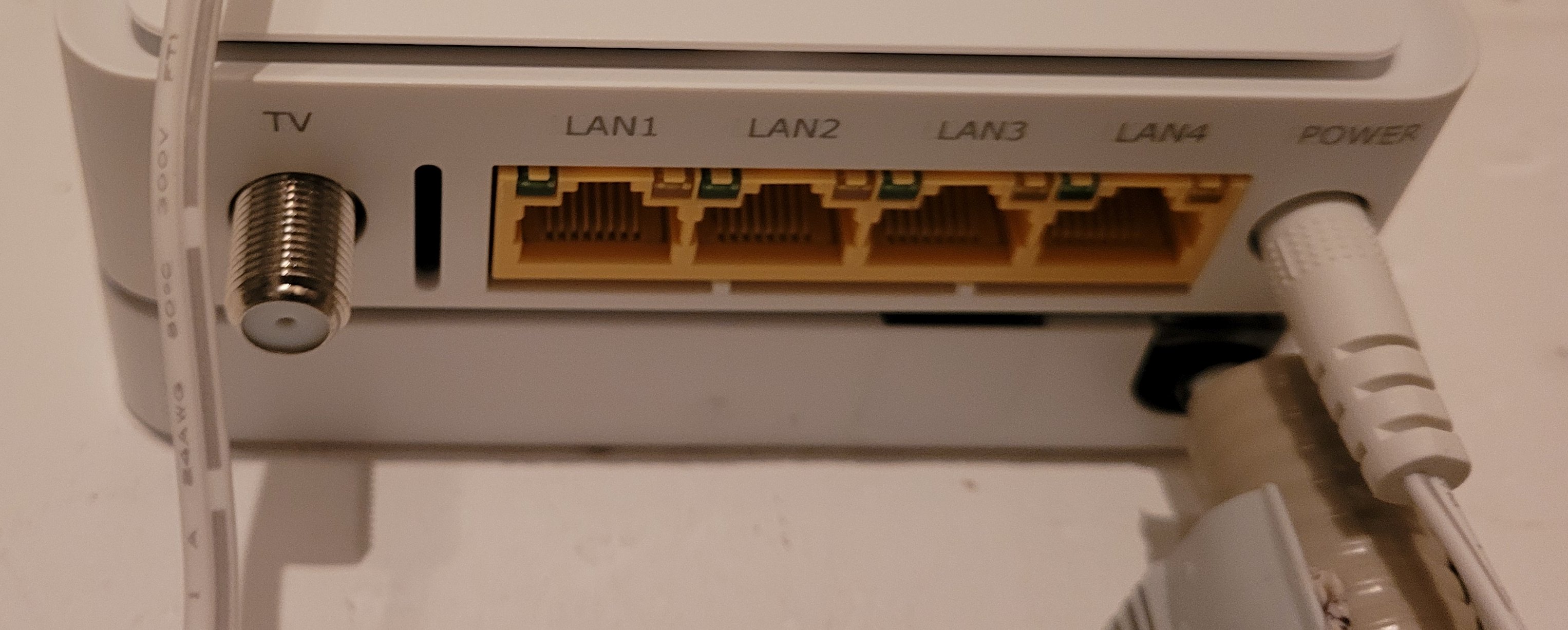

Und der Glasfaser ONT ist wie erwartet wie folgt ausgestattet, also mit Coax fürs Fernsehen und Ethernet Ports fürs Internet:

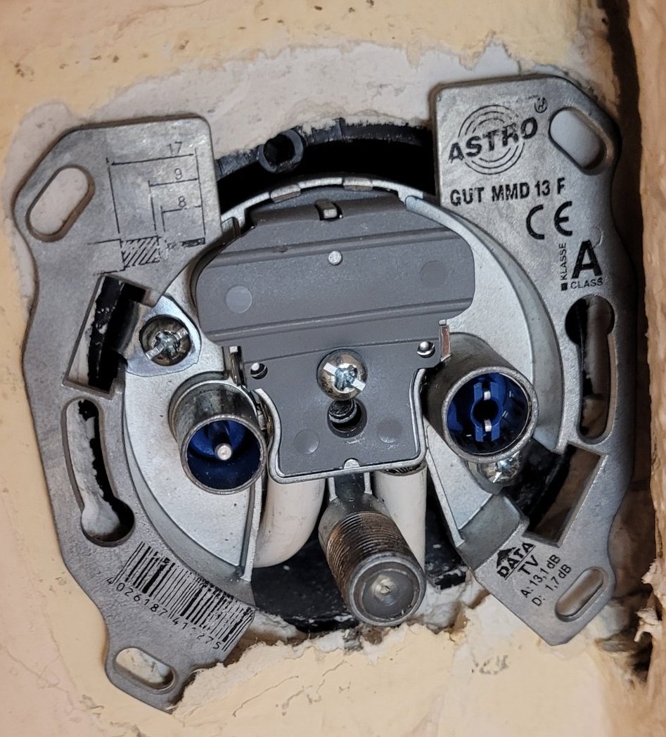

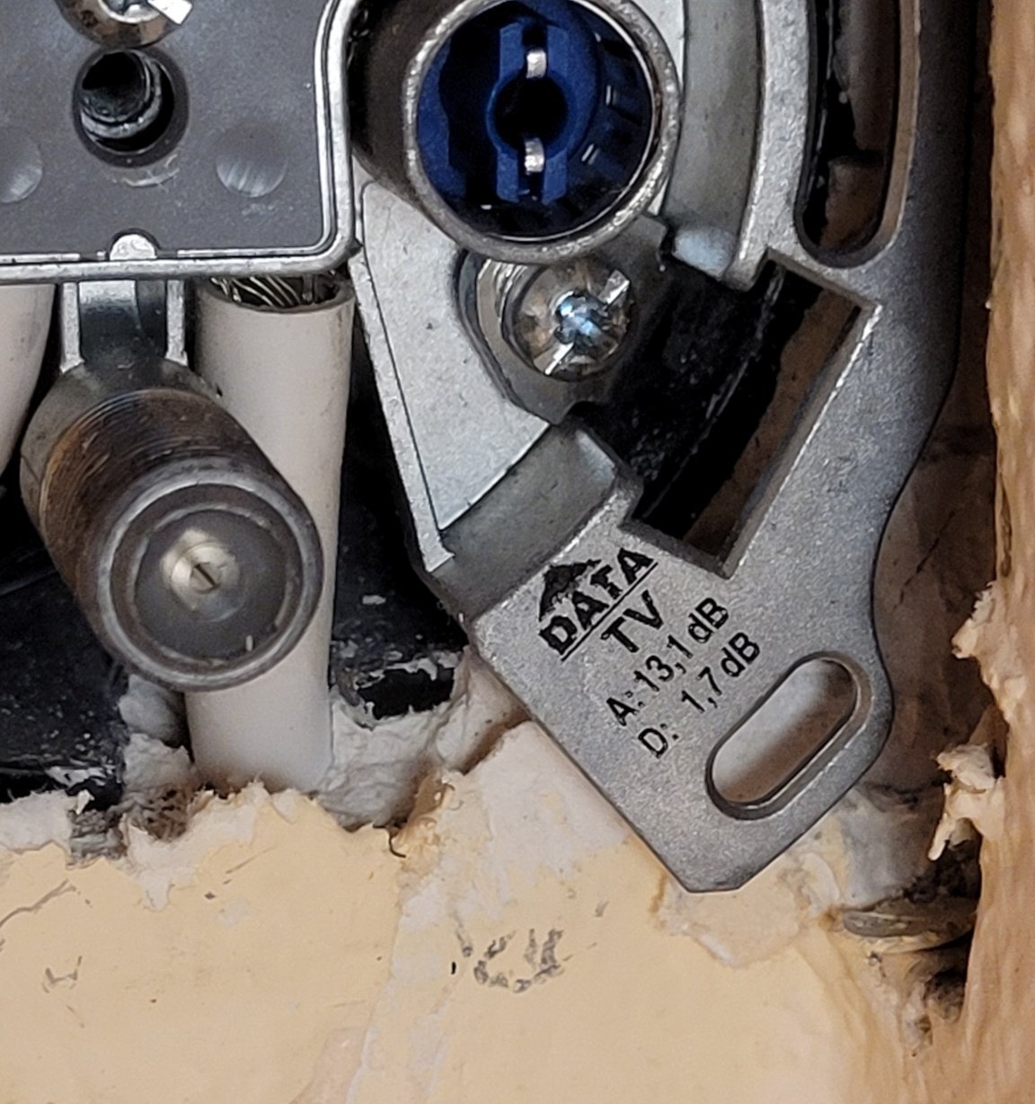

Woher weiß ich denn, welche Dose ich potenziell bräuchte, wenn die aktuelle nicht funktioniert? Es scheint da ja zig Varianten zu geben... 🤔

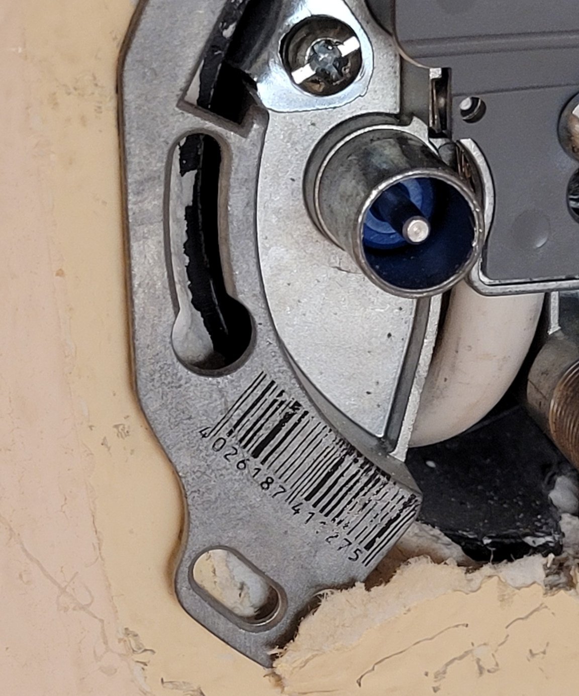

In dem du unter der Abdeckung guckst was derzeit verbaut ist und wir eine Dose raussuchen, welchen gleichen Typs ist und vergleichbare Dämpfung aufweist, aber an mindestens einem Anschluss auch die MoCA-Frequenzen sauber/dämpfungsarm durchlässt.​
Alles klar, das werde ich vermutlich erst übernächstes Wochenende machen können, aber die Umstellung auf Glasfaser ist auch erst am 05.11. - also noch ein bisschen Zeit.
Auf jeden Fall schon mal vielen Dank an alle hier für die ganzen Tipps, Gedanken und Beratungen zu meinem Thema. 🤩👍

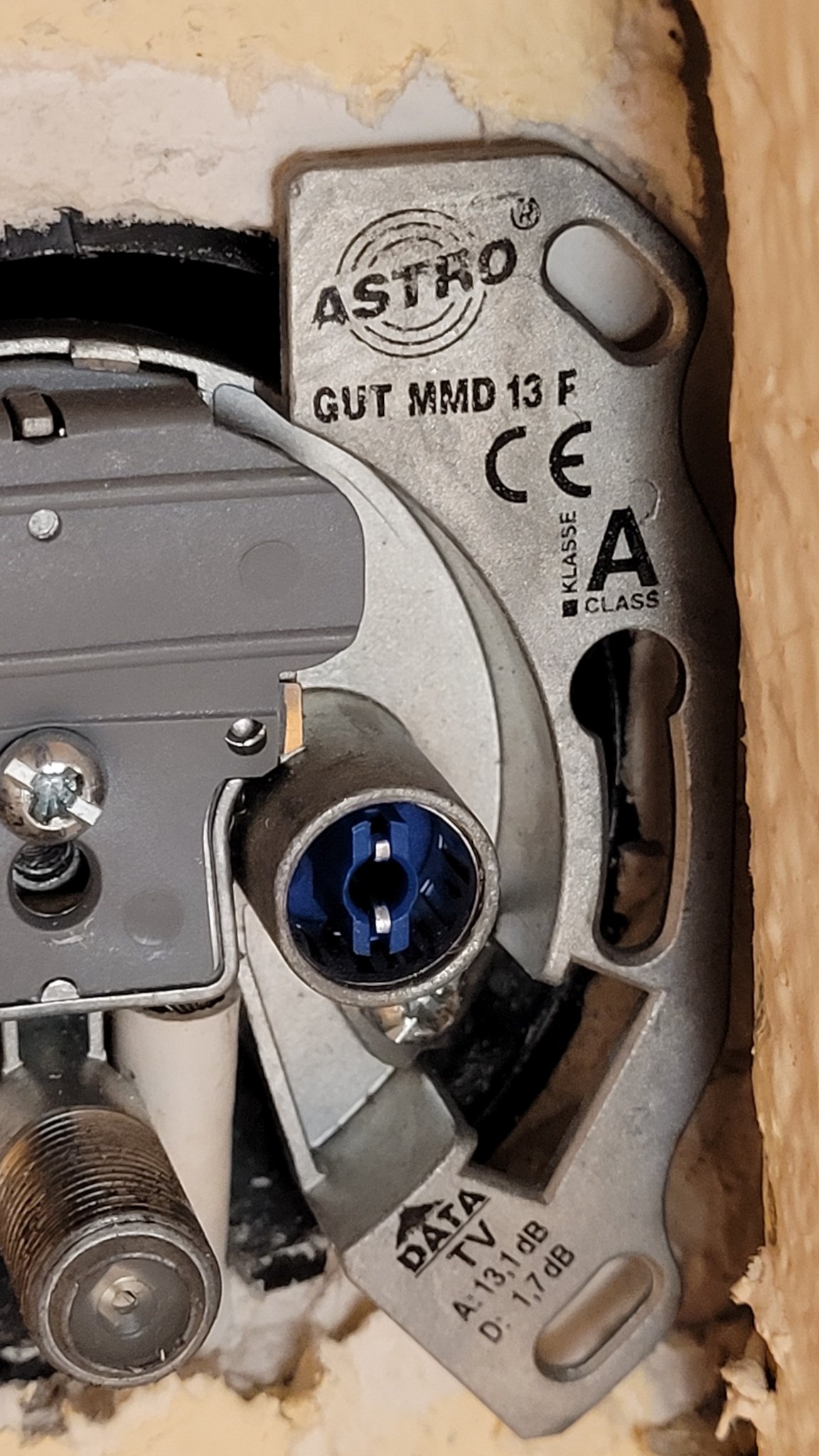

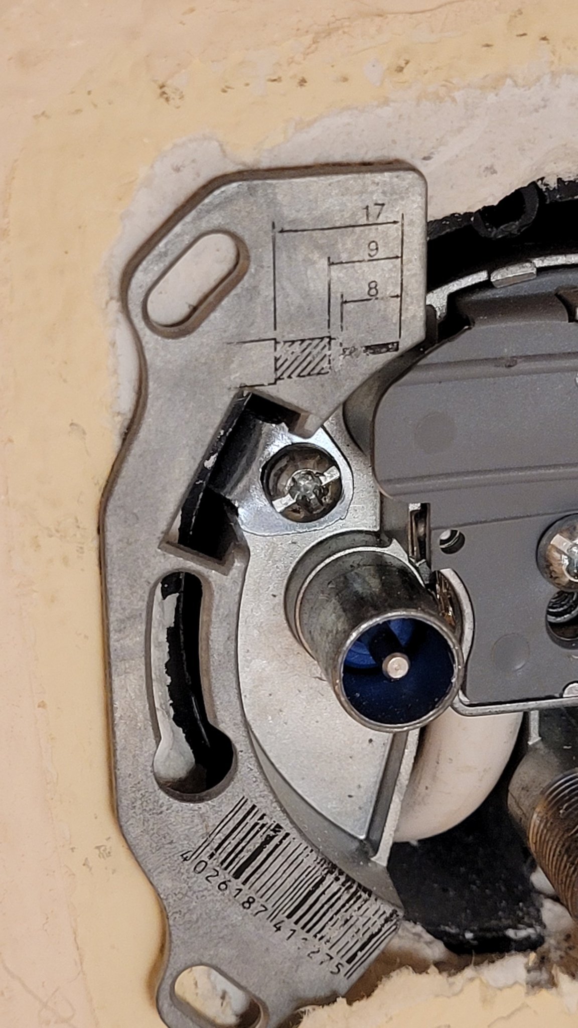

Ich finde keine Infos zur GUT MMD 13F. Die GUT MME 13F wird laut Datenblatt funktionieren. In der Annahme, dass das Vorgänger und Nachfolger sind und diese (hoffentlich) vergleichbare Eigenschaften haben, würde ich die Dose erstmal drin lassen und ausprobieren.
Im Allgemeinen ist es eine Durchgangsdose mit 13dB Auskoppeldämpfung.

Ich habe gerade auch noch mal gegoogelt und habe ein PDF zur MMD 13F gefunden: https://www.normann-engineering.com/products/product_pdf/drop_installation/astro/gutmmd_m9.pdf
Ich bin etwas perplex wegen der maximalen Frequenz von 862MHz bzw. bei der MME 13 F von 1.218MHz... 🤔
Ist das nicht zu wenig für MoCA? Ich dachte da braucht es Frequenzen bis zu 1.800/2.000 MHz?
Ich war schon bei der hier gelandet: https://axing.com/produkt/ssd00510/ Einfach wegen der Frequenzen. ;) Vor allem, weil ja auch das TV Signal schon bei knapp über 100MHz vom Anbieter kommt.
Aber da habe ich vermutlich einen Denkfehler...?
Da ist dann halt der Bereich, bis wohin sie spezifiziert/getestet sind. Man munkelt ja auch, das die Koax-Splitter im Netz teilweise nur bis 450 MHz gedacht waren und immer noch gut funktionieren :)

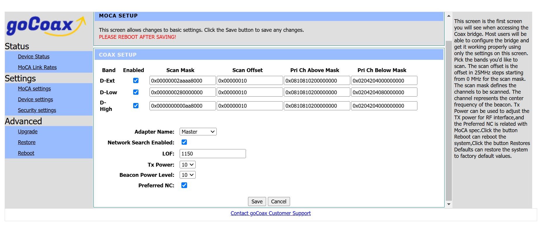

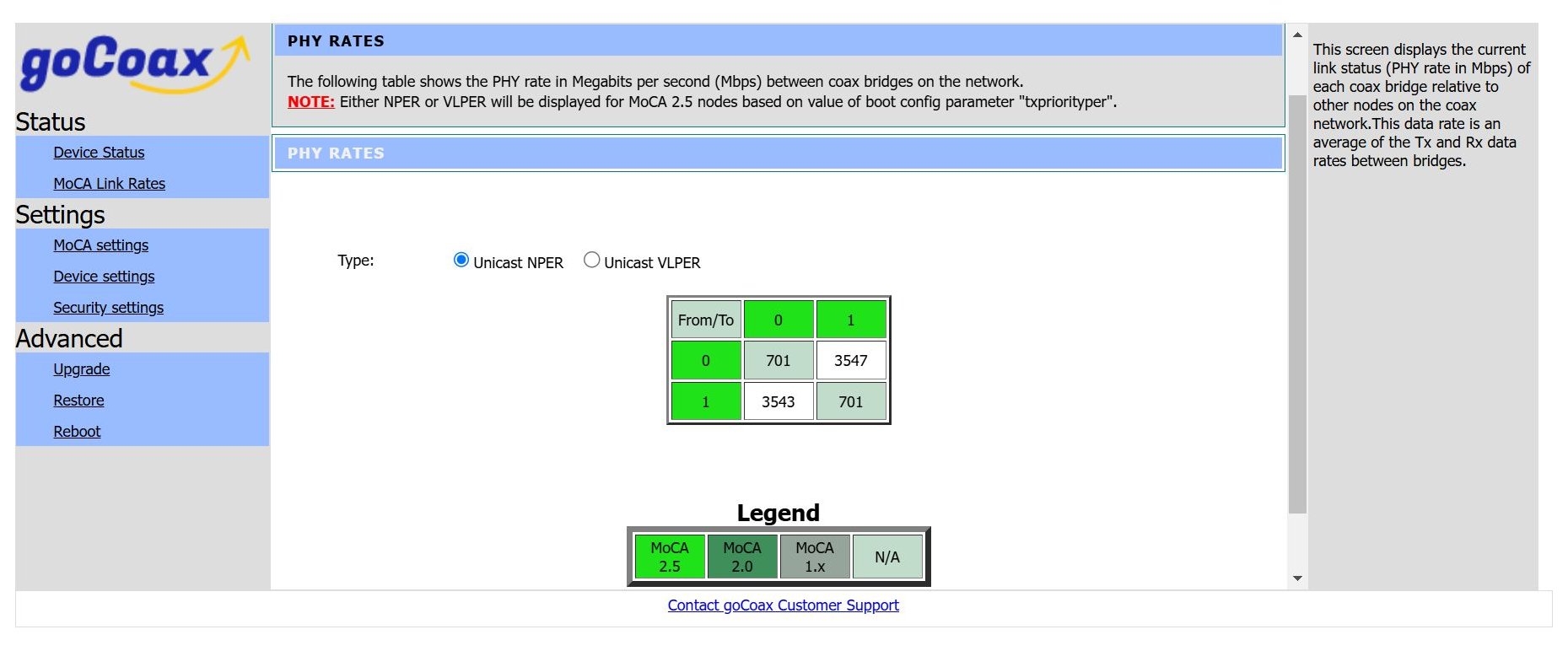

Laut MoCA Admin Config sieht es aus meiner Sicht auch gut aus - obwohl ich nicht ganz verstehe, wieso da ~3500 Mbps PHY Rate angezeigt werden, weil ich dachte, dass die MoCA Teile max. 2,5 Gbps können... 🤔 Aber gut: rechne ich wohl falsch, oder die PHY Rates beziffern was anderes (physikalische "mögliche" Leitung / Kabel...?) als Ethernet Durchsatz...? 🤷‍♀️
Auf jeden Fall ist der Glasfaser Down-/Upstream erfreulich schnell und vor allem: stabil (war vorher mit VF Kabel nicht so konstant).

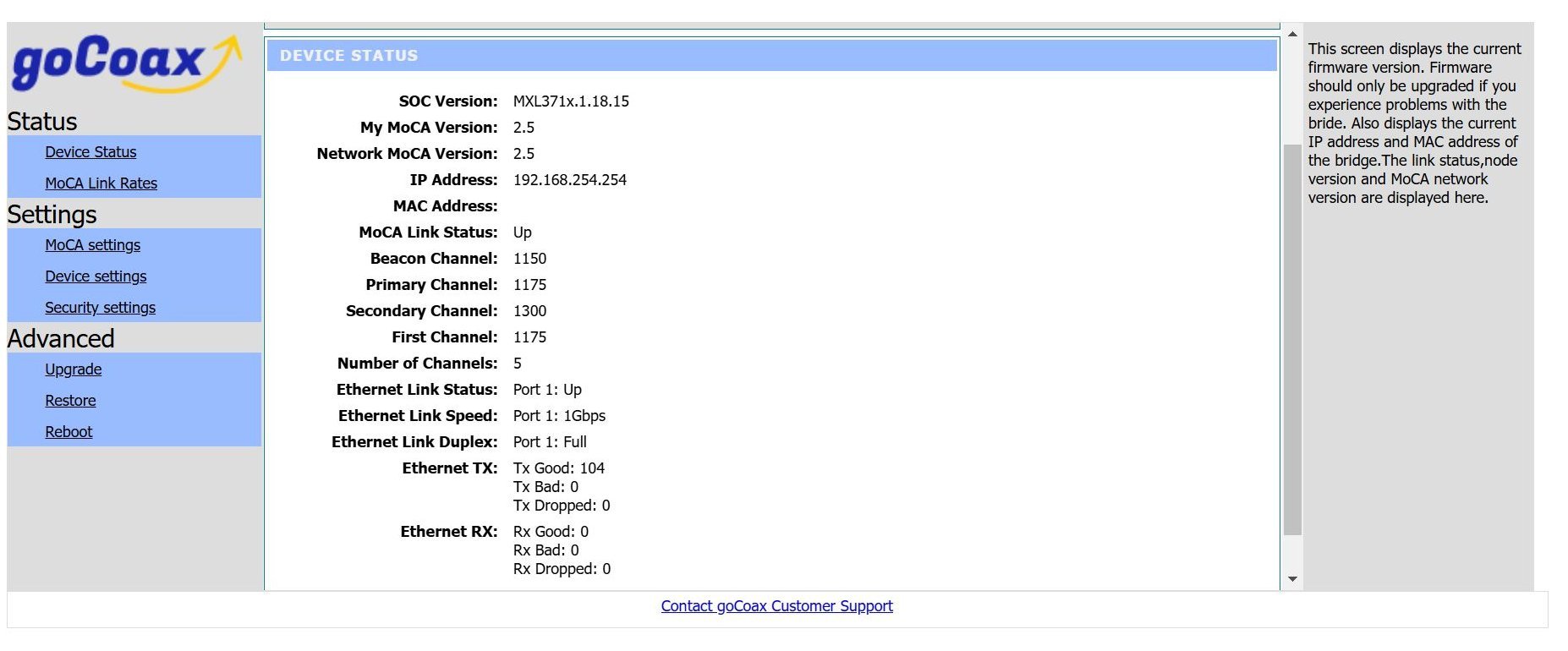

Hier mal die MoCA Config Settings (ohne Ethernet angeschlossen zu haben, also nur Coax Kabel dran gewesen):
Und was zum Lachen (bitte nicht schlagen, das war "auf die Schnelle" so gut wie es ging... 😂): hier mal die Verkabelung im Keller:
Also höchst professionell befestigt und installiert das Ganze. 🙈
