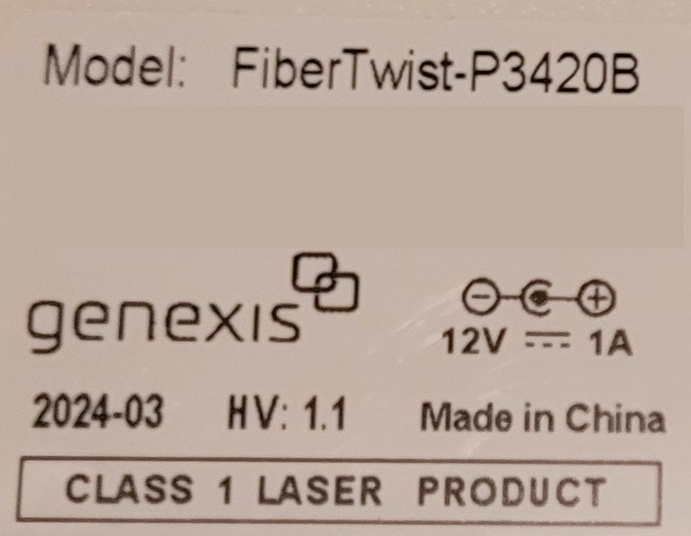

Dafür müsste aber bekannt sein, welcher Anbieter es ist (und auf welchen Frequenzen das Fernseh Signal ausgestrahlt wird), und evtl. um welches ONT es sich handelt und ob das ONT genug Bumms für die Hausverkabelung hat oder ein (der vorhandene) Verstärker für Fernsehen benötigt wird.
Den abgebildeten Typus gibts nicht so oft, das müsste ein Genexis Pxxxx sein. Da gibts, rein vom Aussehen her, verschiedene Varianten, die RF-technisch aber alle identisch sind.
https://genexis.de/content/uploads/2020/07/FiberTwist-P2000-Series-PtP-Datasheet-v3.2-DE.pdf

Bist du dir da sicher oder vermutest du das nur, weil der ONT einen "Coax" Ausgang mit TV Beschriftung hat?
Fallss da wirklich TV rauskommt, dann findest du in deinem Verlinkten Datenblatt den Frequenzbereich:
Die MoCA Lösung muss also die Netzwerkdaten außerhalb von 45-900MHz legen.

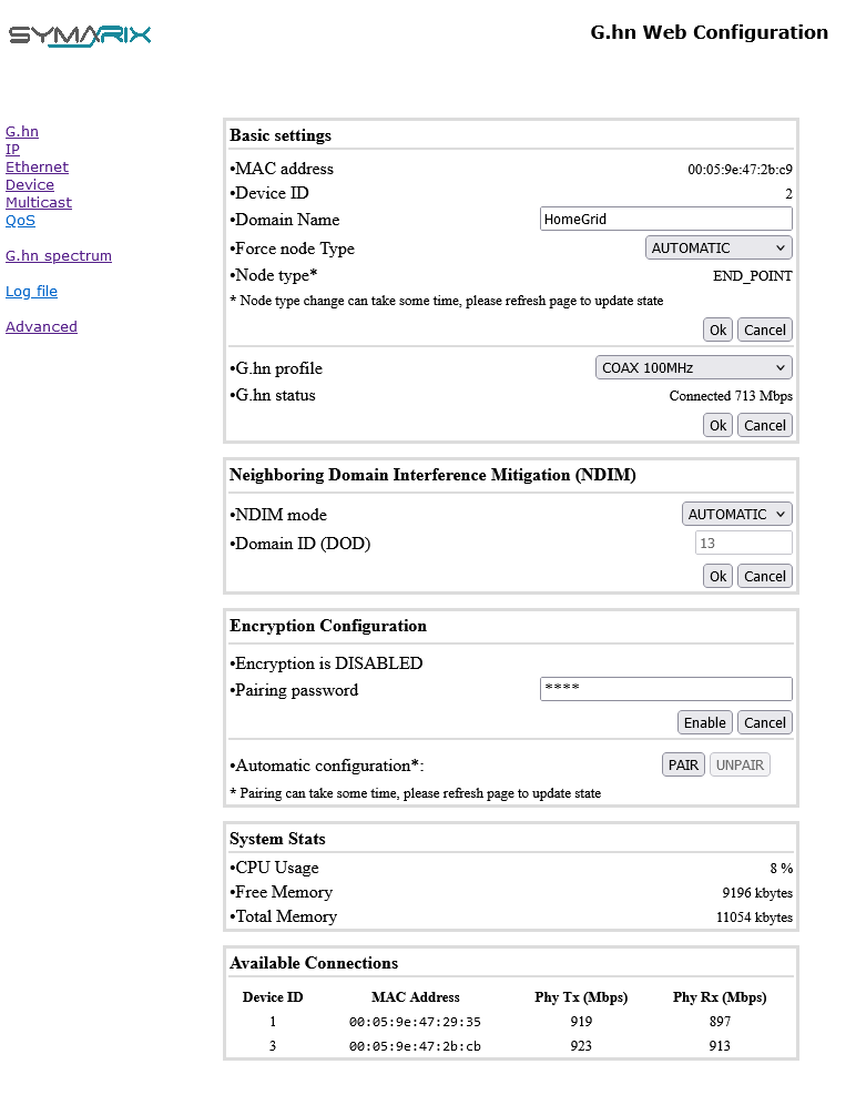

Mit G.hn Wave2 Modems sollte das schon gehen:
https://shop.symarix.de/images/Datenblatt/TGU21 G-hn_Datenblatt_DE v1-0.pdf
Man kann diese auch mit 2-100MHz betreiben, sollte immer noch genug Bandbreite sein:
Hier der Standardmodus 2-200Mhz:
