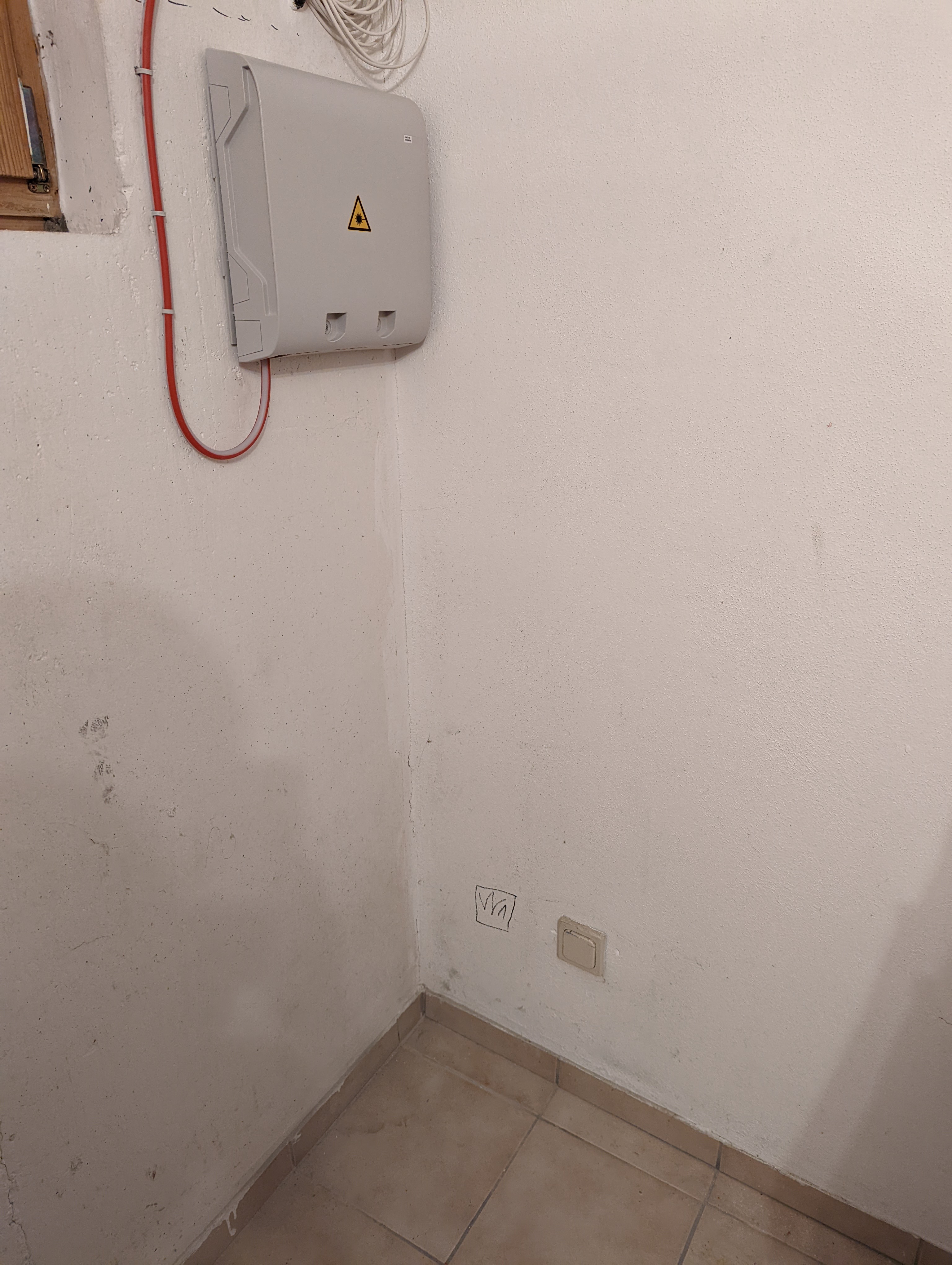

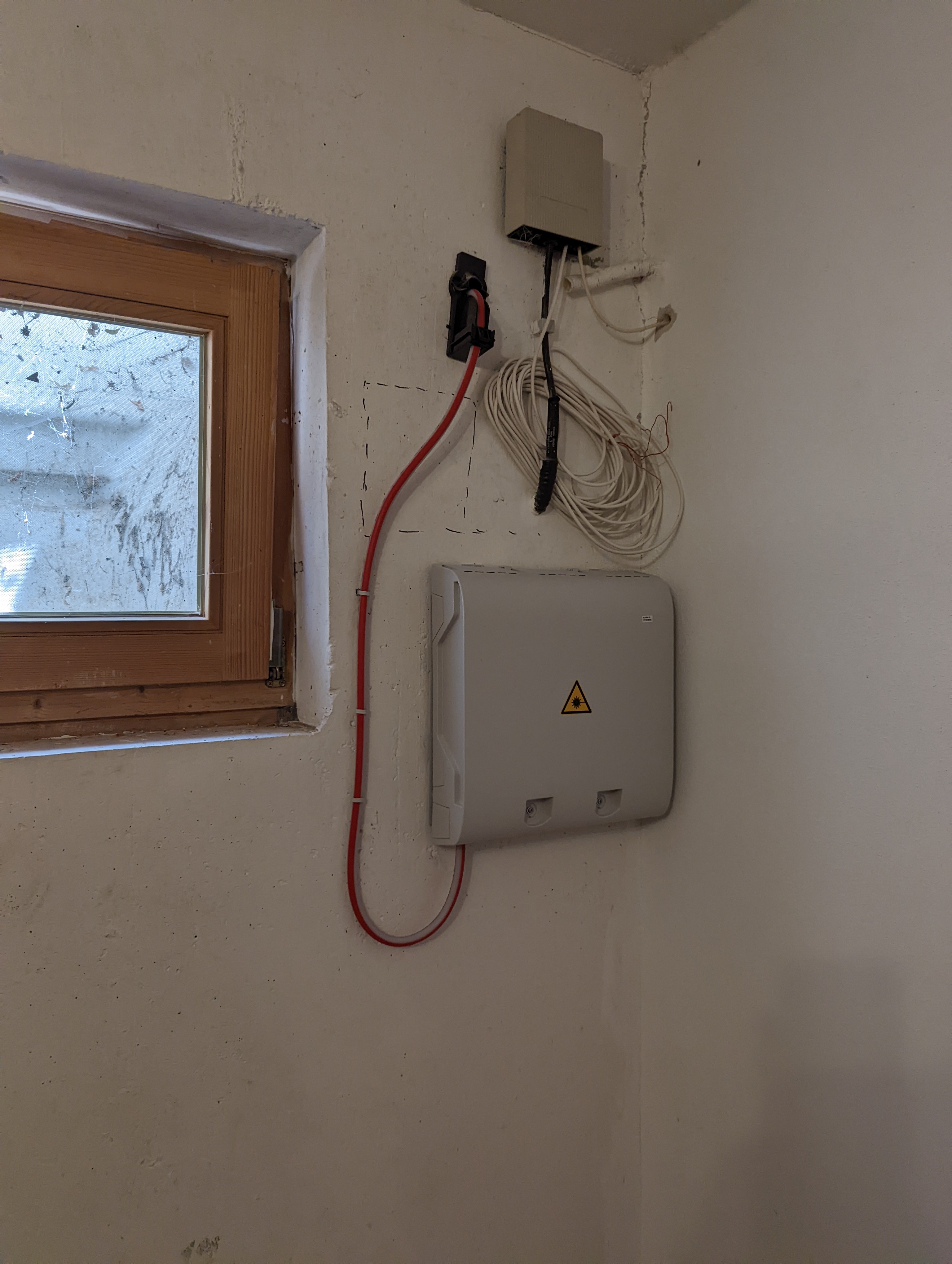

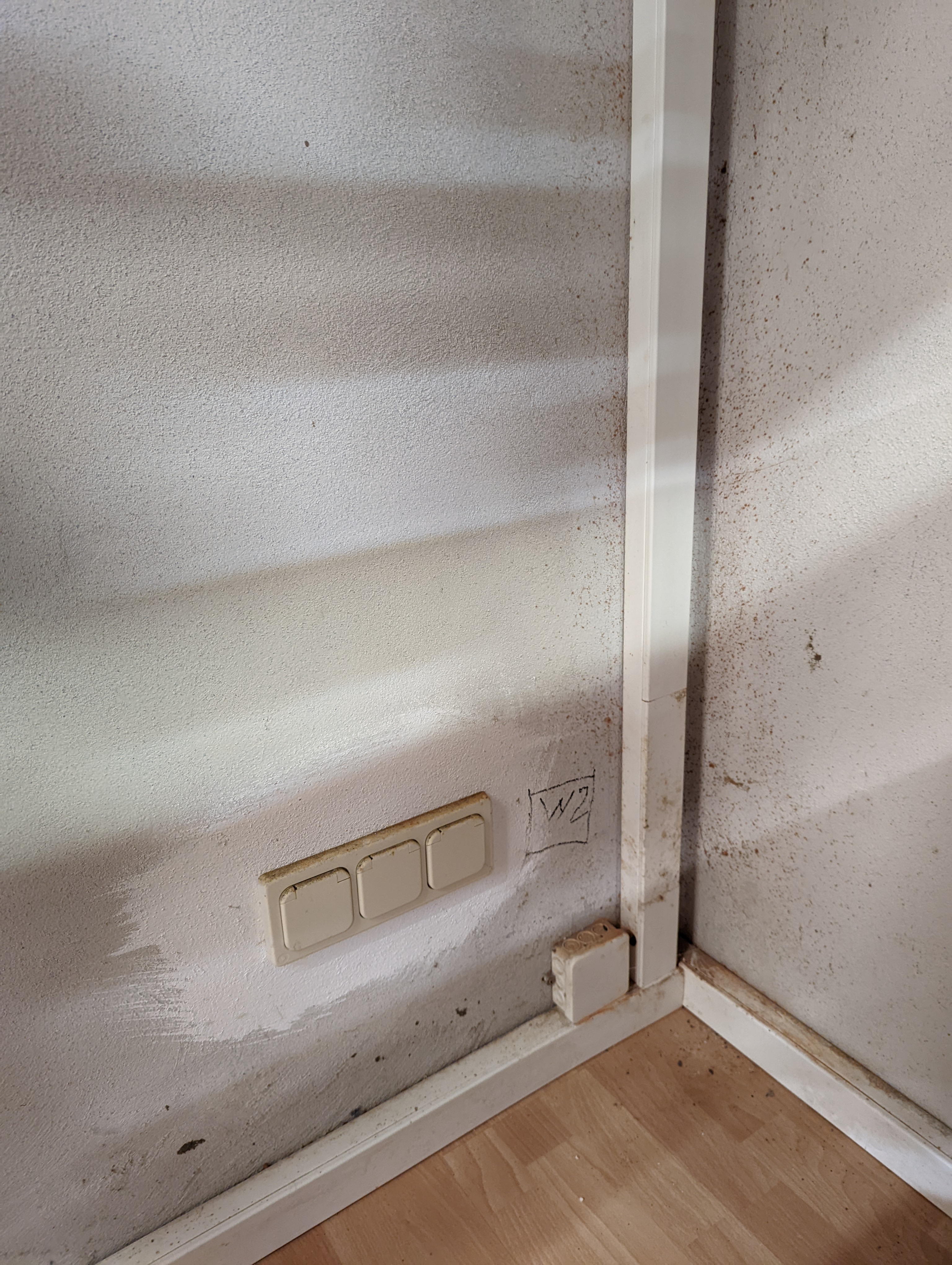

Hintergrund zu Frage 1 ist, dass es sich um ein Einfamilienhaus handelt, dass demnächst zu einem Zweifamilienhaus mit zwei Wohneinheiten umgebaut werden soll (aber zu spät für den aktuellen Glasfaserausbau). Zudem gibt es keine zentrale Stelle für Netzwerkverbindungen oder ähnliches. Es wurden entsprechend ausreichend Hausanschlüsse beantragt. Dazu folgende drei Bilder:
Der Gedanke war nun jeweils auf Höhe der Steckdosen im jeweiligen Keller eine Glasfaserdose montieren zu lassen, dort das Glasfasermodem zu montieren und dann per Lan zum Router zu gehen. Die Bilder 2 (WE 1) und 3 (geplant WE 2) sind auf der jeweils gegenüberliegenden Wandseite. Hier muss ich, wenn ich das richtig verstanden habe, einen Wanddurchbruch herstellen, damit die Glasfaserdose für WE2 gesetzt werden kann. Kann ich das so wie beschrieben umsetzen und muss ich für den Wanddurchbruch besondere Vorkehrungen treffen damit, die Glasfaser verlegt werden kann?

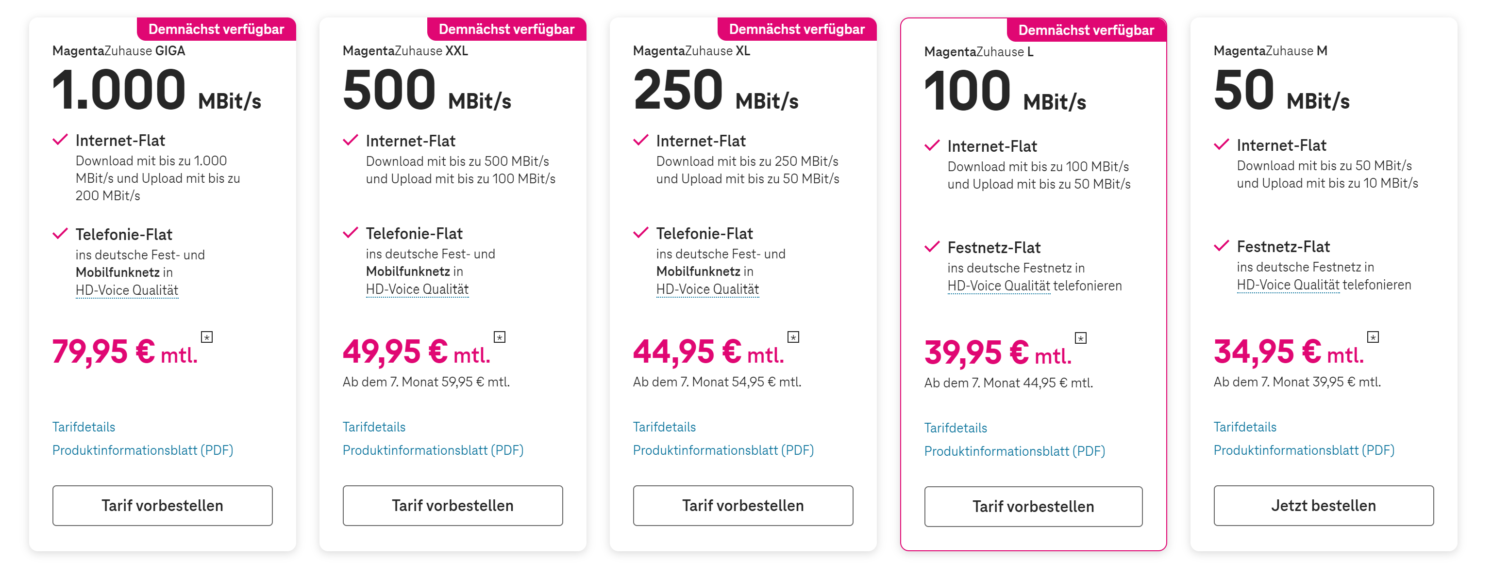

Zu Frage 2. Wir haben derzeit einen Magenta Zuhause L Tarif, der allerdings immer langsamer wurde und aktuell laut der Telekom Verfügbarkeitsseite nicht mehr angeboten werden würde. Die Verfügbarkeitsprüfung für die Adresse zeigt nun folgendes an:
Kann ich den Magenta Zuhause L Tarif kurzfristig auf Glasfaser umstellen lassen oder muss ich vorher kündigen? Es würde dann ja kein Upgrade vorliegen. Möglicherweise nehme ich auch Magenta Zuhause XL, aber da bin ich mir noch nicht sicher, ob ich das wirklich benötige.
Kann man machen oder selbst einen Leitungsweg vorbereiten (Druchbrüche, Kabelkanal), dann legt die Telekom die Glasfaser auch bis 20m kostenfrei:
https://www.telekom.de/pdf/informat...es-glasfaser-anschlusses-in-ihren-wohnraeumen
Wenn du Durchbrüche vorbereitest, gerne einen Zugdraht schon mal einlegen, sodass man das Glasfaserkabel anbinden und durchziehen kann.

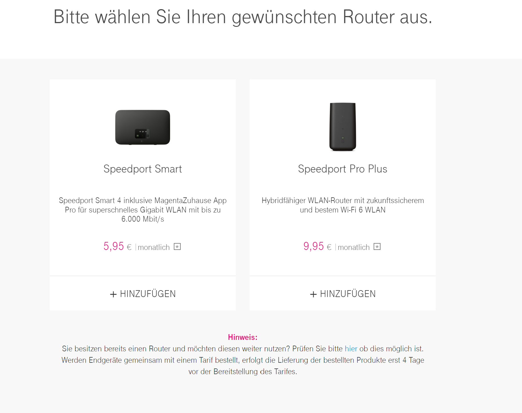

Wenn ich auf Vorbestellen gehe, werden mir zwei Speedport Router zum Kauf angeboten, das Glasfasermodem 2 war nicht dabei.
Da der Ausbau, wie gesagt, laut Gemeinde und der Telekom Verfügbarkeitsseite Anfang August abgeschlossen sein soll, gehe ich davon aus das die nächsten Wochen noch jemand kommt, um die GF-TA zu setzen. Und ja, die Glasfaserdosen waren jetzt da angedacht, wo WE1 und WE2 an der Wand angezeichnet ist. Außer es spricht etwas dagegen.
Das der Wechsel auf Glasfaser ohne Tarifänderung geht ist schon mal eine wichtige Information. Damit hatte ich bei der Telekom in der Vergangenheit leider schon einmal Probleme. Damals ging es um die Umstellung von DSL 1000 auf DSL RAM, das dann immerhin 2300kbit brachte. Das war zu dem Zeitpunkt beides der Tarif bis 16Mbit.
Den Leitungsweg würde ich prinzipiell gerne bis zum Router vorbereiten. Leider ist weder bei WE1 und WE2 zum jetzigen Zeitpunkt geklärt, wo der Router letztendlich stehen soll. Bei WE2 kommt dazu, dass zum einen größere bauliche Veränderungen anstehen und der Raum aktuell anderweitig genutzt wird und schlitzen damit flachfällt. Aufputz geht ebenfalls nicht, da dort eine Treppe hinsoll.
Daher der Gedanke, die Dose für WE2 wie eingezeichnet zu setzen und dann von dort per LAN-Kabel weiterzugehen oder die GF-Dose eventuell auch an den zukünftigen Standort setzen zu lassen. Leerrohre wurde ich sowieso vorsehen und aktuell wäre es von den Leitungslängen bezüglich der Geschwindigkeit egal.
Die Frage war in diesem Fall eher, ob es reicht, einfach einmal durch die Wand zu bohren oder ob weitere Vorkehrungen notwendig sind.
Welche?
Smart 4 Plus dabei?
Dann wirds Gigabit Geschäftssystem sein.
Sollte passen.
Reicht durch die Wand zu bohren, wenn es innerhalb von 3m bis zum Hausanschluss sind.

Die eingezeichneten Positionen der GF-Dosen sind innerhalb von 3m nach Hausanschluss. Dann werde ich einfach einmal durch die Wand bohren und die Dose für WE2 gegenüber anbringen lassen. Danke euch.
Bei Vorbestellung sehe ich folgende zwei Router zur Auswahl (auch bei der größten Option). Smart 4 Plus ist dann wohl der die erste Option. Falls ich für das GF Modem bezahlen muss, habe ich damit auch kein Problem. Ich würde nur gerne wissen, ob ich dieses vorab bestellen muss oder wie das dann abläuft.
Nein, das ist der normale Smart 4.
Der Plus kostet 7,95€ monatlich.
Sieht eher nach FTTH 1.7 aus. Glasfasermodem bekommst du somit kostenfrei vom Techniker.
Kann @Telekom hilft aber nachgucken ob Gigabit Geschäftssystem (Modem kostet 50€) oder FTTH 1.7.
