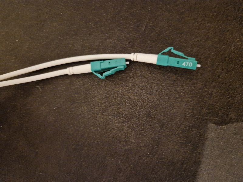

Singlemode ist richtig?zeig mal das kabel von vorher bitte
Das ist das alte Kabel. Woran erkennt man das welches es ist?

Gemäß der Standarddefinition der TIA-598C ist ein Singlemode-Kabel mit einem gelben Außenmantel und eine Multimode-Faser mit einem orangefarbenen oder Aqua-Mantel ummantelt.
Ich sehe hier ein MM

Ummantelung ist immer so eine Sache. Kann dir Fasern in allen möglichen Farben zeigen, mit gleichen Spezifikationen.
Edit: Ich weiß es nicht genau aber ich würde meinen das alte Kabel ist OM3 und das neue OS2, weswegen es nicht funktioniert.
Farbe der Stecker. Ich würde deshalb auf Multimode tippen.
Anhand des Kabelmantels kann man das mMn nicht (mehr) identifizieren, Telekom-Patchkabel für FTTH sind bspw. alle weiß.

Wobei OM3 (bzw. Multimode) bei FTTH-Anschlüssen schon selten bis seltsam wäre. Steht auf dem (alten) Kabel irgendwas drauf von wegen Kabeltyp/OSx/OMx/etc.?

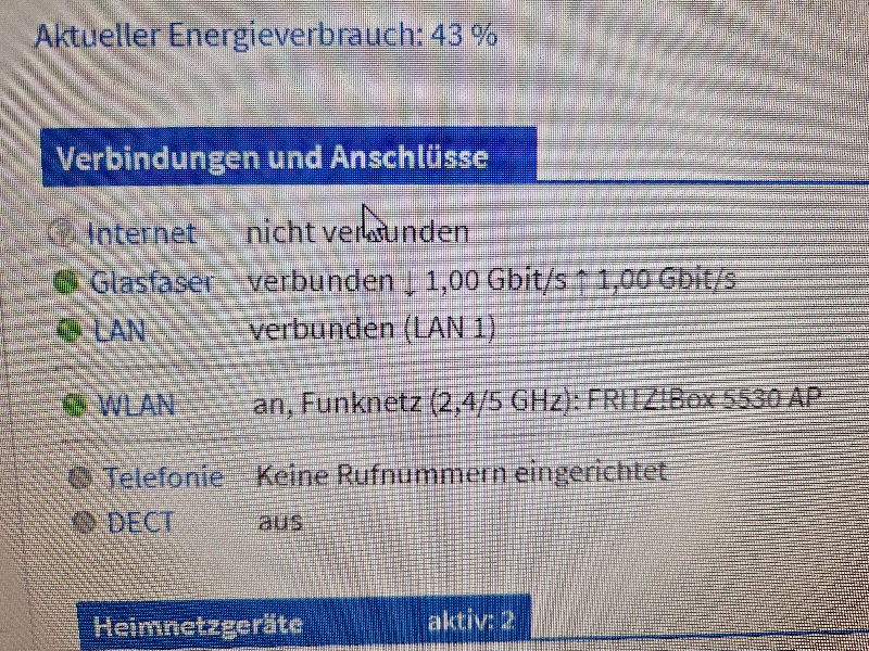

Steht etwas verwertbares im Log unter System > Ereignisse?
Internetverbindung ist fehlgeschlagen. Fehlergrund: DHCPv4 no answer on DISCOVER.
Auf dem alten Kabel steht nichts außer 470
