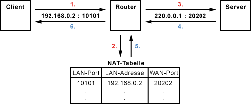

Das beschreibt ziemlich genau meinen Wunsch. Beinhaltet beides NAT und Port forwarding. SNAT genannt
Nachtrag: Also müsste ich die 2. Kamera in WAN stecken und die anderen in LAN 1 und den PC in LAN 2. Interpretier ich das richtig?

andreas_monyer schrieb:
Das beschreibt deinen Wunsch, ja, aber das funktioniert nicht mehr, wenn auf der einen oder anderen Seite zwei Geräte mit der selben IP unterwegs sind.
