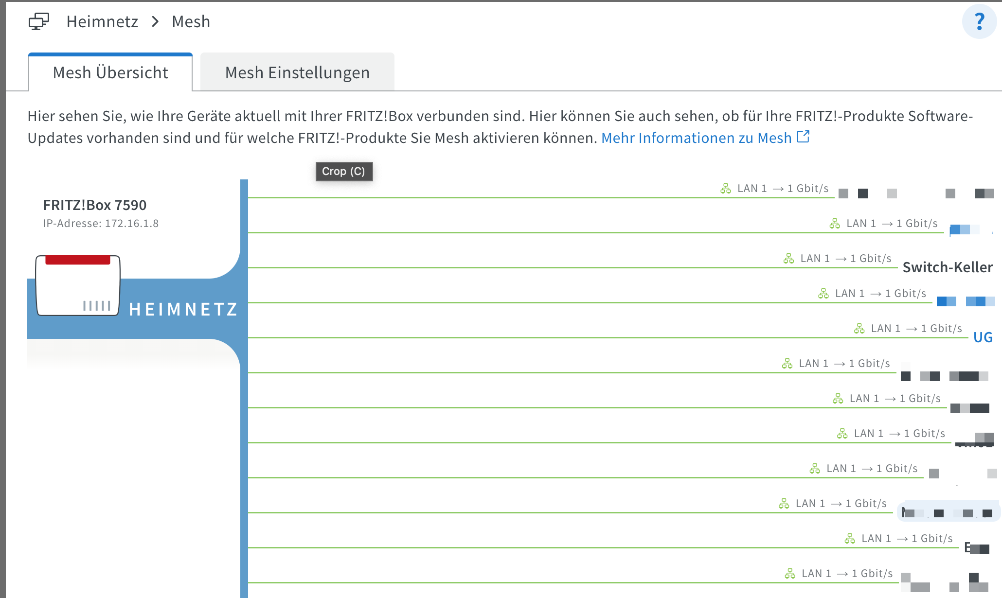

meinst du in den "einstellungen" vom router?
Richtig, und das sieht so aus.
Es reicht, wenn du die Verbindungen von der Fritzbox zu den Repeatern und den damit verbundenen Geräten zeigst.
Bei mir siehst du dort keine WLAN Verbindungen, weil das WLAN bei mir anderweitig eingerichtet ist.
CU
redjadk

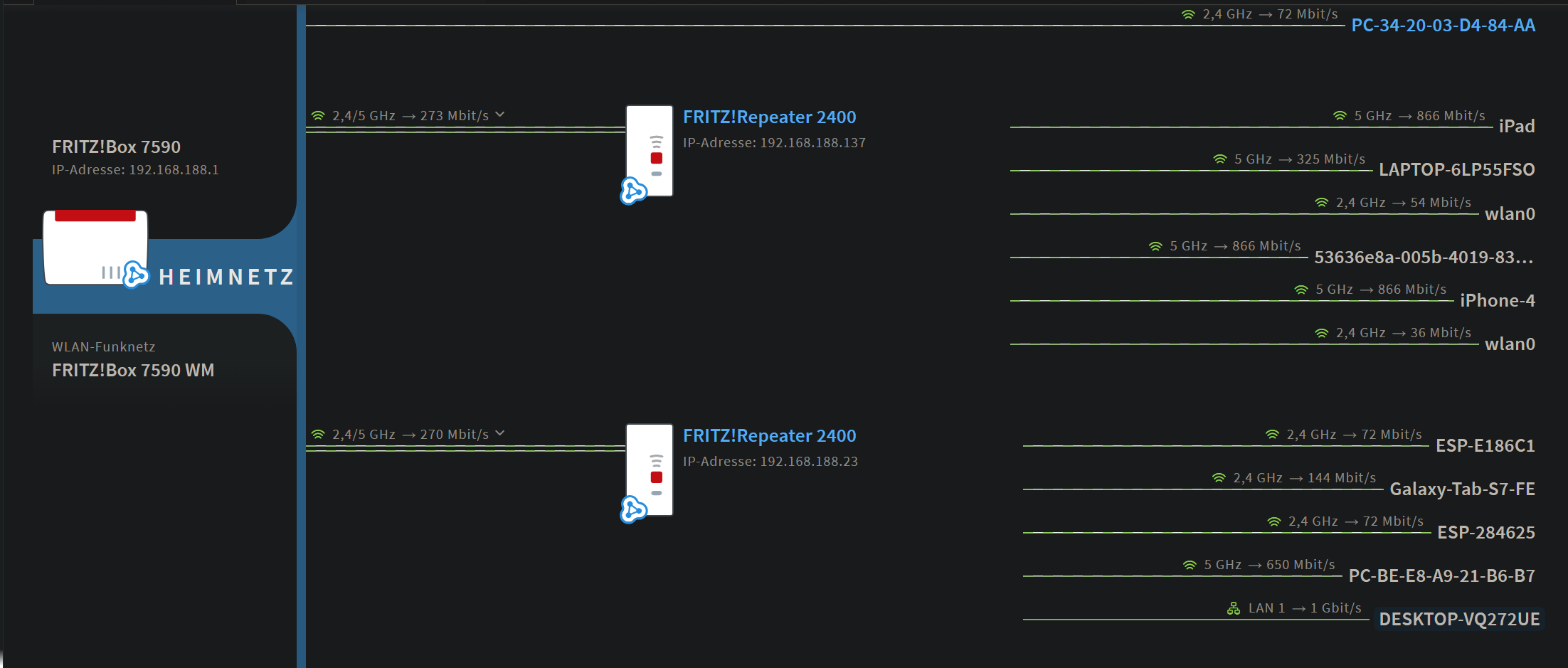

redjack1000 schrieb:
Ahh sehr gut,
So eine FritzBox bietet dir ein perfektes Tool zur Diagnose an, das nennt sich
Netzwerkübersicht/MESH
zeige uns das mal per Screeshot, dort kann man wunderbar erkennen, mit welchen Verbindgungsraten die Repeater arbeiten.
CU
redjack

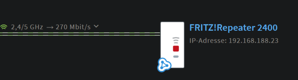

Sieht für mich als leihe Ziemlich Gleich aus, Siehe 273Mbit/s auf dem ersten und 270Mbit/s auf dem zweiten.
allerdings verstehe ich nicht warum bei meinem PC unten LAN 1Gbit/s angezeigt wird während oben es nicht angezeigt wird obwohl beide über die gleiche methode angeschlossen sind.
irgendwas was ich auf diesen bildern zensieren sollte?
Welches davon ist dein Gerät und welches ist das von deinem Vater?
Cu
redjack
kann allerdings auch sein das er da gerade nicht aufgelistet wird weil das gerät nicht an ist, das könnte ich mir zumindest vorstellen, würde auch erklären warum mein gerät scheinbar das einzige ist was per lan derzeit angeschlossen ist
mastertier79 schrieb:
so wie ich das sehe sollte es kein Geschwindigkeitsproblem geben ...
Deswegen habe ich ja so ein großes fragezeichen vor den augen :D
Ok dann jetzt mal Fakten
Deine Aussage war
Timo177 schrieb:
ich selber habe auf meinem PC wenn ich Sachen runterlade immer zwischen 10-16 MB/s
Nachvollziehbar, weil der Repeater nicht mehr hergibt.
Timo177 schrieb:
bei meinem Vater am PC ein spiel für meine kleine Schwester gekauft und habe da gesehen das mein Vater 55mbs (Steam), und nicht wie bei mir 10-16 MB/s (ebenfalls Steam),
Derzeit nicht nachvollziehbar, da Gerät nicht online.
Timo177 schrieb:
Mein Vater hat meist 2 Balken Verbindung am Repeater und ich 4 (von 5 Balken),
Wie du siehst, trifft deine Aussage nicht zu. Derzeit haben beide Repeater eine Verbindung mit ca. 270 mbit, egal wie viele LED daran leuchten.
Immer daran Denken, die Angaben sind BRUTTO.
Timo177 schrieb:
), der Repeater ist laut NBB für 2333Mbit/s ausgelegt, also kanns auch daran nicht liegen.
Es liegt an den Repeatern. Fakt ist, derzeit haben die ca. 10% von der Wunschangabe der Geräte.
Alles in allem, schnell ist anders, scheint aber zu funktionieren.
CU
redjack

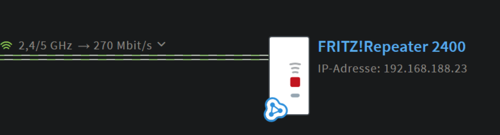

Deine Aussage war
CU
redjack
