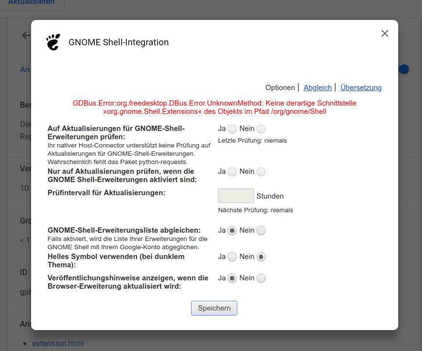

Wenn ich auf die Einstellungen der Gnome Shell Erweiterung des Browsers kommt eine Fehlermeldung (Foto).
Die Anleitungen der Fehlermeldung hab ich nun schon mehrere Male durchgeführt und die Installation innerhalb des Terminals schein auch jedes mal geklappt zu haben.

Hi, bin mir nicht sicher ob Budgie auch GNOME als Unterbau benutzt, aber falls nicht, müsstest du zuerst den Fenstermanager deines Systems auf GNOME umstellen, um die Extensions nutzen zu können. Dies geht meistens auf dem Login-Bildschirm, da musst du am besten mal herumclicken, ich weiß nicht wie das bei Budgie aussieht.
Danke das wars tatsächlich musste die Gnome Oberfläche im synaptic Manager installieren und kann es nun auswählen.
Nochmals vielen Dank!
