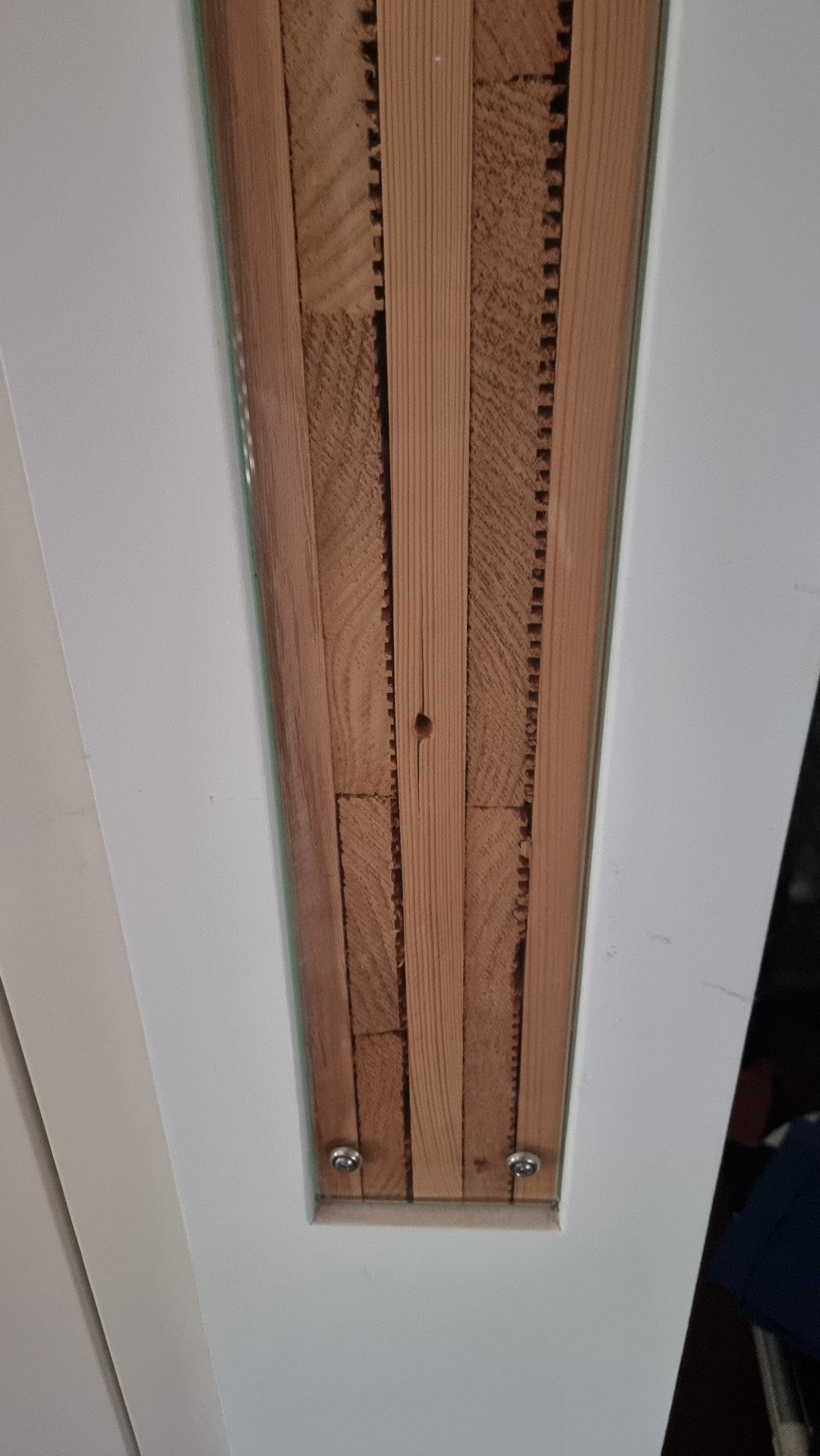

Im Grunde je, Bretterbude :D Sind alles Holzbretter die immer im 90 Grad winkel zusammengenagelt werden. Hier ein Schnitt den wir frei gelassen haben, aber im Grunde is das gesamte Haus so aufgebaut:
Wohnfläche ist rund 200m2 nutzbar (der Rest is mit Möbeln etc voll gestellt). Vorlauf oder so haben wir nicht da wir kein Wasser zum heizen benutzen.
Keller Beton, danach drauf Massivholzwände (34cm Stärke aussen, alles mit ner kleinen Nut die quasi wie Luftpolster wirken). Innenwände zwischen 11 und 18cm Stärke. Innen mit Gipsplatten verkleidet, an den Aussenwänden kamen 14cm Holzfaserdämmplatten noch drauf, dazu noch normaler mineralischer Putz. Kombiniert mir sehr guten Fenstern hast so ne relativ gut bis sehr gut isolierte Hütte gebaut.

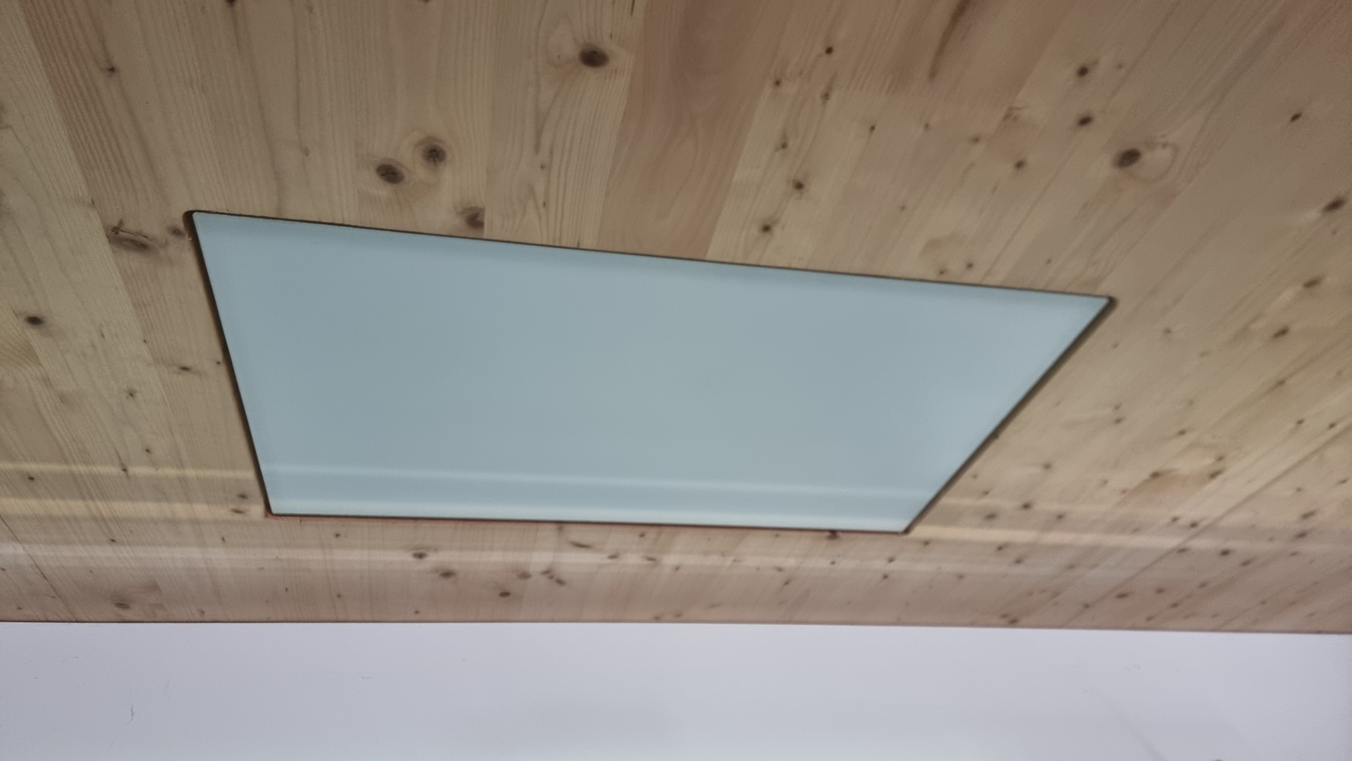

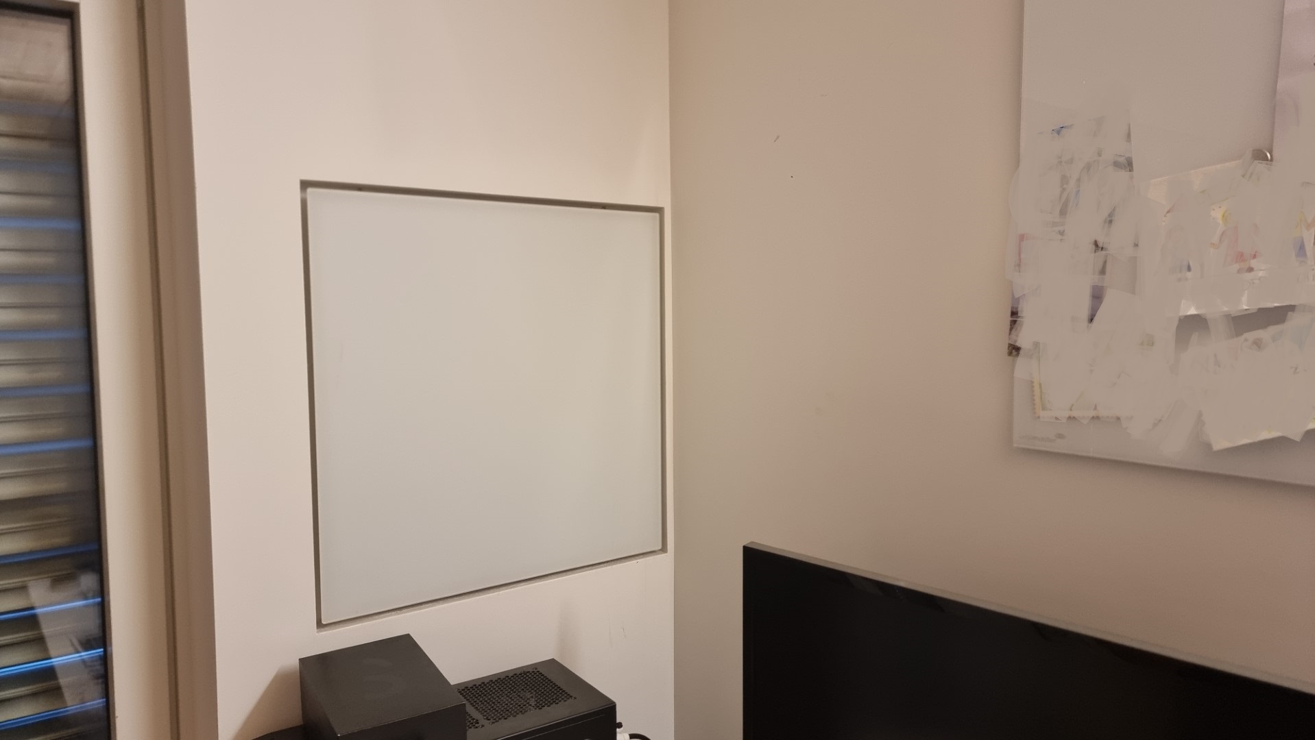

Das Heizsystem besteht aus IR-Panelen die in den Wänden und Decken montiert sind. Leistung zwischen 200 und 600W. Insgesamt sind im Haus IR Panels verbaut die bei Vollast 3,2kW ziehen. Wären also in 24h knapp 77kwh Energie pro Tag. Da sie aber nur in Intervallen laufen wenn sie aktiv sind (rund 1/3 der Zeit rennen die) reduziert sich das schon mal auf 26kwh Strom am Tag im schlimmsten Fall. Aber auch das tun sie nicht, im Schnitt kam ich diesen Winter auf rund 10kwh/Tag für IR. Davon etwa die hälfte von der PV kommend. Nachts ab 2030 geht die Heizung komplett aus bis morgens um 0600.
Da bei uns aber Strom aus dem Netz nicht als erneuerbare Energie gültig war und wir damals schon mindestens 65% der Heizenergie erneuerbar sein musste kam noch ein "kleiner" Pelletsofen mit 11kW Heizleistung dazu. Der rennt jeden Tag morgens um halb 5 für 20 Minuten und bringt die Temperatur die in der Nacht etwas abfällt wieder auf 21 Grad im Haus.. die IR Heizung muss dann den Rest des Tages die Temperatur nur noch halten. Und das funktioniert 1A. Pelletsverbrauch letzten Winter waren da 285kg.
Warmwasser erzeugt eine Brauchwasserwärmepumpe im Keller die die Luft von dort nimmt. Gleichzeitig ist sie noch Lufttrockener :D Der Keller wird quasi von meinen PC´s und den Wechselrichtern geheitzt (diese Fronius-Teile werden deutlich wärmer als der ABB den wir vorher hatten) und dort haben wir nen Verbrauch von um die 260kwh im Jahr. Grossteils auch PV.
Kostentechnisch kann ich nichts sagen, da wir quasi seit 2015 gratis heizen. In Kombination mit PV Vergütung (auch als sie noch bei 4cent lag) bezahlen wir quasi nix fürs Heizen, Warmwasser, Strom und Abwasser (das wird alles gegengerechnet von der Gemeinde wo wir auch Strom beziehen). Und seit dem UA Krieg sind die Strompreise zwar explodiert (von 17ct auf 43ct, aber auch die Vergütung ist von 4 auf 16ct gestiegen) aber alles in allem bekommen wir Ende Jahr noch rund 2.000€ ausbezahlt.. Wobei.. dieses Jahr haben wir die PV vergrössert und allein bis jetzt schon 11.300kwh verkauft und sind damit bei rund 1.800 Vergütung. Strombezug war bisher 1800kwh zu 0,43, das macht 774€ Kosten.. also nen 1000er retour gibts sicher :D
