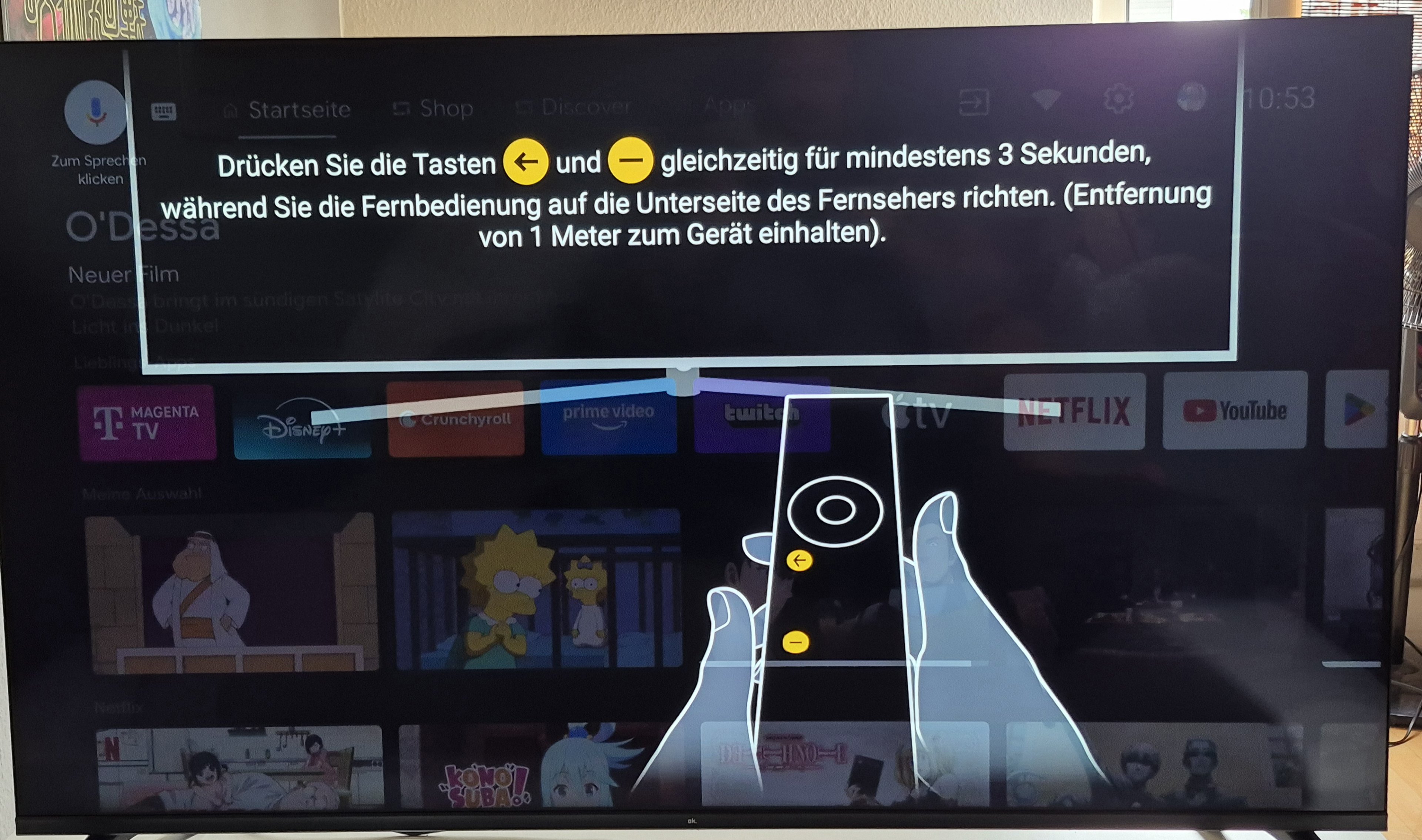

Wenn ich auf die Google Asssitant Taste der Fernbedienung drücke, erscheint folgende Meldung

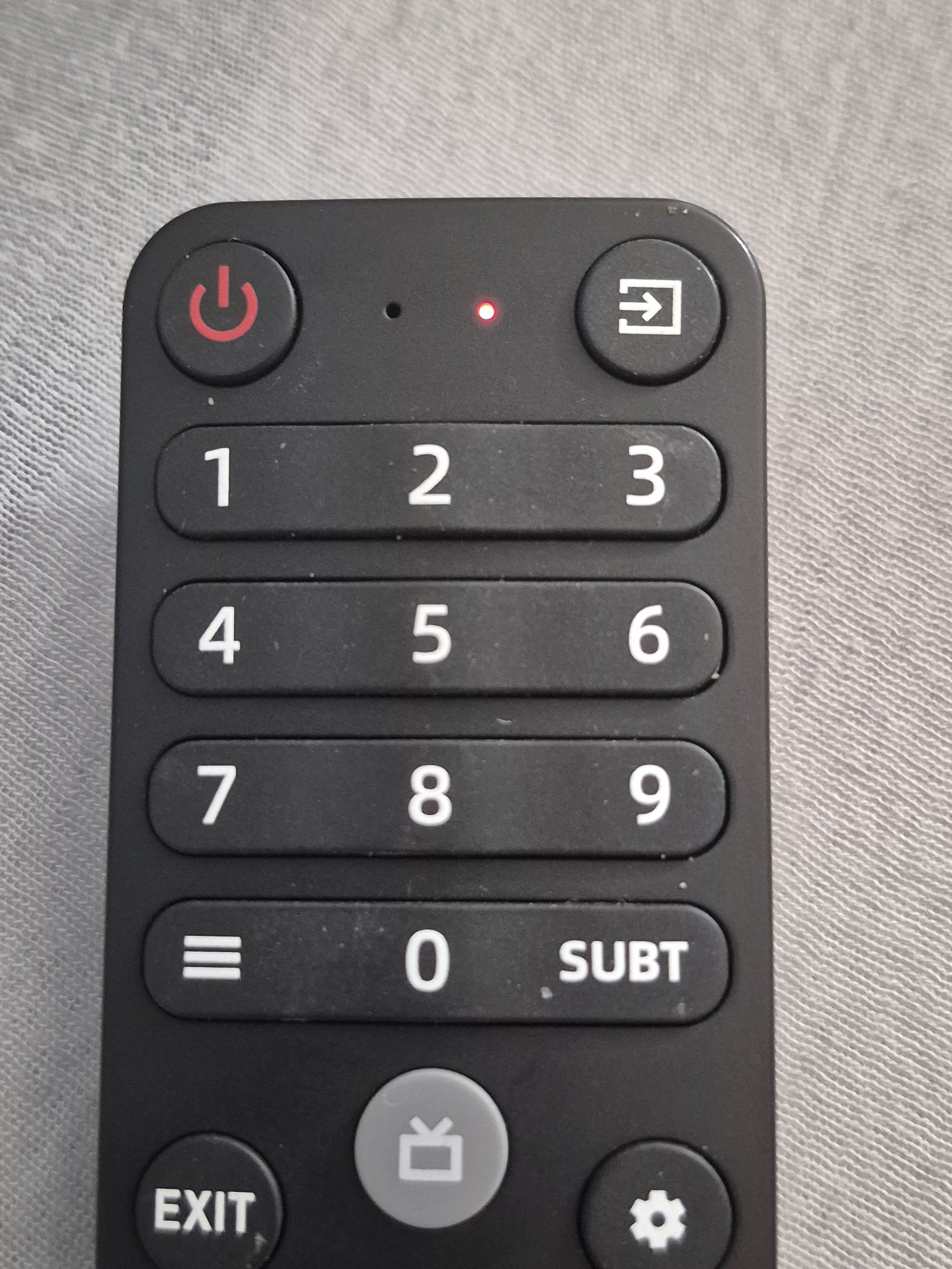

Wenn ich dann Zurück und Leiser gleichzeitig für 3 Sekunden gedrückt halte, leuchtet am oberen Rand eine rote LED
Aber es tut sich absolut gar nichts. Wenn sie aufhört zu leuchten, dann kann ich den Google Assistant Button erneut drücken und das Spiel fängt von Vorne an.

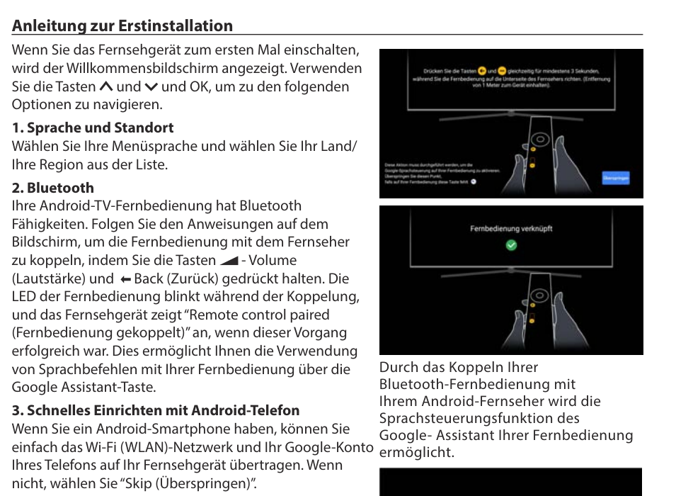

In der Bedienungsanleitung steht folgendes
