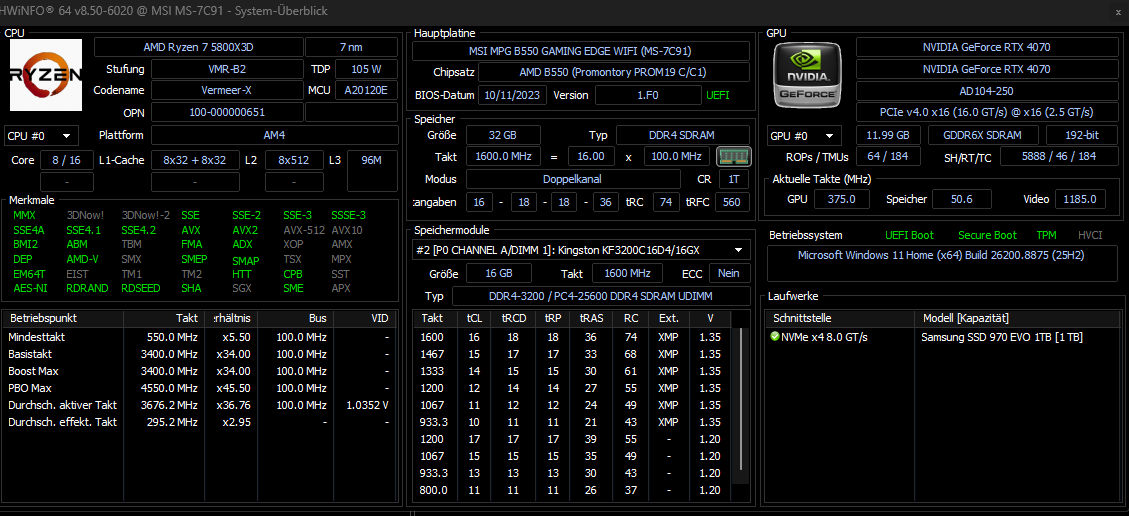

Ohne konkrete Angabe zu eigensetzen Hardware (also, was bietet das Notebook alles), ist das Rätselraten...
Man kann aber festhalten, dass der Speicherhunger einer jeden Google Chrome (Major)Version stetig steigt.
Reaktionen: herrStreusalz
VPN oder antiviren kram?
CPU? SSD?

  • ich vermute mal , dass es kein Hardware problem ist.
Hast du mal Chrome Stock getestet direkt nach der Installation, ohne Konto Anmeldung ect......
Nicht vermuten, sondern prüfen.
Also wenn ein frisches Chrome-Profil nichts bringt: nach den Temperaturen schauen, nach der Auslastung der Komponenten, nach dem Zustand alles Laufwerke
