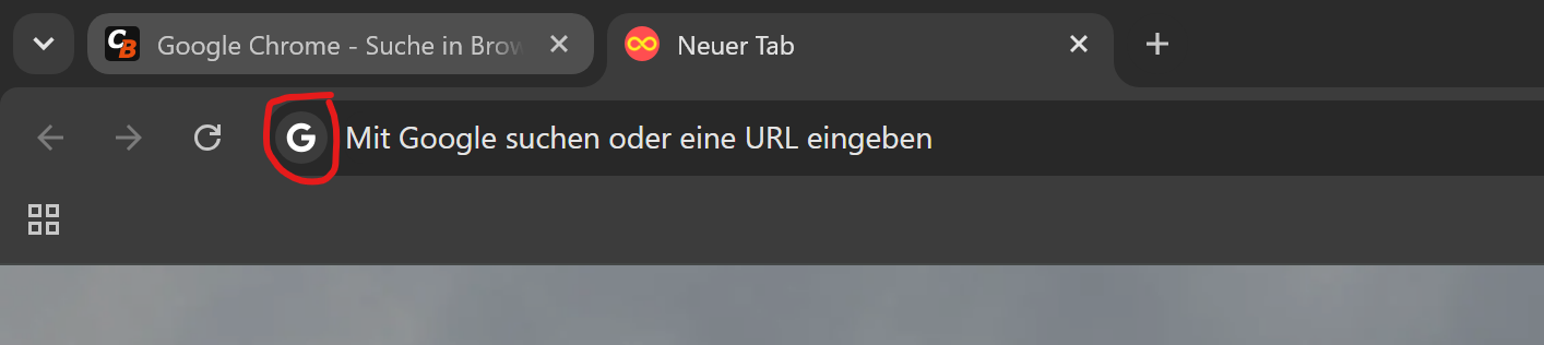

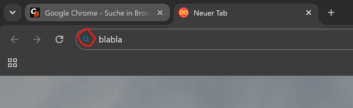

Interessanterweise zeigt er das Google Symbol im Browser an und es steht ja "Mit GOOGLE suchen oder..."
Sobald ich aber etwas tippe geht es in diese "Lupe" und am Schluss kommt die Bing Suche bei raus:

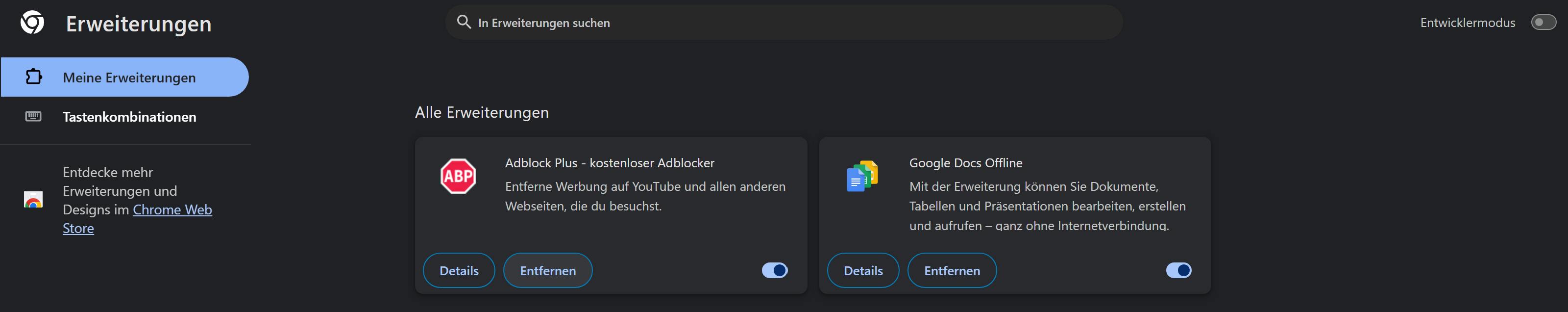

Es kann auch eine Erweiterung sein, die im anderen Profil nicht aktiv ist.
Also mal alle Erweiterungen kontrollieren und alle deaktivieren. Danach die Erweiterungen einzeln wieder aktivieren.
Wenn das nicht hilft, dann würde ich Chrome deinstallieren und aus einer vertrauenswürdigen Quelle neu downloaden und installieren.
Reaktionen: piepenkorn
Trotzdem mal beide deaktivieren und testen.

@00Julius Also beide deaktiviert - ändert sich nix.
