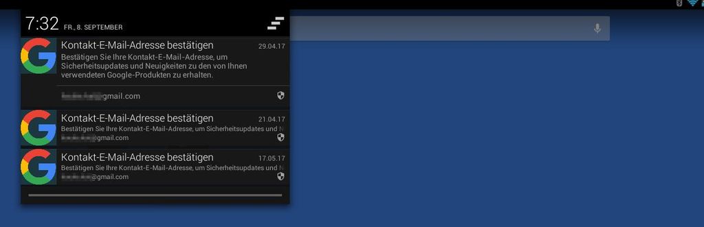

ich habe hier auf einem Android 4.2 Tablet drei Meldungen unterschiedlichen Datums von Google mit der Bezeichnung "Kontakt-Emailadresse bestätigen".
Die Kontakt-Emailadresse hatte ich durch Anklicken der Meldungen hinzugefügt und danach bestätigt.
Somit waren die Meldungen verschwunden.
Trotzdem erscheinen die Meldungen bei jedem Neustart des Tablets wieder.
Was könnte ich tun, damit die Meldungen nicht mehr angezeigt werden?
Es geht mir nicht darum, Meldungen von Google generell zu deaktivieren.
So sieht es bei jedem Neustart aus:

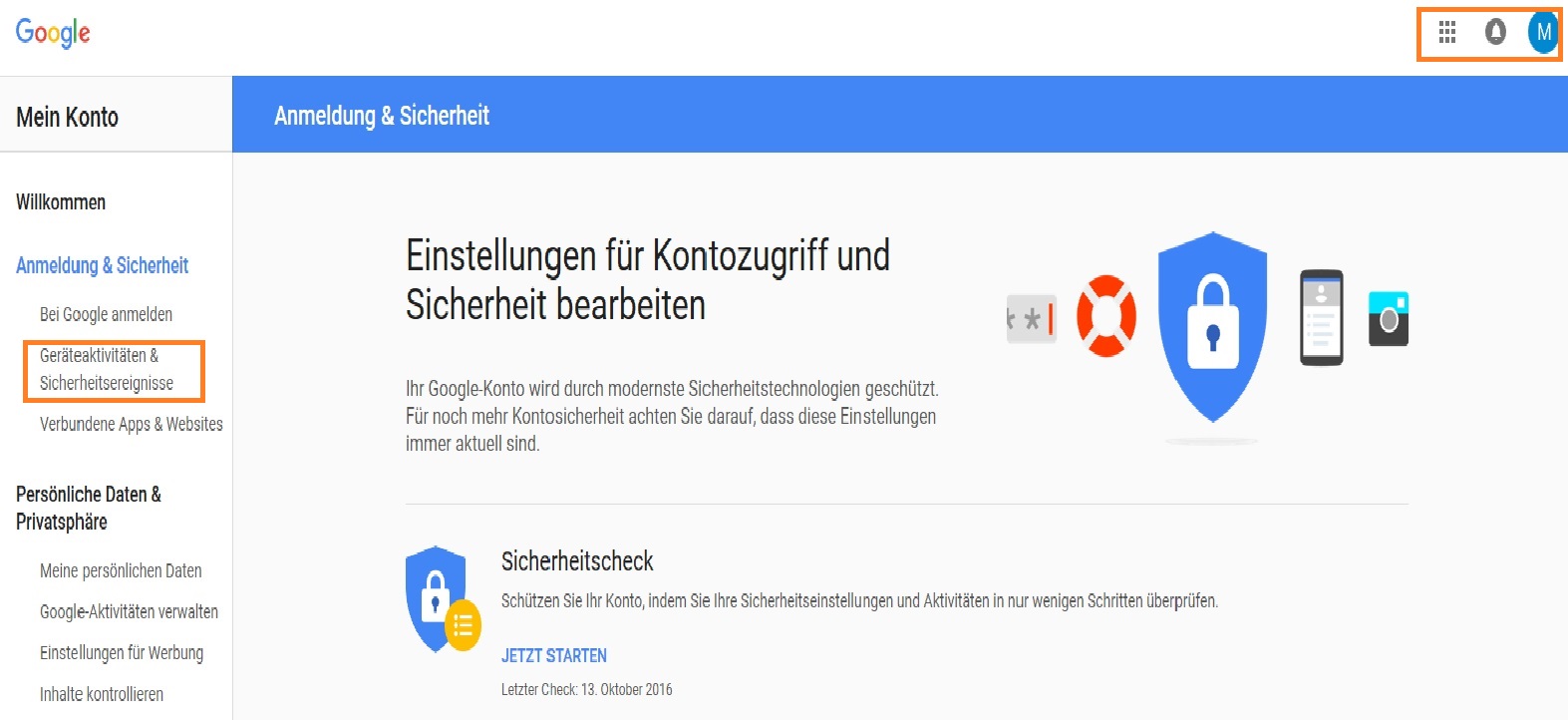

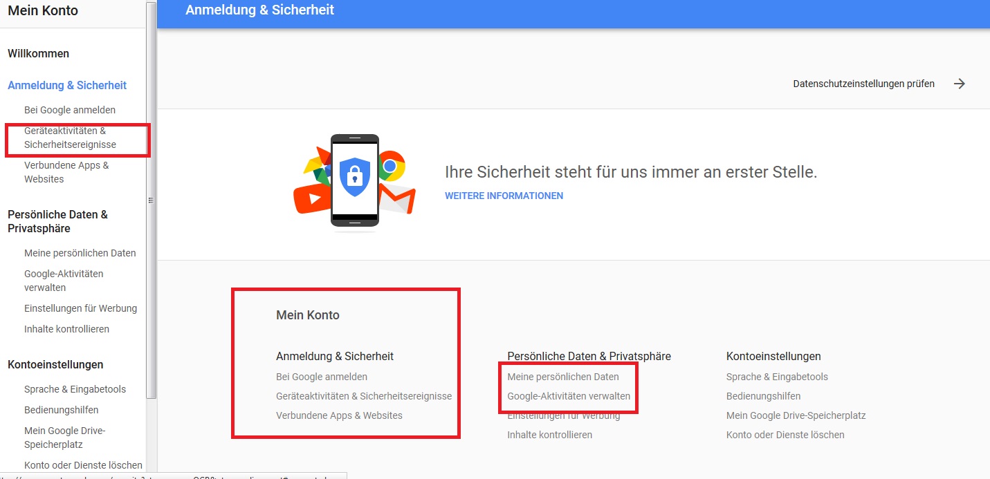

babykanzler schrieb:
siehe mal hier nach ob du deine google hinterlegend daten stimmen
https://myaccount.google.com/

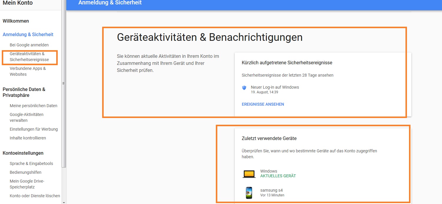

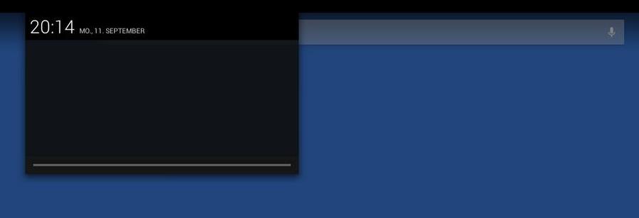

Im Konto habe ich keine kürzlich aufgetretenen Sicherheitsereignisse finden können.
