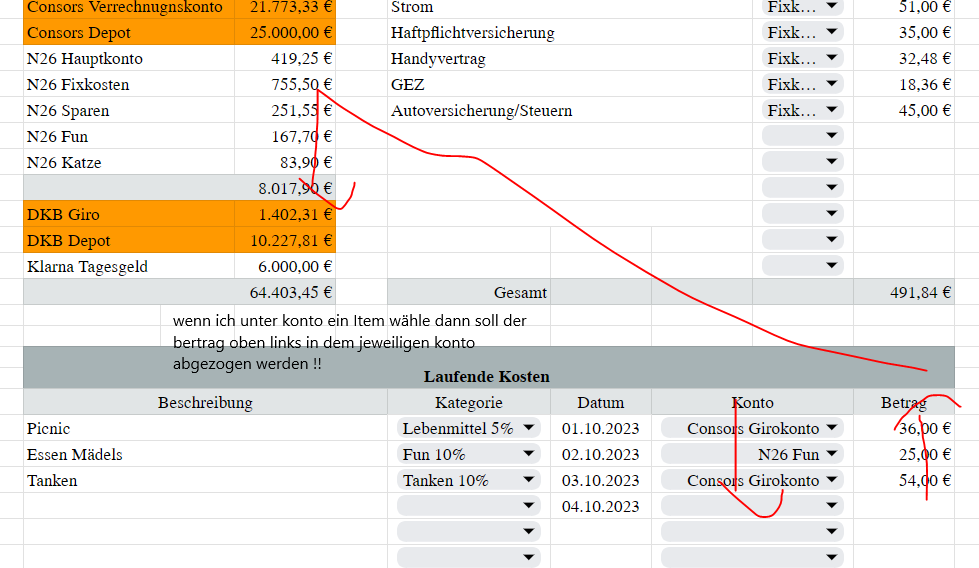

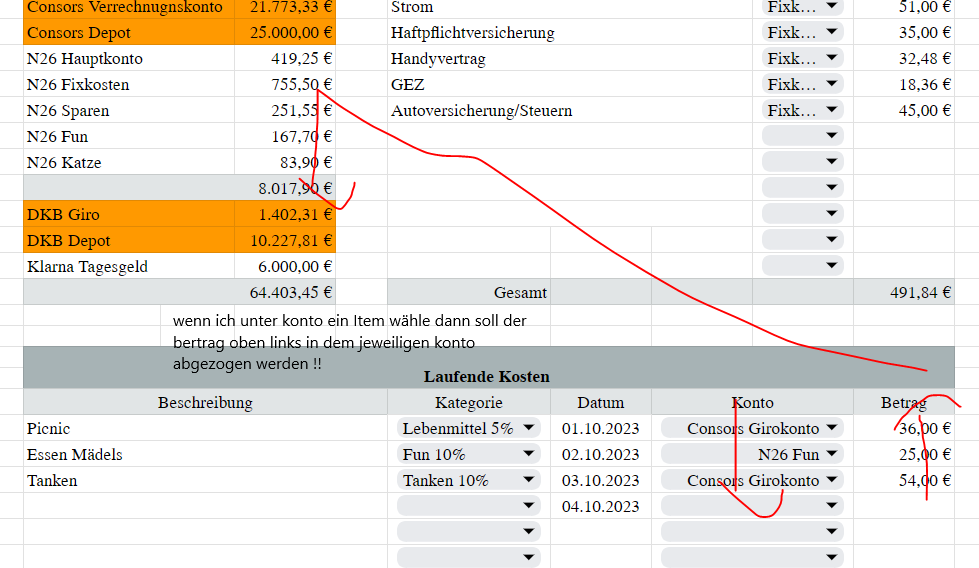

vielleicht kann mir das jemand weiterhelfen, ob es überhaupt möglich !!
Wie könnte man diese Dropdowns dynamisch machen, dass wenn man den Betrag einträgt und dann das Konto im Dropdown wählt das es dann oben im richtigen Konto den Betrag abzieht !
Geht sowas überhaupt?
lieben Gruß
Tiara

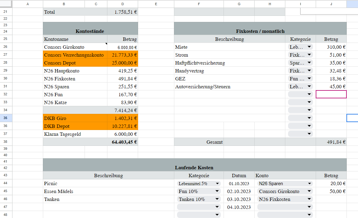

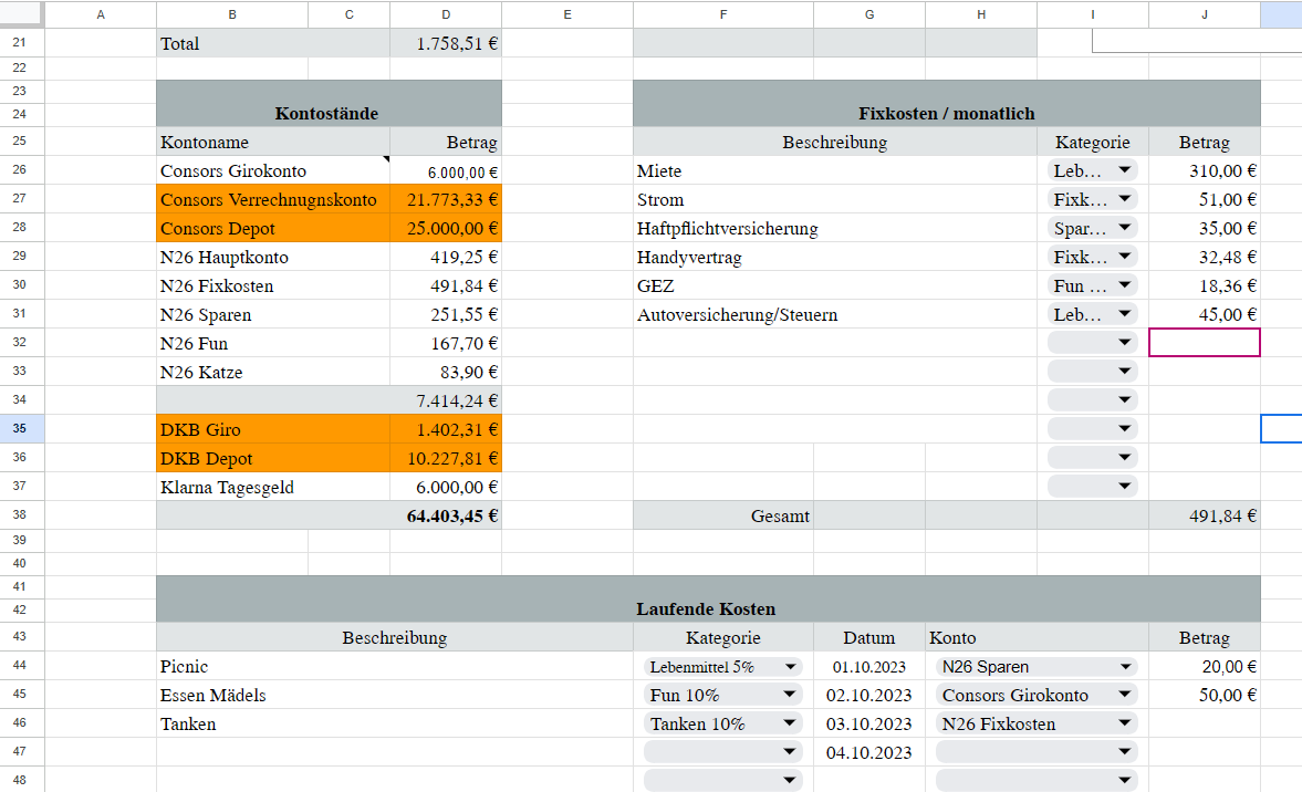

Hallo Steve1da,
wow das ich überhaupt jemanden gefunden haben das mir da vielleicht weiterhelfen kann ist schon cool.
Hier mal ein Bild mit Zahlen und Buchstaben.
wo trage ich das den genau ein in welche Zelle ? Mir geht es um die untere Tabelle mit den Konto für Laufende Konten!
D26: =6000-summewenn($H$44:$H$48;B26;$J$44:$J$48)
Reaktionen: Tiara1875
Hier mal das Beispiel für D226, Consors Girokonto.
=6000-summewenn($H$44:$H$100;B26;$J$44:$J$100)
An Stelle der 6000 kannst du auch in einigen Zellen einen Startwert für jedes Konto setzen und ihn per Sverweis holen.

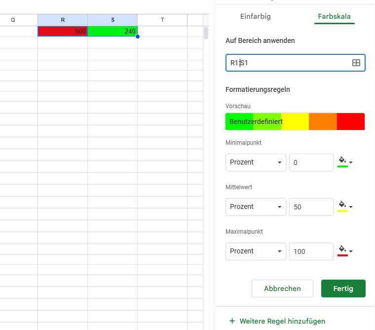

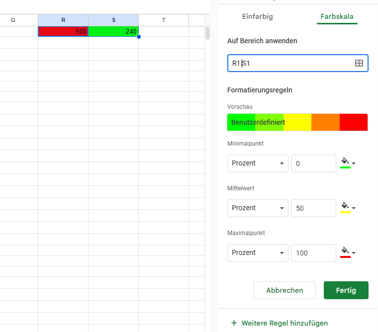

vielen Dank das hat nun geklappt.
Kann ich da noch mal was Fragen? Ich verliere den Verstand, ich will das in drei Farben. Also er soll die 500 mit der 240 vergleichen und schauen wieviel % das sind und dann entsprechend die Farbe wählen. Aber egal wie ich es mache, er macht es einfach nicht. Ich will auch nur das die 240 dann farblich ist, aber wie lege ich das den fest, dass er das von der 500er Zeile oder Zelle mit der 240er dann vergleicht ?
:confused_alt: ratlos
Probier mal so:
Auf Bereich anwenden: S1
Minimalpunkt: Zahl und 0
Mittelwert: Zahl und =R1/2
Maximalpunkt: Zahl und =R1
Das wäre die Vorgehensweise in Excel. Von Sheets habe ich keine Ahnung.
