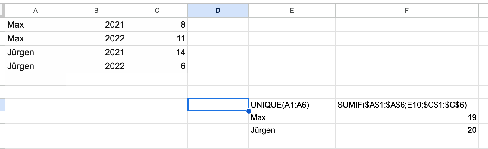

wenn du die Summen bei unterschiedlicher Reihenfolge von Max bzw. Jürgen berechnen möchtest, empfehle ich Summewenn().
Es ist aber immer etwas unglücklich, mit den Zwischensummen. Ich würde diese außerhalb der Tabelle seperat ermitteln (Bild).
Alternativ wäre auch eine Auswertung per Pivot möglich.

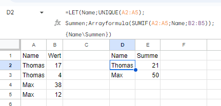

Beachte Bei Verarbeitung von Daten das EVA-Prinzip (Eingabe → Verarbeitung → Auswertung):
Heißt, dass die Zeilen 3 und 6 in der Datenhaltung nichts zu suchen haben und separat ausgewertet werden.
Ich habe hier mal die Spillmöglichkeiten in einer einzigen Formelzelle D2 zusammengefasst:
Code:
=LET(Name;UNIQUE(A2:A5);
Summen;Arrayformula(SUMIF(A2:A5;Name;B2:B5));
{Name\Summen})

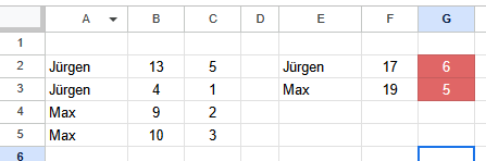

nur wie kann ich diesen befehl auf mehrere spalten ausweiten?
wie bekomme ich hier die rot-markierten werte (+weitere spalten) noch integriert?
Ich habe es mal komplett dynamisiert:
(man sollte in Zeile 1 immer Überschriften haben)
Code:
=LET(letzteZeile;COUNTA(A:A);
eindName;UNIQUE(A2:INDEX(A:A;letzteZeile));
SumA;ARRAYFORMULA(SUMIF(A:A;eindName;B:B));
SumB;ARRAYFORMULA(SUMIF(A:A;eindName;C:C));
{eindName\SumA\SumB})
Statt dem eher kryptischen {eindName\SumA\SumB} kannst Du dafür auch eine Funktion nutzen:
HSTACK(eindName;SumA;SumB)
