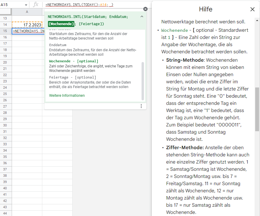

Man sollte sich dazu zwingen, die englische Formelbezeichnung anzuwenden.
Es funktioniert zwar auch mit den deutschen Bezeichnungen (und wird dann nach Enter sofort englisch übersetzt), aber nur die englische Bezeichnung aktiviert die Bubble-Help (in deutsch!), was bei Funktionen mit vielen Argumenten hilfreich ist:
