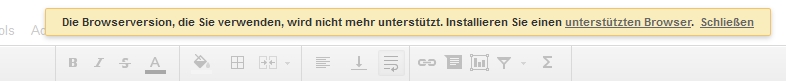

ich habe mein WIN7 (64 bit) neu installiert, die neueste Version von Firefox mit bei chip.de geladen und auch sonst alle Updates installiert. Nun funktioniert alles wunderbar, ausser, wenn ich mich bei googlemail einlogge, kommt die Meldung: "Die Browserversion, die sie verwenden, wird nicht mehr unterstützt".

Hallo, habe es gerade editiert, weil ich den Anhang vergessen habe anzuhängen - da warst Du schneller. Jetzt aber:
Welche Version benutzt du denn? Damit GMail so etwas auswirft, muß man schon einen verdammt alten Fuchs benutzen.

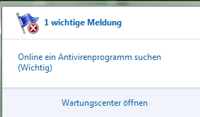

Und weil wir gerade bei Avira sind - vielleicht ist das ja das Problem: Ich bekomme immer die Info - online nach einem Antivierenprogramm zu suchen - siehe Anhang. Obwohl Avira installiert, aktiviert und augenscheinlich alles OK ist.
Das sollte so auch nicht sein. Normalerweise erkennt Windows die üblichen Antivirenlösungen. Am besten, du deinstallierst Avira nach dieser Anleitung und installierst es hinterher wieder sauber neu.

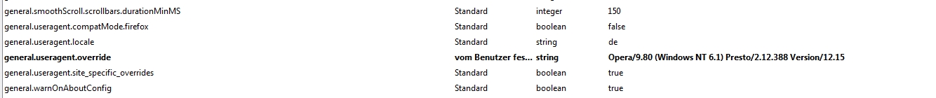

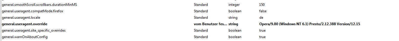

Da ich die ersten beiden Werte nicht finden konnte, mal im Anhang das Bild, wie es bei mir aussieht. Habe bisher nichts geändert!

Genau das ist der String, den whatsmyuseragent.com ja auch ausgegeben hat. Dein Firefox weist sich Webseiten gegenüber als alter Opera aus. Und deswegen denkt GMail auch, du würdest einen alten Browser benutzen, deshalb die Fehlermeldung. Rechtsklick auf den Wert und „Zurücksetzen“ aus dem Kontextmenü wählen. Das mit allen fünf vorgeschlagenen Werten probieren – wenn nicht jeder vorhanden ist, ist das nicht schlimm. Hauptsache die vorhandenen werden geändert. Zum Abschluß noch Cookies löschen, den Cache leeren, Firefox schließen. Danach sollte GMail nicht mehr meckern.
