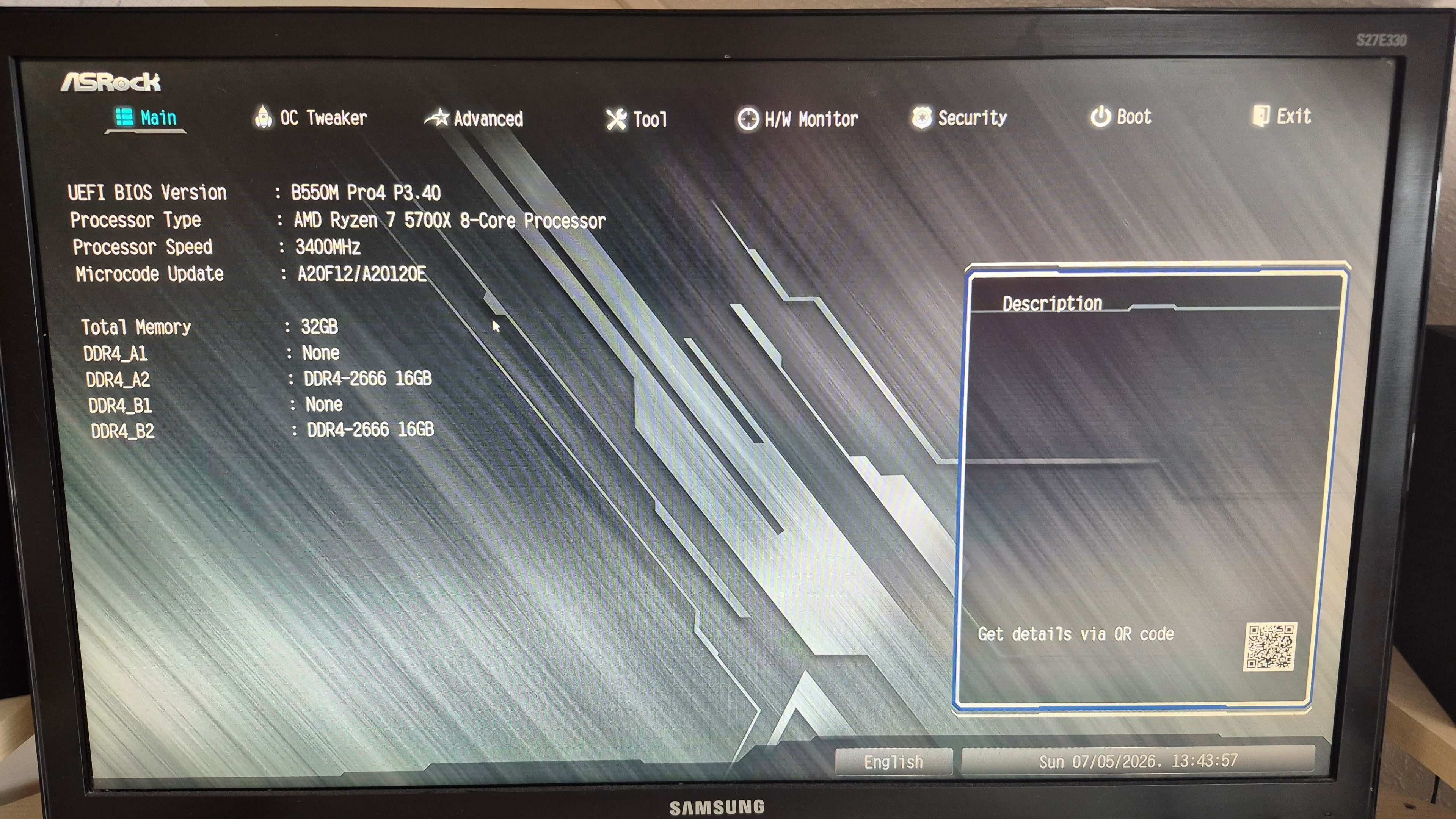

Im BIOS finde ich zu TPM und SecureBoot finde ich nicht.
Ich kann ja nicht einmal Neu Aufsetzen weil angeblich die Systemvoraussetzung nicht erfüllt werden. Aber Win 11 war 2 Jahre installiert und lief ohne Probleme.

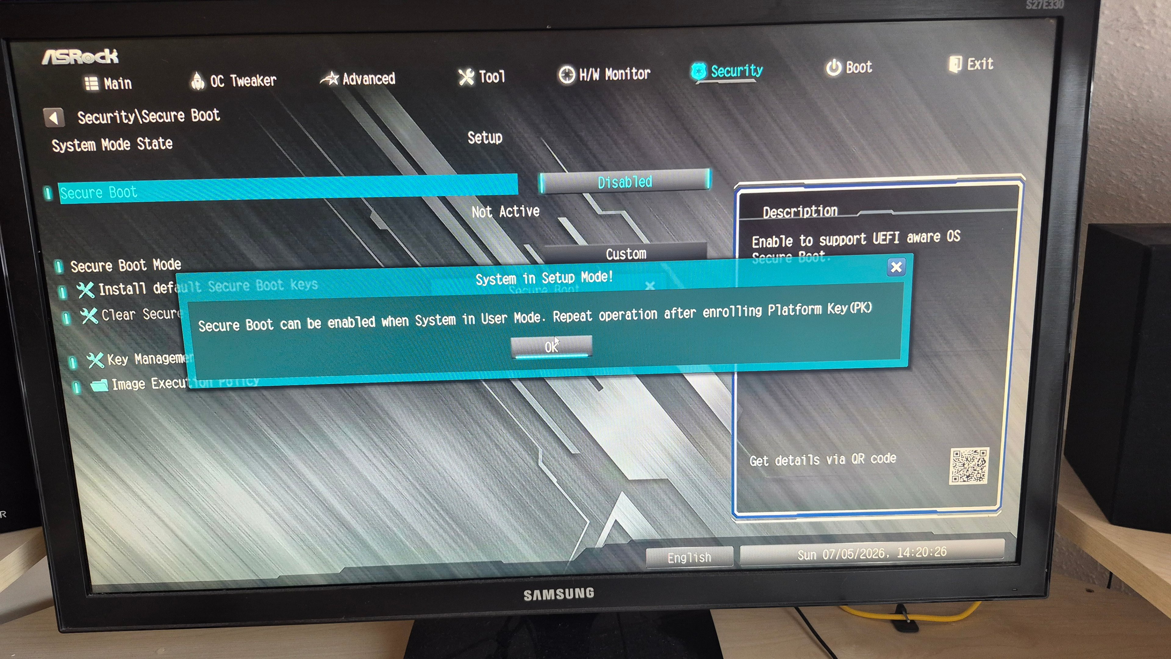

Auf deinem Screenshot siehst du oben Begriffe. Geh auf Security (entweder mit der Maus wenn das nicht geht mit Pfeiltasten) und da solltest du SecureBoot finden. Sollte auf Enabled stehen. TPM ist dort auch zu finden. Müsste da ausgeschrieben stehen als "Intel Platform Trust Technology"

Secure hab ich aber lässt sich nicht aktivieren. Im Screenshot die Meldung.

Wie alt ist denn das Bios? Das mal auf den aktuellsten Stand bringen bzw. CMOS-Reset durchführen.
