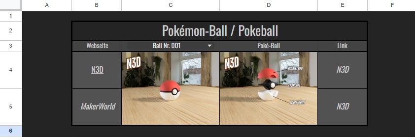

Hallo Leute, ich habe ein Problem mit meiner Tabelle.
Ich baue gerade für mich eine Tabelle mit Pokemon-Bälle um eine Übersicht zu bekommen, woher ich die Daten bekomme, was ich dazu brauche und was ich habe. Leider scheitert es schon ganz am Anfang bei mir.
Ich habe eine Tabelle gebaut (Datenbank), wo alle wichtigen Infos drinstehen, wie die Bilder links und Daten …
In meiner Infotabelle würde ich gerne alles darüber abrufen. Siehe Bild.
C3 ist ein Dropdown-Menü (aus einem Bereich) aus einer anderen Tabelle ( ='N3D-Pokeball-Datenbank'!$A$2:$A$200)
Wenn ich da zum Beispiel Ball Nr. 001 auswähle, zeigt er mir bei C4–5 und D4–5 schon mal das korrekte Bild an, was super ist, und das geht auch bei den anderen Nummern so (Ball Nr. 001 – 002 – 003 usw.).
Bei B4 soll ein Text und ein Link auf die Hauptseite sein, was auch klappt.

Und nun beginnt das Problem.
Wenn ich in der Zeile B5 den Code verwende, der eigentlich derselbe ist, nur angepasst mit der Abfrage von der Spalte, gibt er mir zwar den Text, aber nicht den Link.
=IFERROR(
LET(link; XLOOKUP(C3; 'N3D-Pokeball-Datenbank'!A:A; 'N3D-Pokeball-Datenbank'!G:G; "");
IF(link<>""; HYPERLINK(link;"MakerWorld"); "")
Was mach ich falsch?
Um jede Hilfe wäre ich sehr dankbar!
Sollte ich in einen Flaschen Bereich reingeschrieben haben tut es mir leid ich dachte nur hier wäre ich richtig :)
Sicher, dass da kein Link ist? Könnte auch nur die Formatierung sein.
Welcher Wert steht in "link"?
? Man sieht ja auf dem Foto das Feld B4 N3D drin steht und einen Unterstrich hat weil es verlink ist aber B5 MakerWorld keinen hat weil da keine verlinkung statt findet
obwohl in der Tabelle N3D-Pokeball-Datenbank spalte G ein link zu Makerworld steht

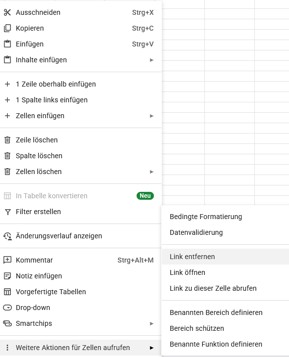

Edit: schau mal welche Optionen du in diesem Menü findest (Rechtsklick auf die Zelle).

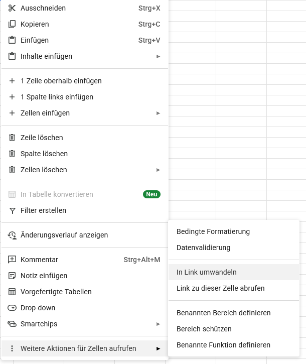

Wenn du den Link vorher entfernt hast, kannst du den dort wieder hinzufügen ("In Link umwandeln").
