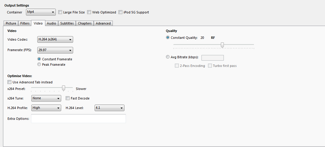

heir mal meine handbrake settings:
200mb sind unrealistisch für eine actionreiche Aufnahme, die kein pixelbrei seien soll.
kannst den x264 preset auch auf placebo oder generell runter stellen, dadurch wird das ganze nochmals kleiner, dauert aber ewig.
