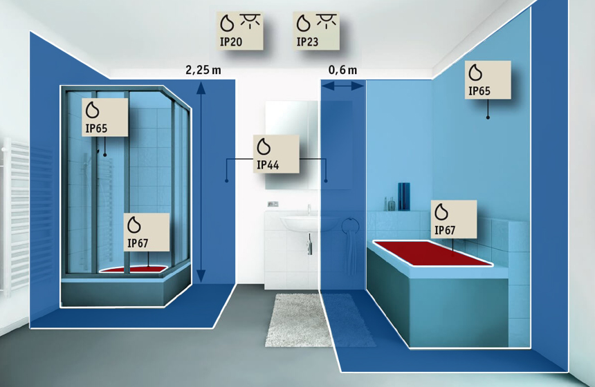

@Stagefire85 wie schon mitgeteilt - solche Lampen kannst ohne Probleme im Bad verwenden.
Die Ausnahme davon ist halt direkt der Nassbereich.
In einem normalen Bad, wo die Lampe irgendwo zentral an der Decke ist und an Seiten vom Band Wanne/Dusche steht, macht dir die Lampe kein Problem. Auch die Luftfeuchtigkeit wird da nicht so hoch sein, dass du direkt Kondenswasser an der Lampe hast.
Der Arboster hat dir nen super Bild verlinkt.
Wenn nach dieser Empfehlung in dem Bad des TE ein Stromtoter auftaucht, bzw. liegen bleibt...
Ich wäre vorsichtig mit Emphelung von Trockenraum Leuchten in FR Bereichen.
Das hat Gründe warum in FR Breichen nur FR Hardware genutzt werden DARF.
Auf das was beim TE im Bad passieren kann hast du kein Einfluss oder Wissen davon...
Als Elektriker in Rente rate ich davon ab diese Leuchte im Bad zu nutzen!
Reaktionen: S.a.M., SaPa, Col. Jessep und 2 andere
