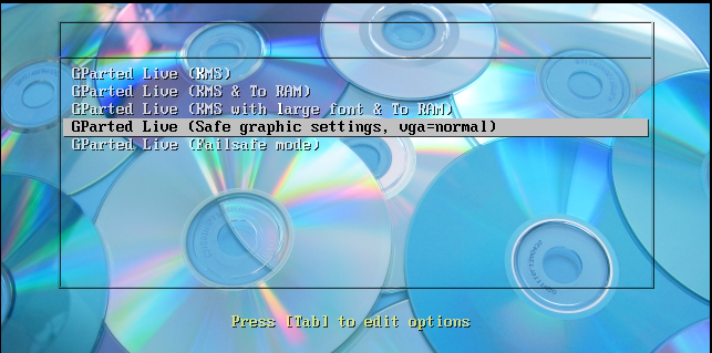

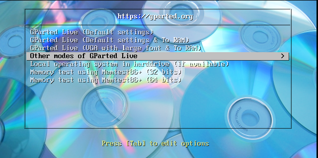

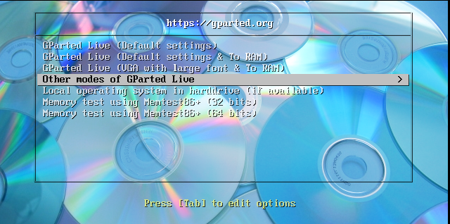

Du hast beim Start von GParted noch eine andere Optionen zum Starten ausser der Default.
Hangele Dich mal durch und teste was geht.
Was konkret hast Du fuer Hardware? Speziell GPU?

Das booten scheint ja zu klappen. @KnolleJupp
Nach ENTER auf den Default hat er das Grafikproblem.

Das nun mal das Gparted nicht startet, kann am Linux Untergrund und an deiner Hardware liegen. Veralter Kernel in Verbindung mit der Grafikkarte.
Gparted ist bei jeder Linux Disro dabei bzw das man es aus Pakten nachinstallieren kann.
Zu Rufus ist zu erwähnen, das man ein Linux ISO mit dem DD Befehl auf den Stick bringt und nicht den üblichen Weg wie bei einer Windows Version.
Ok werde ich gleich mal testen.
ASUS PRIME B550M-A
Nvidia RTX 4060
AMD RYZEN 5 3600
16 GB DDR 4 RAM

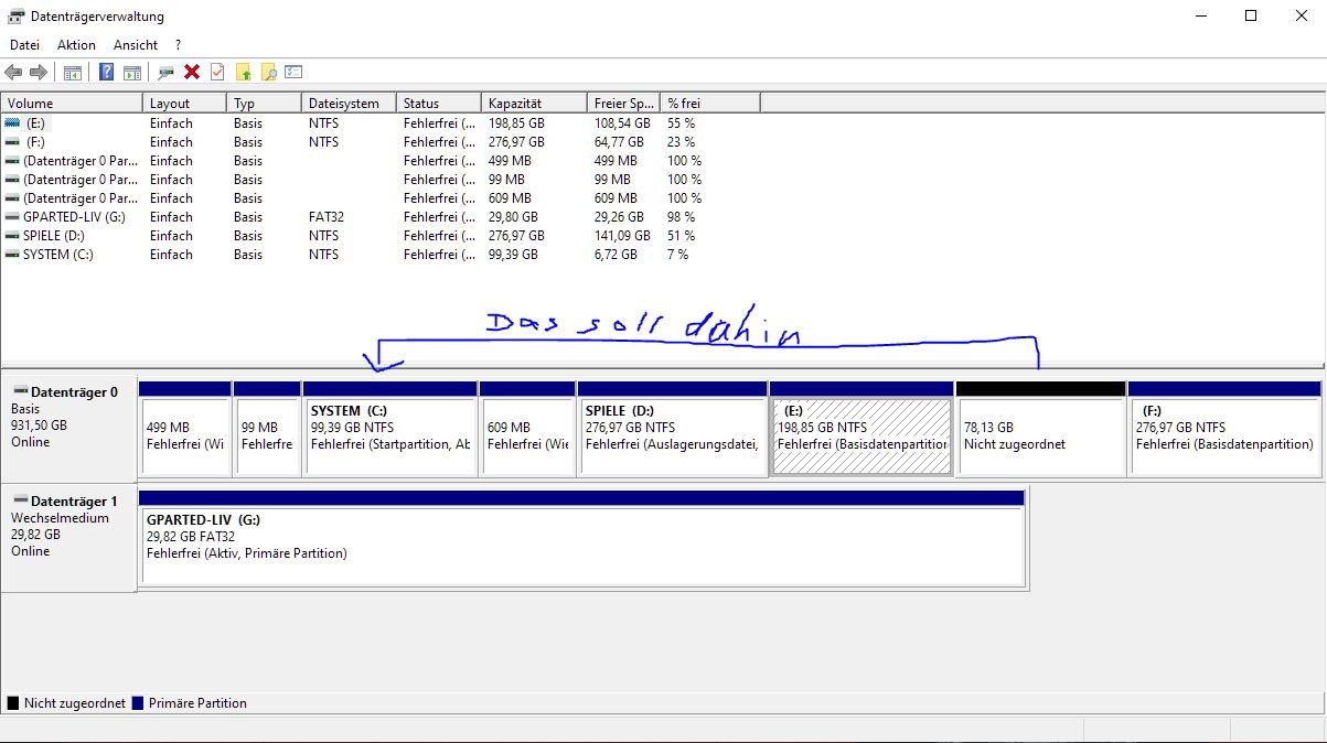

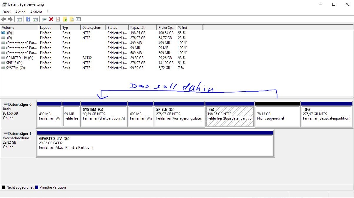

Bevor Du da selber etwas experimentierst, zeig hier im Thread ein Bild wie der Datentraeger partitioniert ist.
Bei Dir reicht vermutlich ein Verkleinern von D: und F: sowie eventuell das Verschieben einer kleinen Windows Partition.
Meine streng behuetete Version 10 kann es noch.
Anyway. Zeig ein Bild wenn gparted rennt.
Das habe ich doch geschrieben. Ich habe eine Partition verkleinert um C: zu vergrößern. Das kann ich aber nicht da die Partition nicht direkt neben C: liegt und genau die muss ich jetzt so verschieben das die neben C: liegt und ich dann C: vergrößern kann und das geht wohl nur mit Gparted.

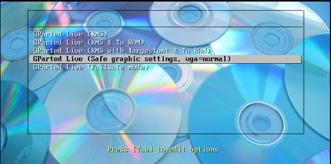

Naja, ich hatte es schon, dass ich mit aktiviertem Secure Boot zwar zur Bootloader Auswahl kam, aber danach nichts weiter ging. Erst mit deaktiviertem Secure Boot wollte die eine oder andere ISO booten.

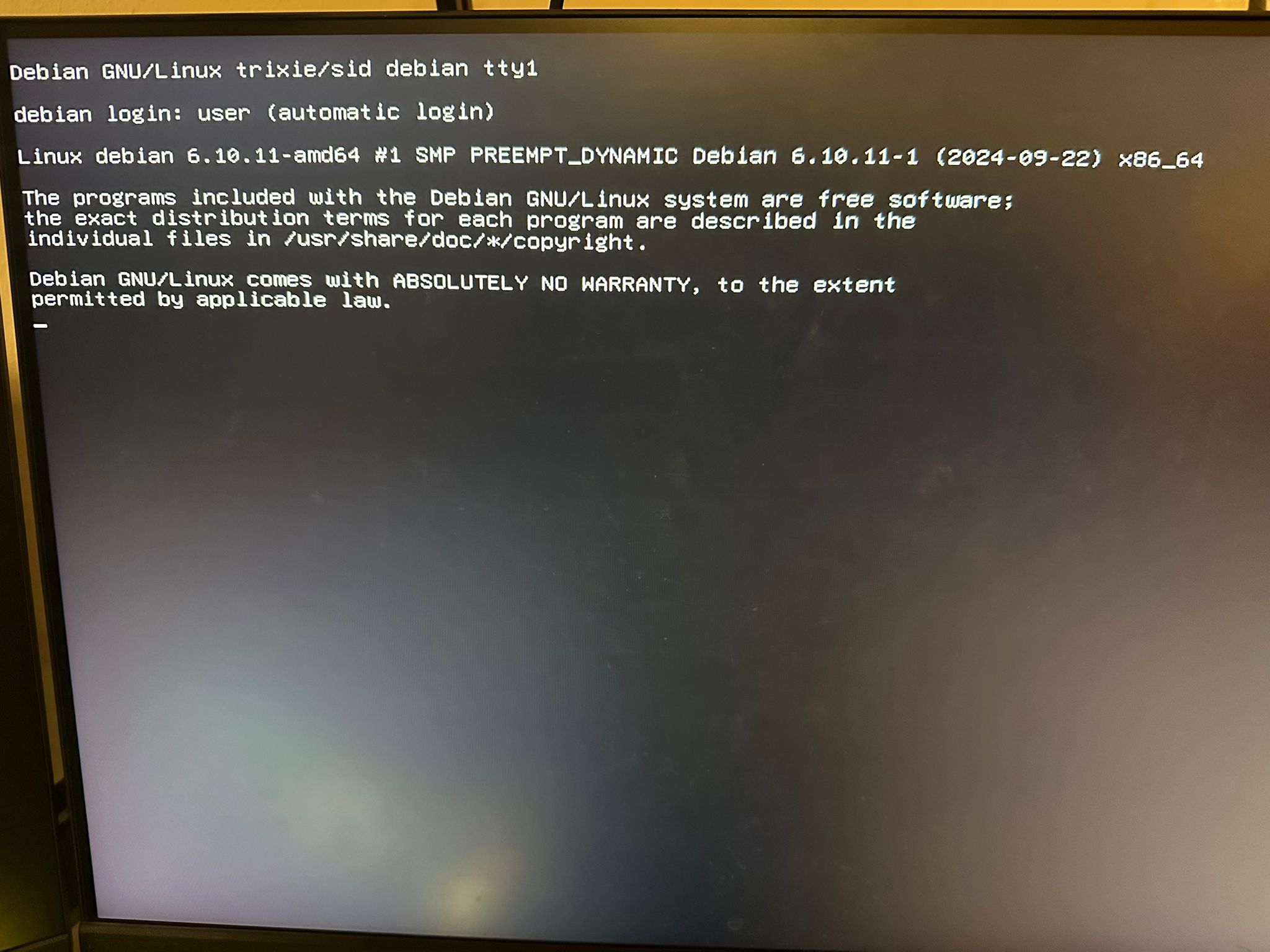

So soweit bin ich jetzt gekommen und dann hing das wieder. Danach sollte wohl eigentlich die Gparted Oberfläche kommen, aber keine Ahnung warum die nicht geladen hat.
über das Booten bin ich jetzt auch hinaus. Bin ja jetzt weitergekommen nachdem ich eine andere Option bei Gparted ausgewählt habe wie mir vorhin vorgeschlagen wurde.
Gparted kann kein SecureBoot. @MaverickM Das wuerde garnicht bis zur Startwauswahl kommen.
Aber grundsaetzlich hast Du recht.
Du musst drei Partitionen nach rechts verschieben, eine nach der anderen, und die kostenlosen Versionen von AOMEI und MPTW können das definitiv.
@Volume Z Nein die free Version von MPTW konnte das nicht zumindest hat es bei mir nicht funktioniert. Ich mache es gerade mit AOMEI Pro und anscheinend funktioniert es. Muss noch bisschen warten.
