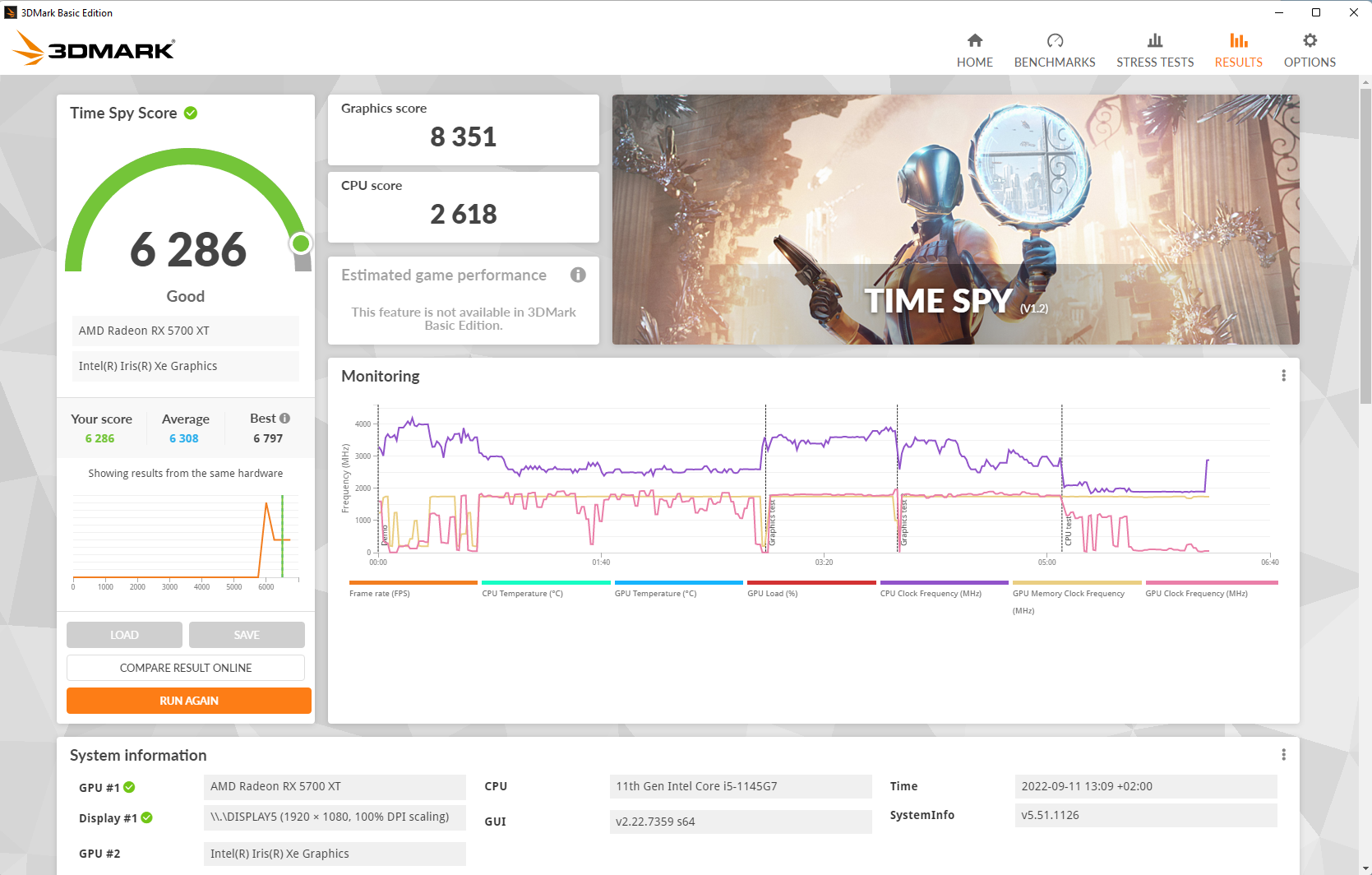

Ich hatte übrigens beim Timespy Bench Radeon Chill an

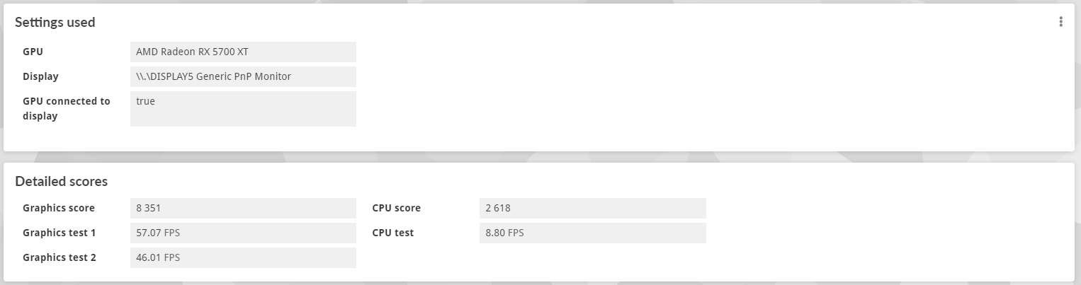

Die korrekten Werte für den i5-1145G7 und die X5700XT Red Devil als eGPU sind:
Graphics Score: 8351
Graphics Test 1: 57,07
Graphics Test 2: 46,01
Und bei mir ist das Quite-Bios aktiv
Also Verlust zu Northstars2710 Werte ca 8 FPS also ca. 15%

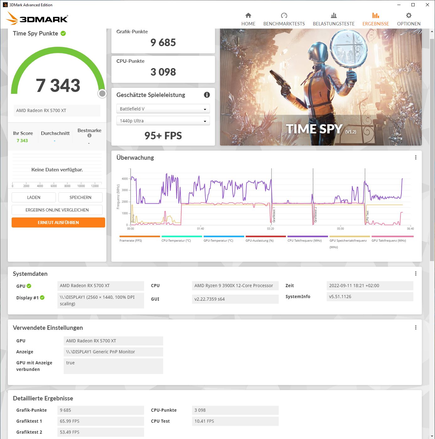

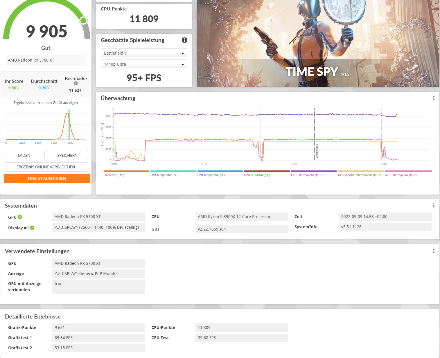

@Ultharandor
Da ich heute nix zu tun hatte. Habe ich meinem 3900x die zügel angelegt und ihn auf 4core/8th gestutzt und einen 25tdp Korsett angelegt. auch das bios silent der GPU ist aktive. näher komme ich an deine Hardware nicht ran. Das Energieprofil balanced ist für die CPU aktiv
Eine frage, kannst du eigentlich Rbar aktivieren?
Hi rBAR geht bei mir nicht. Geht das bei Dir?
Aber wie Du siehst verlierst Du kaum Frames durch die langsamere CPU.
OK der CPU Test lässt natürlich Federn und Du bist nahe an meinen 8 FPS
Die 15% Verlust bei der eGPU bei mir kommen dann wahrscheinlich nur von der 4Lane PCIExpress Verbindung über TB3 inklusive rBAR(Falls das bei Dir geht)
@Ultharandor rbar hat keinen Effekt bei Tine spy Test. Gerade nachgeschaut.

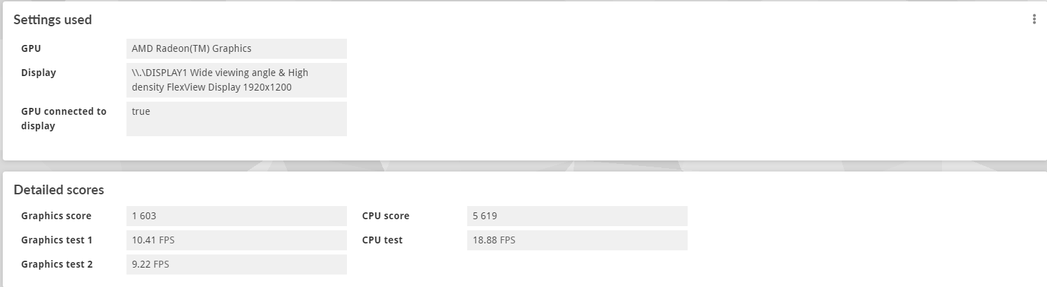

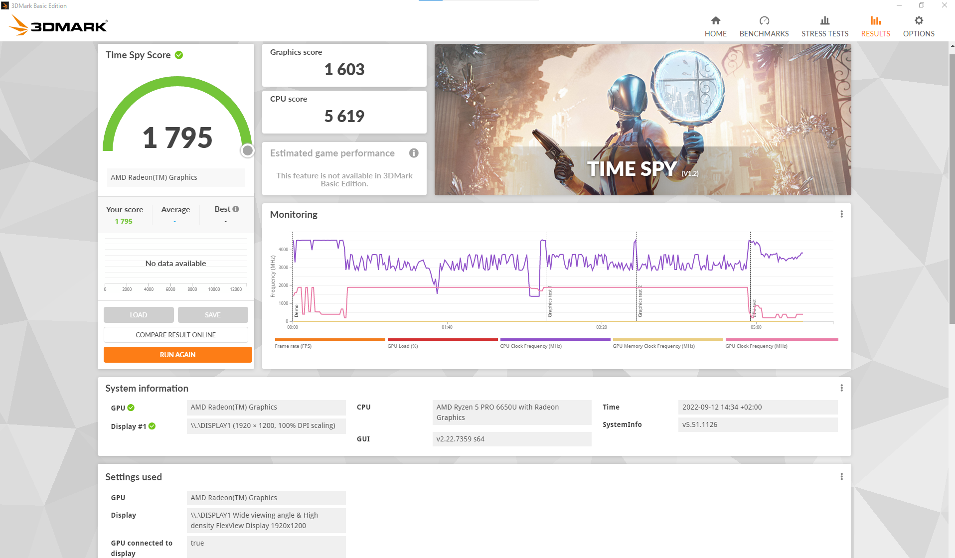

Wir haben heute unsere T14s Gen3 mit R5 6650U und Radeon 660M IGPU bekommen.
Wie Ihr es von mir kennt mache ich meist nur den Timespy Test
Hier die Werte ohne eGPU der Test folgt hoffentlich heute Abend.
Bedenkt bitte, das die 660M nur 6CU hat (680m / 12CU und höherer Takt)
Zusehen ist klar das die 6650u weit mehr Leitung bring als ein 1145pro.
Vergleichswerte Timespy PCGameshardware
https://www.pcgameshardware.de/3DMa...ls/Punkte-Tabelle-Time-Spy-Benchmark-1357989/

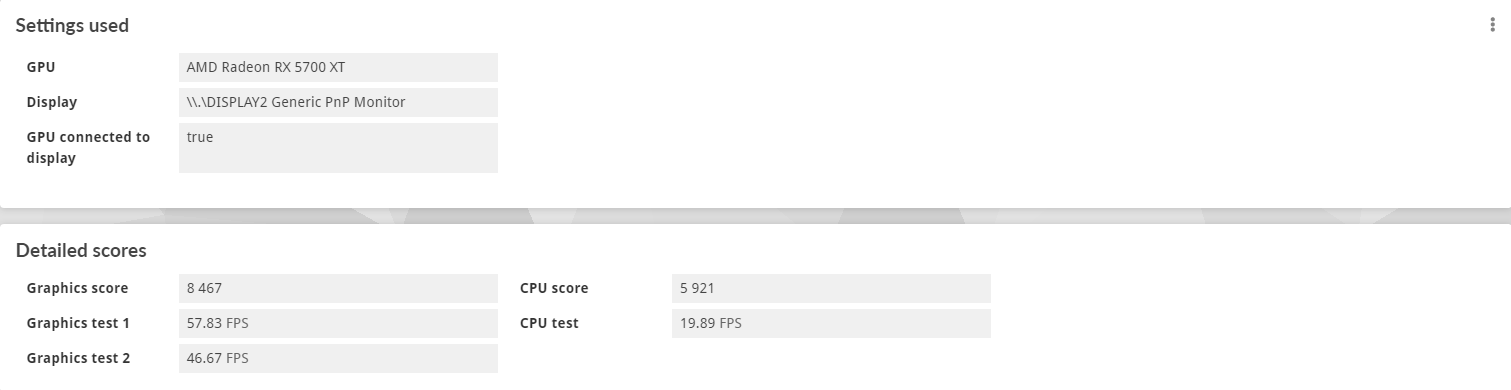

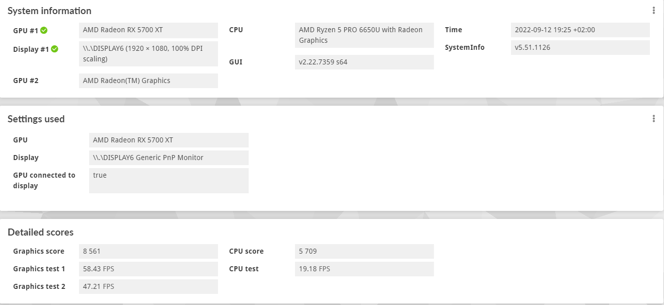

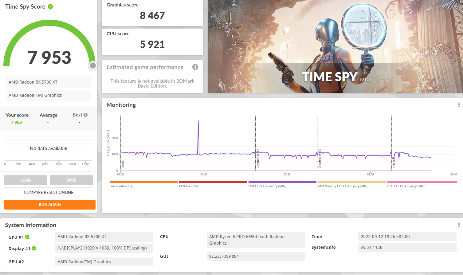

Jetzt habe ich die eGPU Werte:
Also ich treffe jetzt mal die Aussage Lenovo Geräte mit USB-C 4.0 können TB3 eGPU Gehäuse erkennen und betreiben.
TimeSpy eGPU x5700XT mit AMD Ryzen 5 6650pro (EnergieOption auf Bestes Leistung/RedDevil Quite Bios)
Mircosofttreiber mit Adrenalin muss ich noch schauen.
So und Hier der Letzte Test mit demselben WIN11ToGo, welches ich auch bei dem Intel I5-1145Pro genutzt habe.
CPU jetzt Ryzen 5-6650U Pro
Da hast du ja noch gut Grafikpunkte rausgeholt mit der neuen CPU Respekt.
Ja cool nicht wahr. Aber an den FPS sieht man, das die CPU jedenfalls bei Timespy recht wenig ausmacht.
