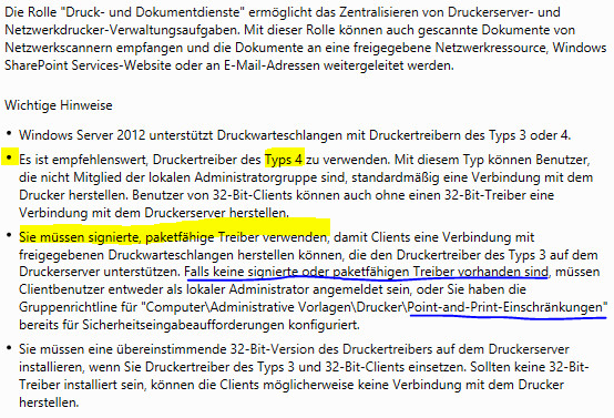

Immerhin warnt auch unser Server 2012 non R2 schon bei der Einrichtung davor:
Andere Treiber habe ich aktuell mit dem "Workaround" noch nicht getestet, aktuell habe ich auch das Gefühl,
dass keine weiteren Drucker hinzugefügt werden, wenn in der Reihe der hinzu zu fügenden Drucker einer ist,
dessen Treiber nicht passt.
Die Meldung ist aber bissel Käse. Soweit ich das beurteilen kann, tritt das Problem auch auf, wenn die GPO gesetzt ist.
Ist sie nicht, zu der Zeit war es noch so, dass man die PackageAware-Treiber mit der GPO umschiffen konnte,
dennoch wurde damals schon darauf hingewiesen, dass die Treiber paketfähig sein sollten. ;)
Dass das mit der GPO jetzt nicht mehr klappt ist ganz klar.
