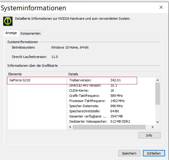

habe das gleiche Problem wie der TE, daher hänge ich mich mit ran.
Also bei mir ist der neuste GraKa-Treiber zwar installiert -aber der Bildschirmschoner ist sehr unzuverlässig. D.h. oft springt er nach der eingestellten Zeit nicht an oder aber er schaltet sich während einer Videowiedergabe (also bewegte Bilder) ein. Somit absolut unzuverlässig. Woran kann das liegen?
P.S. Falls es von Bedeutung sein sollte ist mein Bildschirmschoner eine externe Aquarium-Animation mit schwimmenden Fischen in Form einer .exe Datei als ausführende Startdatei.
Hier GraKa-Treiber:
