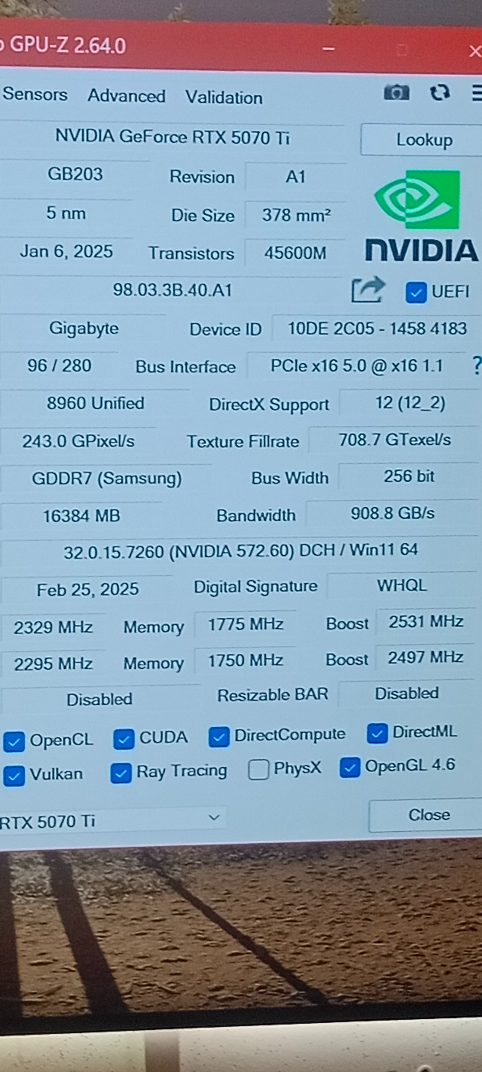

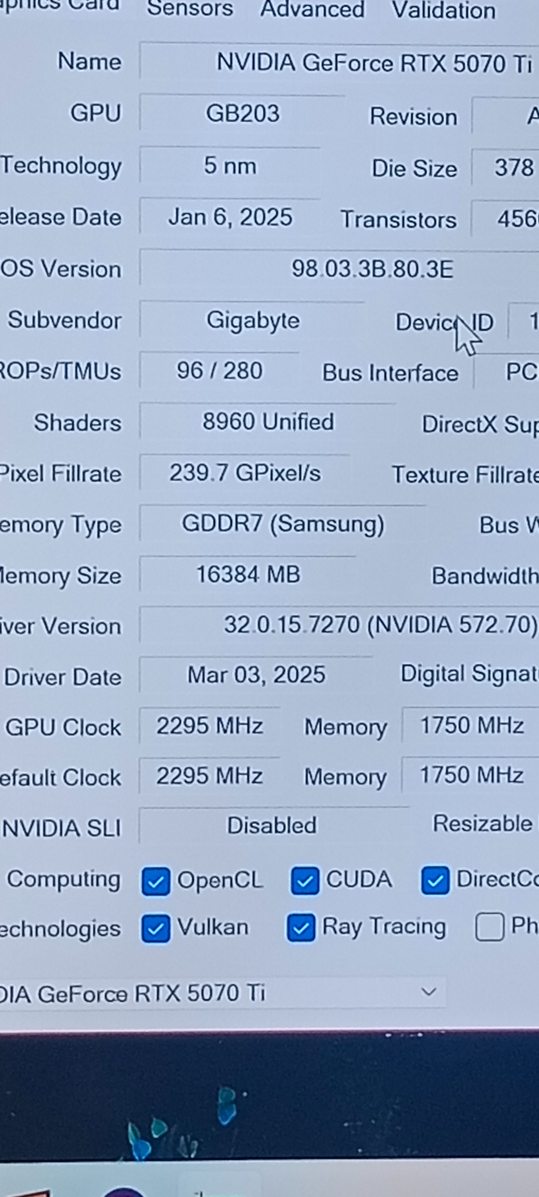

Wollte/habe gestern mit DDU zur Sicherheit alle AMD Driver deinstalliert. Hab also bei Nvidia alles HĂ€kchen raus und bei AMD rein. Er hat mir dann aber auch alle Nvidia Treiber deinstalliert. Hab dann wieder den Nvidia Treiber installiert und seit dem hab ich folgende 2 Probleme.

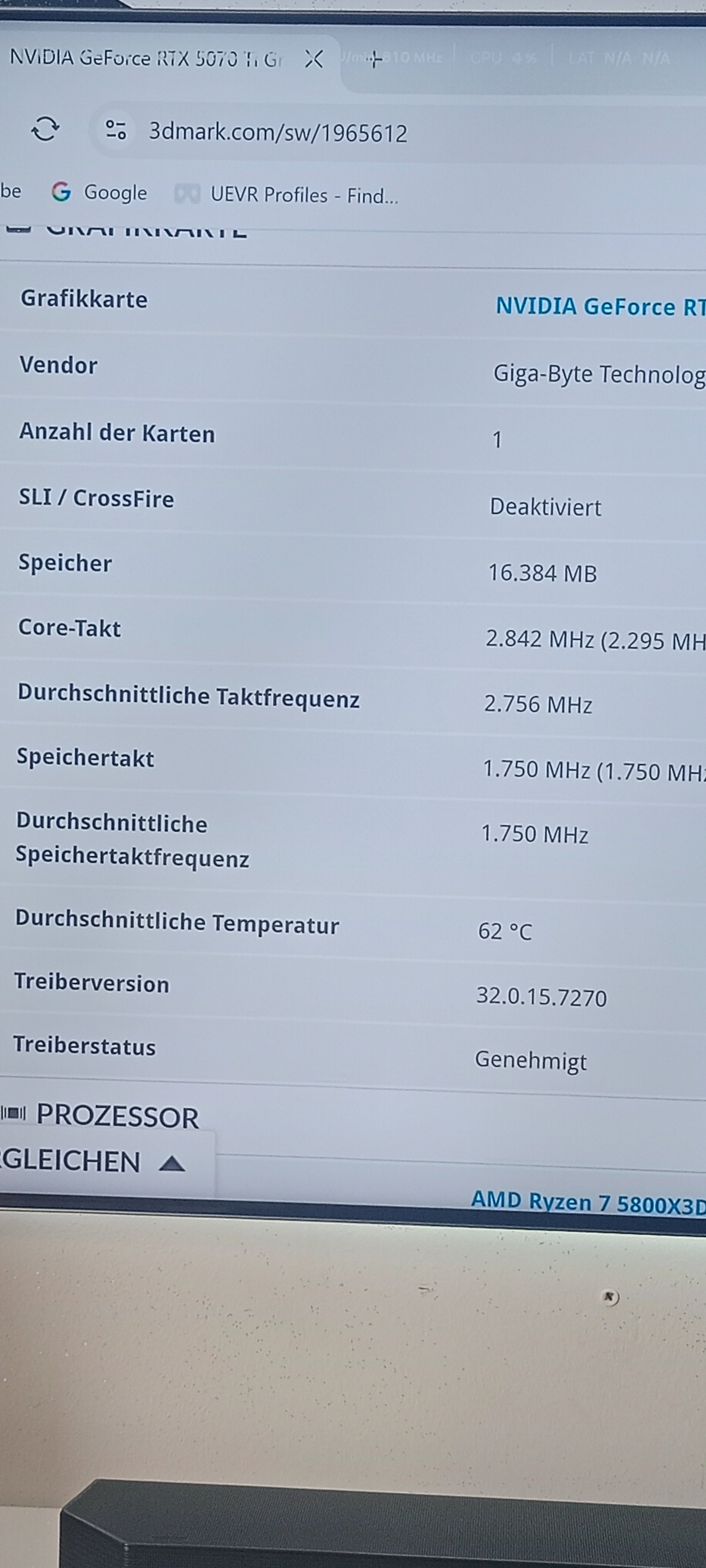

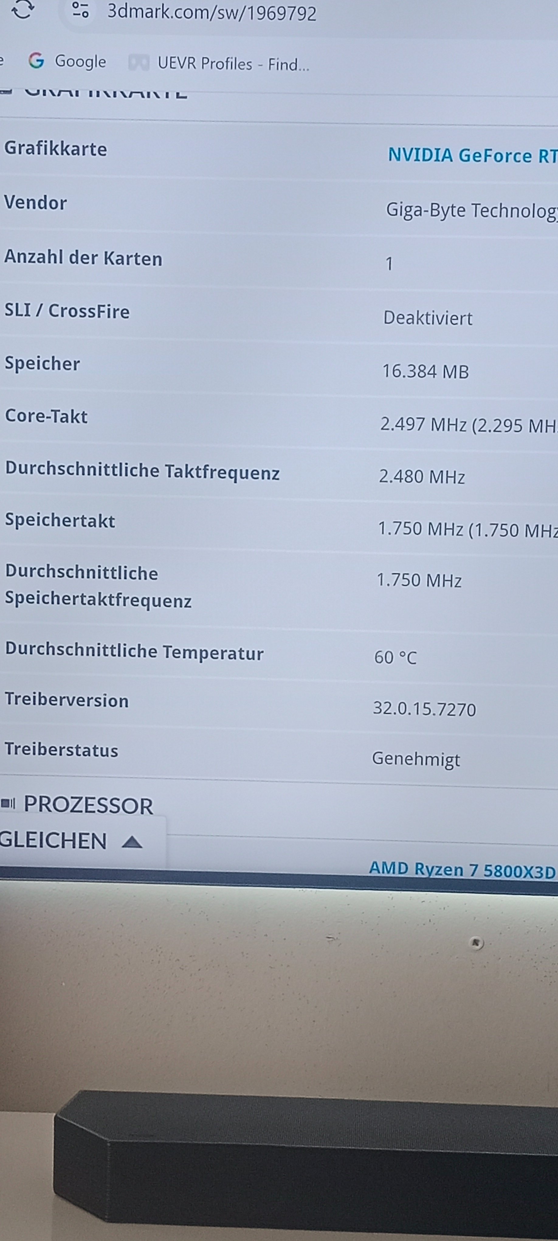

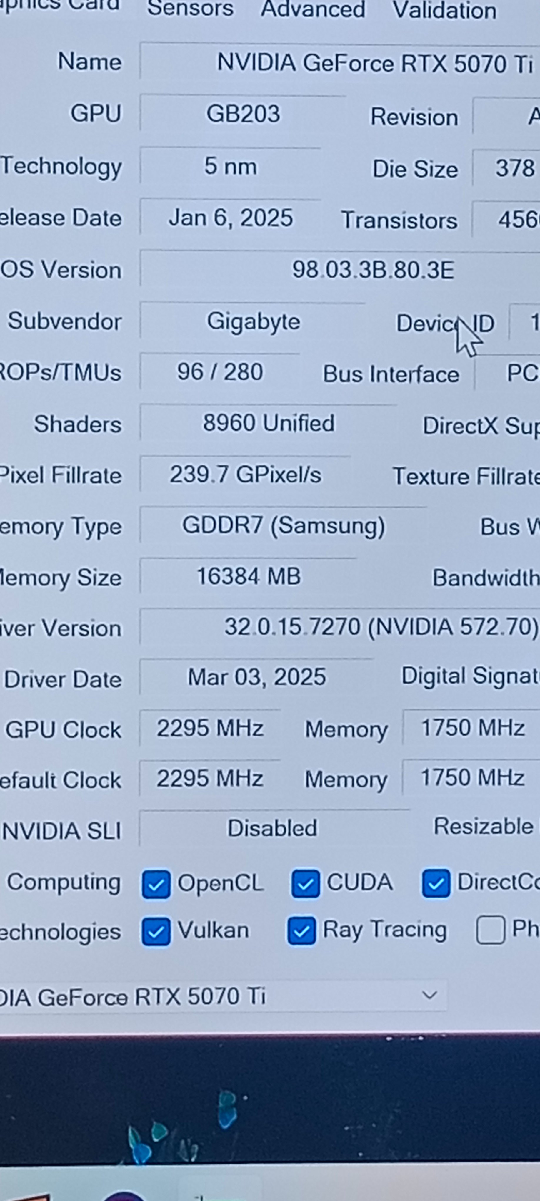

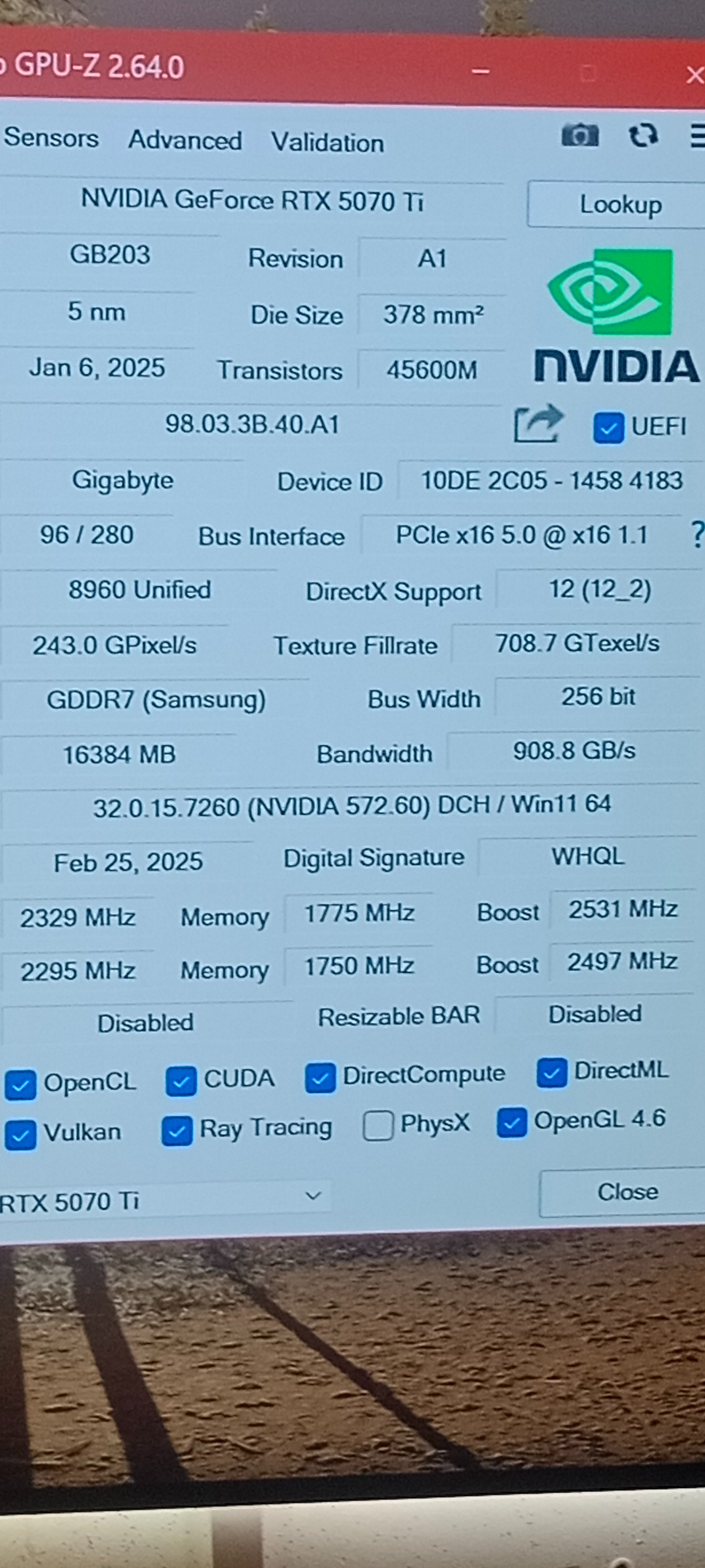

1. Meine GPU BIOS Version hat sich laut Gpuz von Version 98.03.3B.40.A1 auf 98.03.3B.80.E3 geÀndert.

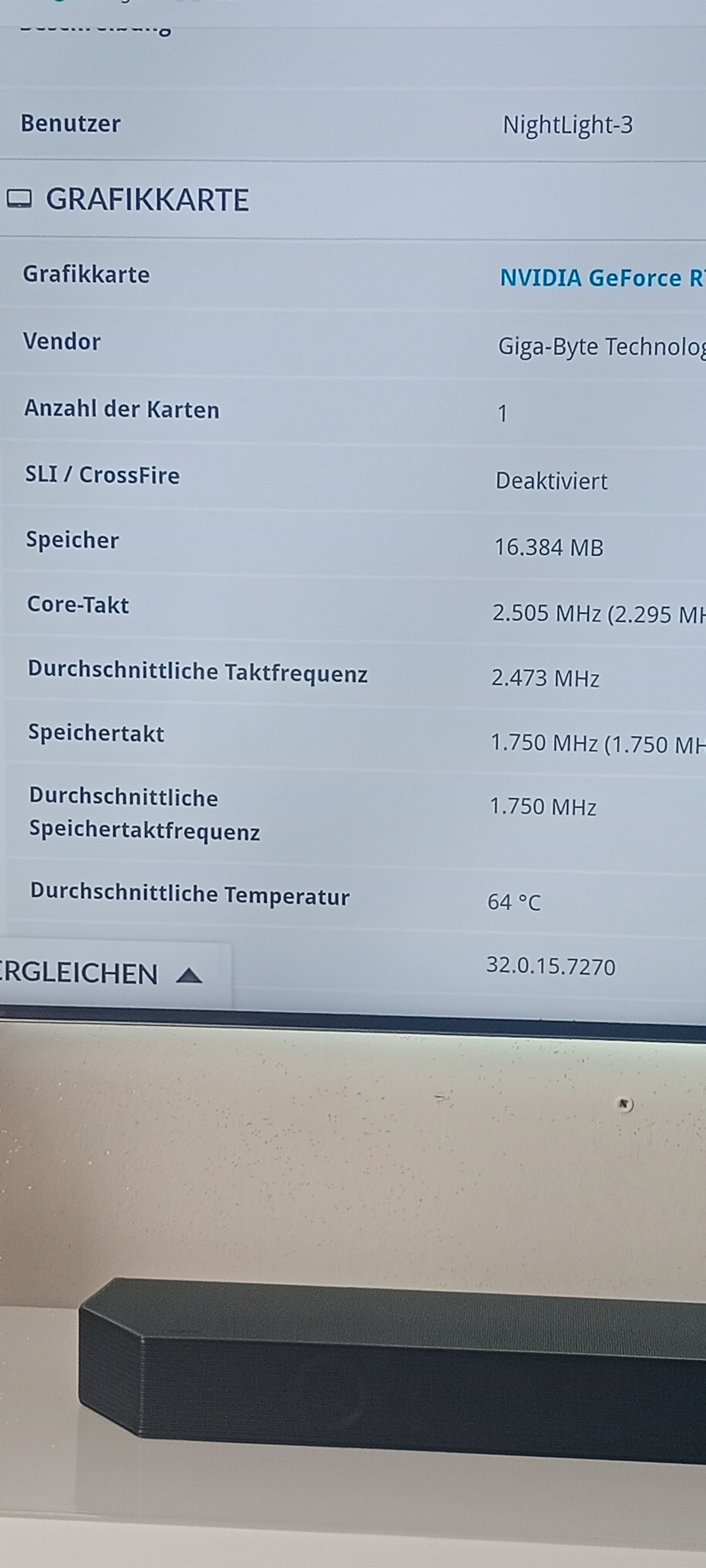

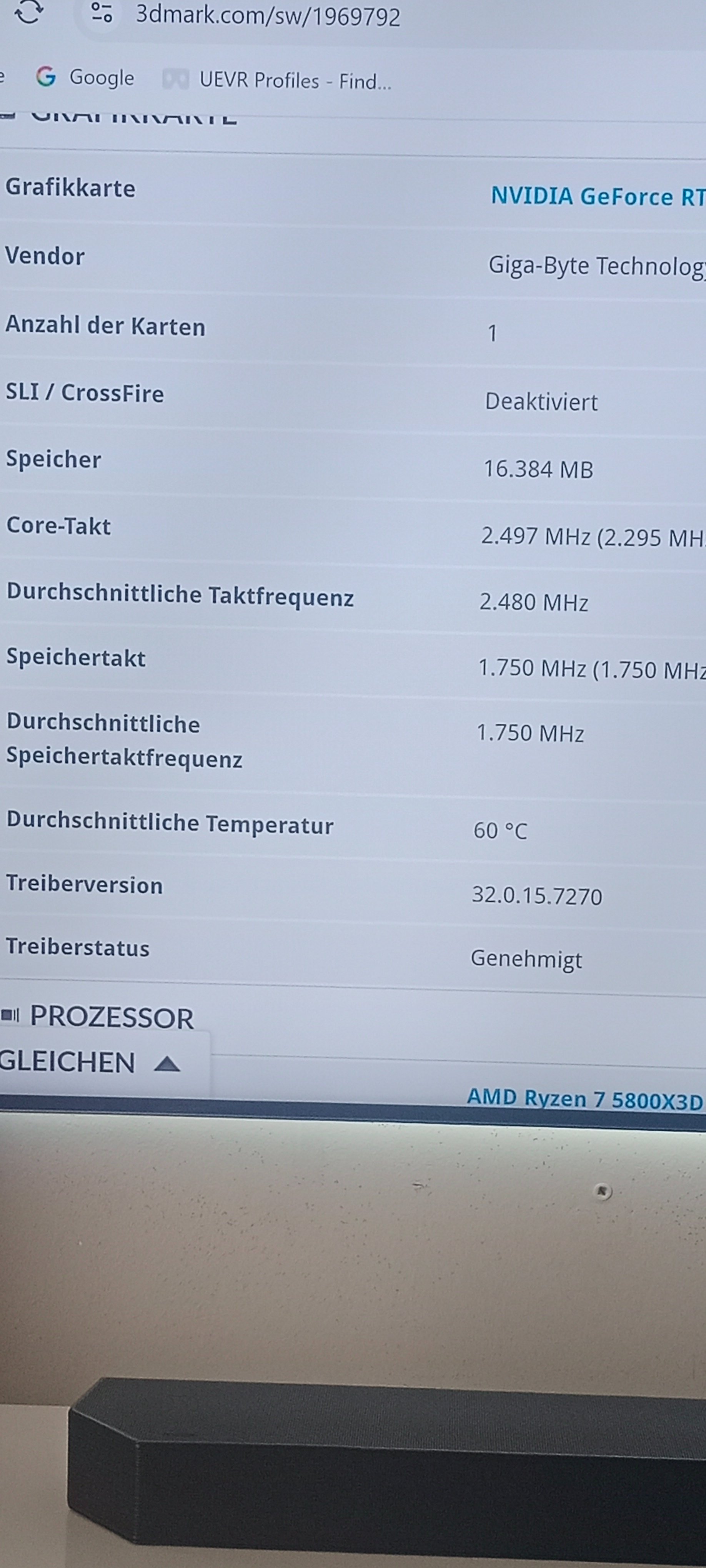

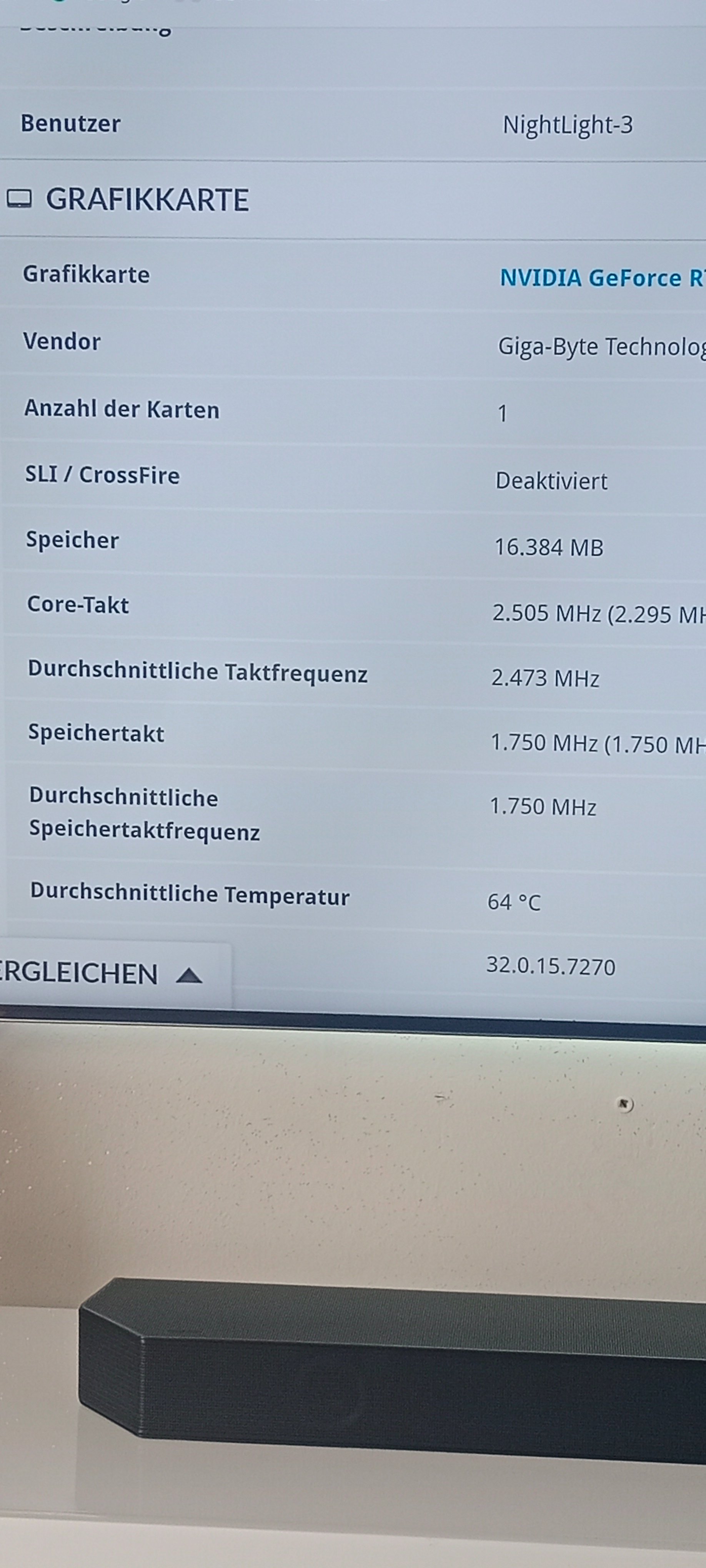

2. Die GPU taktet jetzt bis ca.max. 2490 MHz statt wie bisher auf gut 2800mhz..... manchmal ging der Takt auch nur bis 1850mhz.

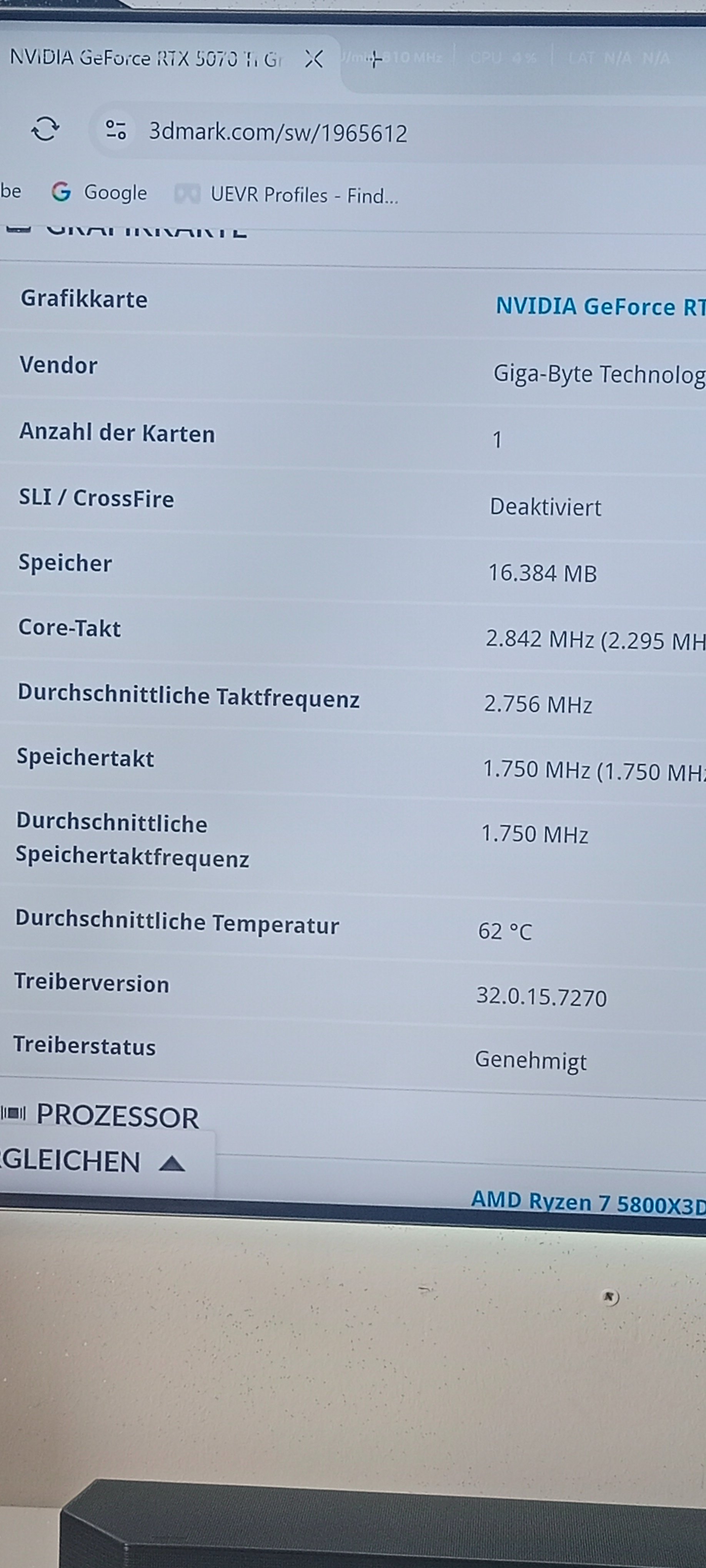

Getestet immer im 3DMark/Speed Way
HĂ€tte beim Speed way Test bis jetzt immer 7700pkt....jetzt mit gut 300mhz weniger Takt 7150 Pkt

laut GPUZ hab ich jetzt nach vielen Neustarts wieder bios 98.03.3B.40.A1.....versteh nicht wieso er mir zuvor 98.03.3B.80.E3 angezeigt hat???? Ich hab nie etwas getan beim bios von der GPU??
was bleibt ist das Problem mit dem Takt
hatte 2 mal das glĂŒck das er nach einem Neustart wieder auf bis zu 2797mhz getaktet hat aber nach einem erneuten Neustart wieder nur auf 2482mhz bzw ab und zu sogar nur auf 1887mhz ???
