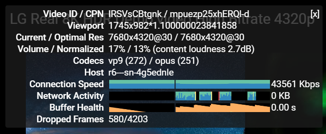

Also bei mir mit 7600K ohne CPU (mach mal hinne Hermes!!!) sieht es so aus:
(Win 10)
Chrome 60.0.3112.113 64 bit: 1.png
580 FPS dropped, also fast 14% sind verloren gegangen. CPU Auslastung war bei 100% (läuft @4,5 GHz).
Hab das Video mit JDownloader runtergeladen und dann mit VLC Player 2.2.4 abgespielt - 546 FPS dropped, also fast genau so viel wie mit Chrome - war beides auch sehr ruckelig.
Mit MPC-HC 1.7.11 hat es mit dem Enhanced Video Renderer geklappt und war sogar komplett flüssig (soweit ich das beurteilen kann - mit dem Renderer kann man sich die Videostatistik nicht anzeigen lassen). Allerdings hat der Task Manager 100% CPU Load angezeigt. Wird vermutlich etwas weniger gewesen sein - mit OC und/oder Turbo zeigt der Task Manager eh immer ein bisschen zu viel an - hat die CPU aber definitiv auch stark gefordert.
Der Sync-Renderer, den ich nutze, seit ich GraKalos bin (voher madVR, aber das kann ich mit den Settings meiner iGPU nicht antun :lol:) stellt sich hingegen komplett quer. Da geht gar nichts - 100% Drop Rate.
Mit Firefox 55.0.3 hingegen komme ich ohne einen einzigen Frame Drop durch (höchstens mal einen beim Pausieren o.ä.) und es sieht auch danach aus. CPU Auslastung 20-40 %
Mit Edge läuft es ebenfalls ohne Frame drops und sogar noch weniger CPU-Last - 10-25%
Komisch ist auch: Ich hab 'nen FHD Monitor und trotzdem steht bei Chrome diese komische Angabe bei Viewport. Die anderen Browser zeigen mir ganz normale 1920x1080 an.
Also ihr seht: Man kann das nicht wirklich vergleichen, wenn man nicht auf die gleichen Kriterien ansetzt. @tobi dein Ergebnis erscheint mir dennoch etwas merkwürdig. Über 75% Frames dropped erscheint mir arg viel verglichen mit meinem astreinem Ergebnis in FF. Liegt das vllt. daran, dass du eine andere FF-Version hast?
