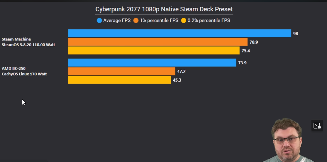

Die bc250 ist doch langsamer als die steammachine, daher kann es nicht viel schneller als eine rx6600 sein
@Northstar2710 Nein sie entspricht ca. der RX 6600. Und wenn alle 40 CU's freigeschaltet werden (darauf gibt es keine Garantie) müsste sie je nach Fall 30-50% schneller sein.

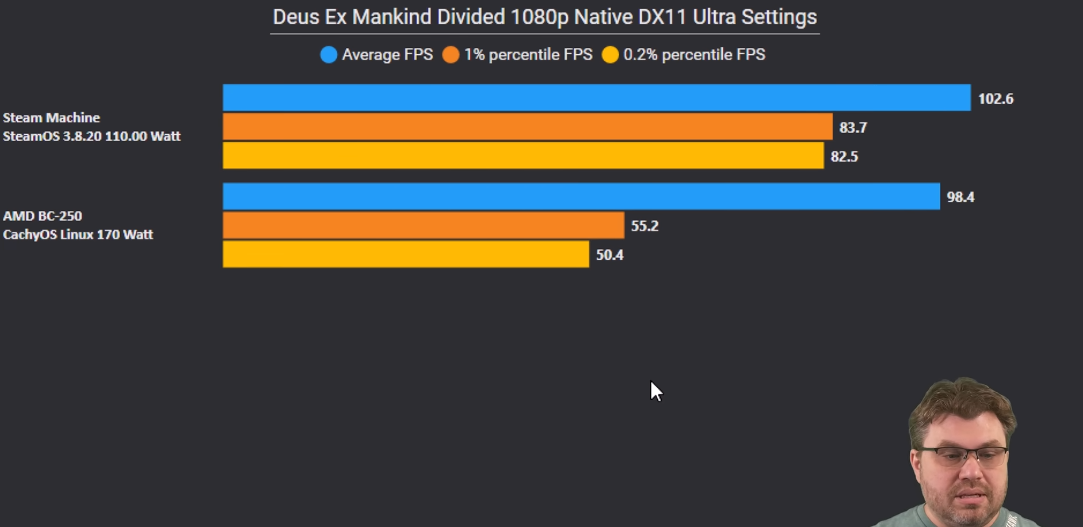

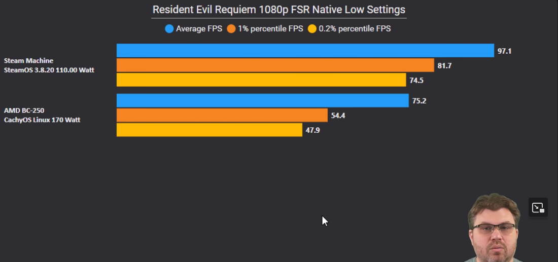

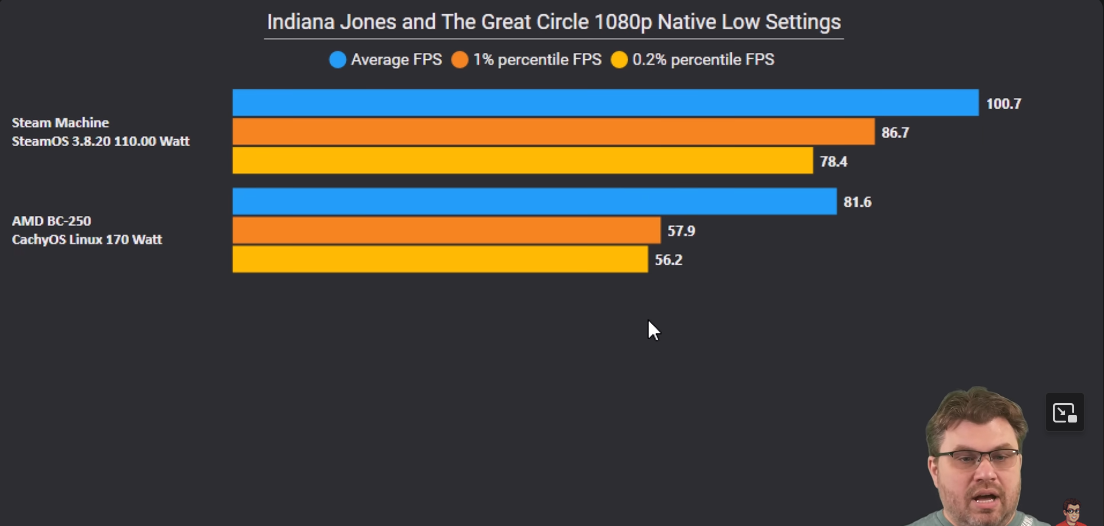

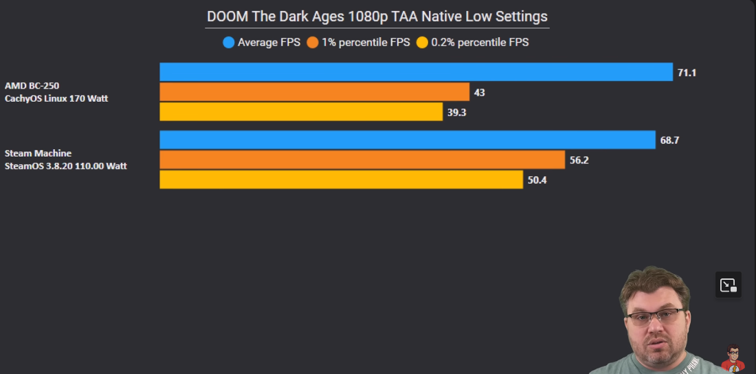

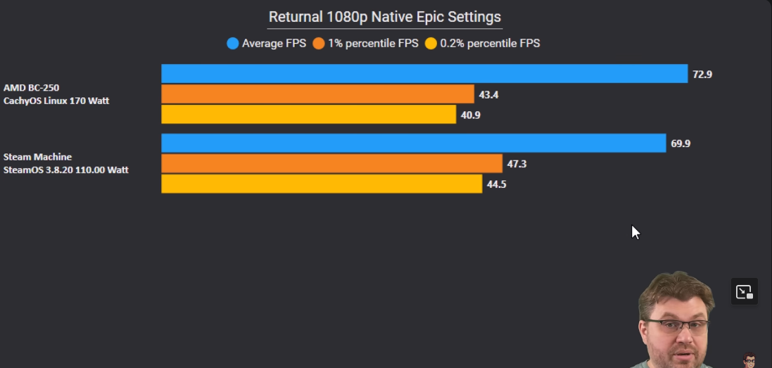

oder auch nicht. Phawx hat seine mit 40cu freigeschaltet und sie gegen die steammachine (28cu) getestet mit Linux wohlgemerkt.
