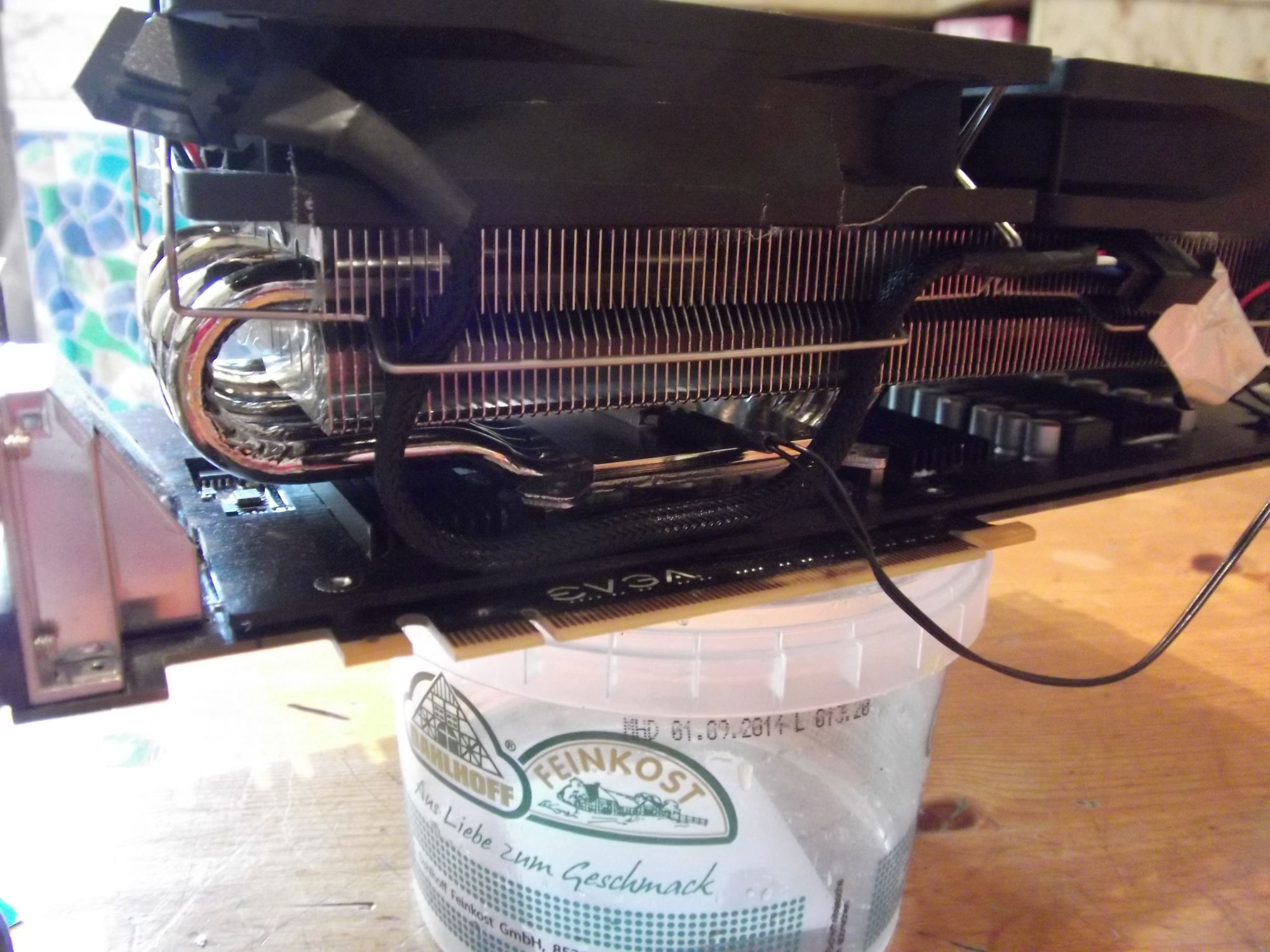

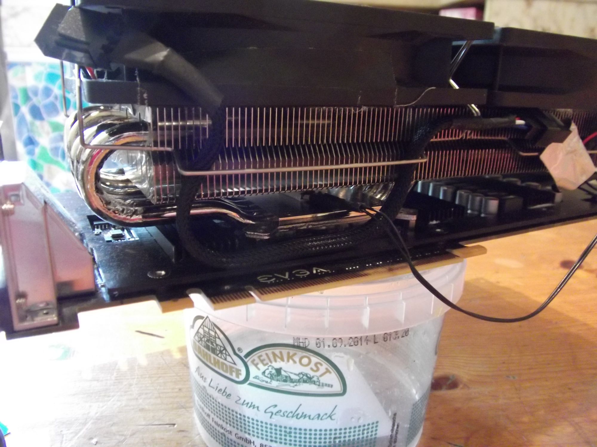

Bilder habe ich auch -GTX780 Classiefied mit Morheus. Auf der Frontblade habe ich extra noch Kühlkörper drauf gehauen. Ist ein LN2 Bios drauf was Powerlimits jenseits zwischen gut und böse erlaubt. Furmark mit 1320MHz nach 10 min (ohne runter Takten) ergibt eine Spawa Temp von 94°C - Gpu 92°C trotz Morpheus, Powerlimit kommt dabei auf 98% :D
Verbrauch der GraKa ~150W über ihren 250W :rolleyes:

Das Ding was da drauf klebt ist übrigens ein mechanischer Thermoschalter der meine Lüfter stilllegt im Idle - die Lüftersteuerung meiner Karte erlaubt keine Drehzahlen unter 1000RPM ... war also notgedrungen.
