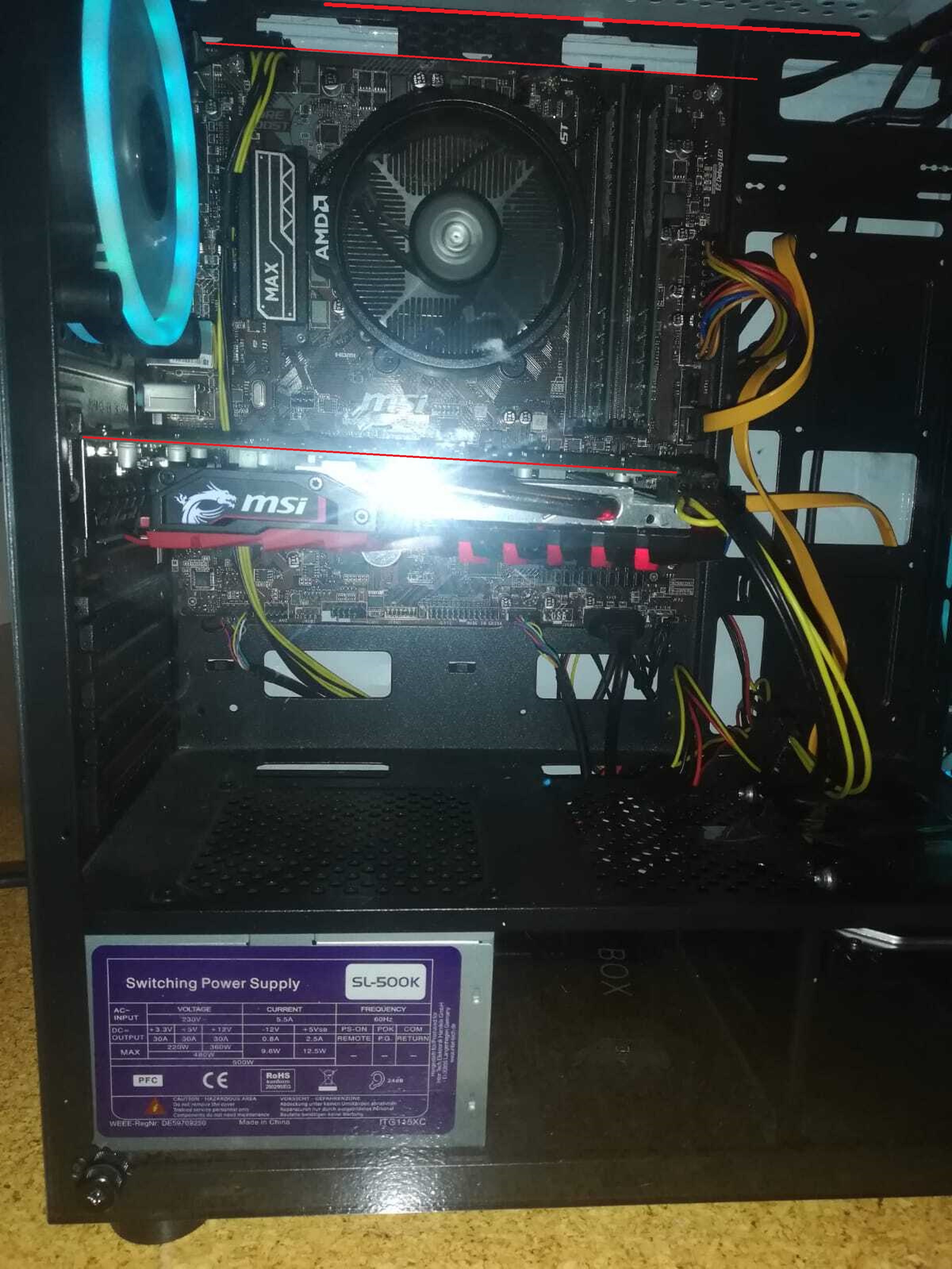

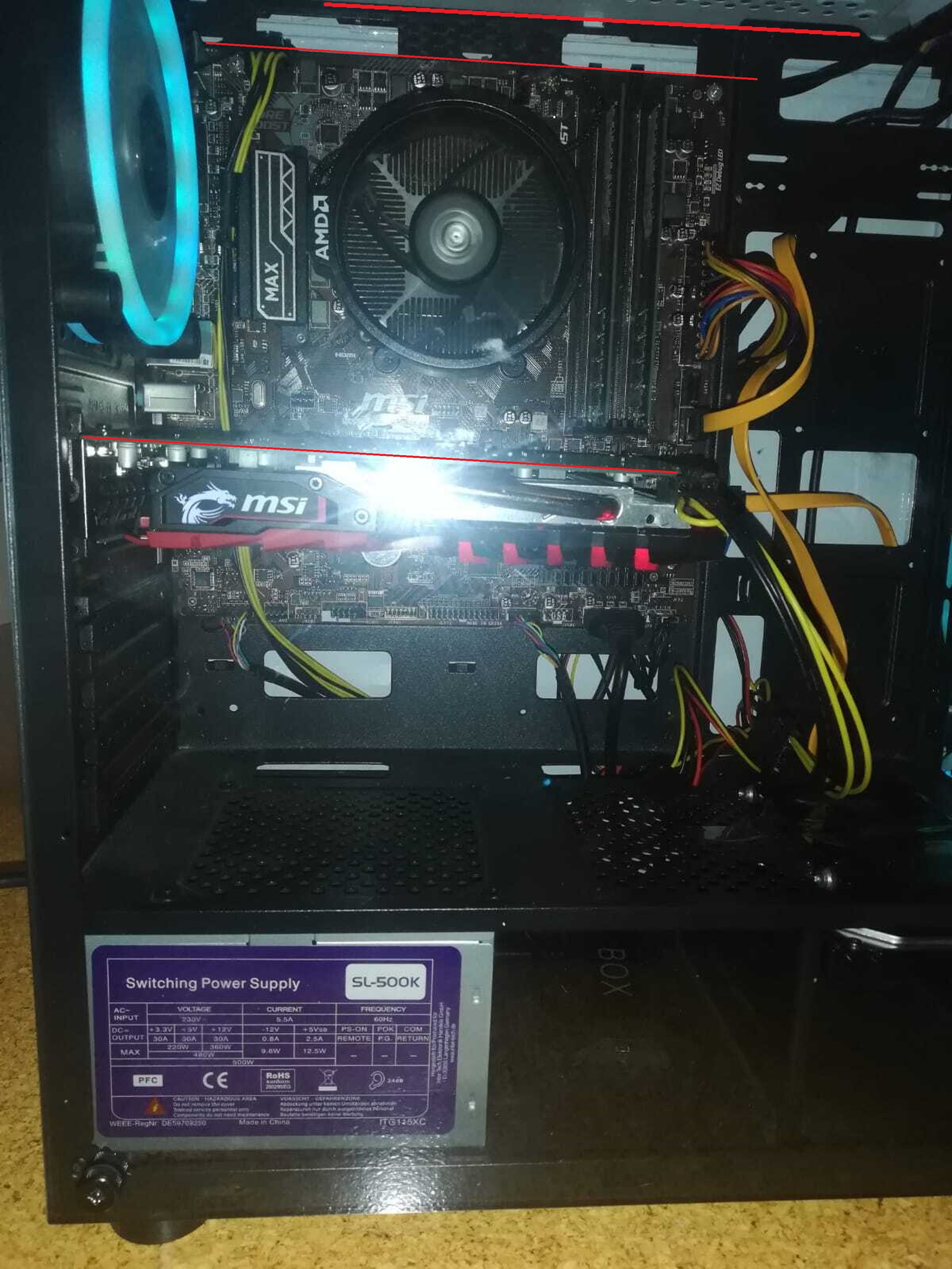

Gpu mit Kabelbinder und Bleistift stabilisieren?
Ich denke, wenn der Rechner nicht häufig bewegt wird, kann das so ne ganze Weile halten und gut laufen, vor allem wenn der Bleistift weg bleibt ;) Alternativ dazu das durchgenudelte Schrauben-Gewinde des Gehäuses mit Kabelbindern zur Stabilisierung zu nutzen, könntest du auch einfach mal gucken ob du irgendwo anders eine kurze minimal dickere Schraube findest und die mit etwas Kraft rein drehst, ggf. auch mit einer Unterlegscheibe. Aber die Kabelbinder werden sicherlich länger leben als die Grafikkarte :)
Dass die Karte etwas schief steht liegt entweder generell daran, dass das Gehäuse etwas zu verzogen ist, oder dass du die Blende mit den Kabelbindern vielleicht zu weit nach oben ziehst (die Monitoranschlüsse sind ja auch nicht wirklich mittig in den Slots ausgerichtet wie auf Foto 3 zu sehen ist). Das könntest du noch etwas nachjustieren.

Ja ich sehs grad auch ^^. Aber wird da weil das bisschen erhöht ist was kaputt gehen? Wenns nur optisch was ändert dann lass ichs so :)
Schau, dass die Karte gerade im PCIe Slot steckt, ohne jegliche Spannung.
Und dreh da Schrauben rein, wie, hat man dir ja einfache Tipps gegeben.

Es gibt dieses Phänomen der Materialermüdung die zu Brüchen im Material führt. Die Wahrscheinlichkeit, dass es zu einem Bruch durch Materialermüdung kommt steigt stark mit jeder (hier unnötigen) Kraft, die auf das Material wirkt. Am Ende ist es ein Glücksspiel, wann es so weit ist, aber du hast jetzt selbst in der Hand die Lebenszeit dieser Grafikkarte zu verlängern, wenn du sie nicht in die Dauerbiegung zwingst ;)
Nickel schrieb:
Auf dem ersten Foto sieht's ja mal richig schief aus, als wäre die Karte eine "Slotöffnung"
zu hoch verschraubt.
Das wird wohl nur der Aufnahmewinkel sein

Das die Graka schief hängt, liegt daran, das der obere Kabelbinder die Graka am Loch (was ggfls. etwas größer, ausgeleiert ist) hochzieht. Normalerweise rutscht die Graka bei einer Schraube ja etwas nach unten. Sieht am auch gut am VGA-Stecker, der schon oben am Slotblech des Gehäuse anschlägt. Ob das jetzt gut oder schlecht für den PCI-Slot ist...
Könnte man evtl. etwas ausgleichen in dem man im oberen Loch am Slotblech der Graka (offenes Loch) eine Schraube eingedreht/geklebt wird (auch wenn sie nicht halten sollte) und die Graka etwas fixiert.
Wo ist denn das Gehäuseteil, was man über die Slotblenden schiebt und festschraubt?
Ich sehe im Bild nur ein großes Loch an der Stelle.
Das gibt auch etwas Stabilität und vermindert durchhängen der Grafikkarte.
einen Blechstreifen mit ähnlicher Blechqualität des Gehäuses außen aufsetzen/verkleben und schon haben die Schrauben frisches Futter

Markus2000 schrieb:
Das Gehäuse ist kaputt so das keine einzige Schraube sich fest drehen lässt.
was spricht dagegen, die nächst größere Schraube mit einem Grobgewinde mit "viel Kraft" rein zu drehen?
Von mir aus das Loch vorsichtig aufbohren damit es "sauber" ist und dann eine Schraube von Gehäuselüfter rein.
kann doch nicht so schwierig sein da ein paar größere Schrauben rein zu bekommen oder ist es so kaputt, das es keine Schraublöcher mehr gibt??? Extremst Lochfras?
Am besten mal einige sehr scharfe Fotos von den Bereichen machen damit man sieht, wie "kaputt" die entsprechenden Bereichen sind
Ich würde da nix "mit viel Kraft" rein drehen. Da muss man schon wissen was man macht.
Außerdem hätte ich Bedenken, dass das Slotblech sofort verbiegt.
