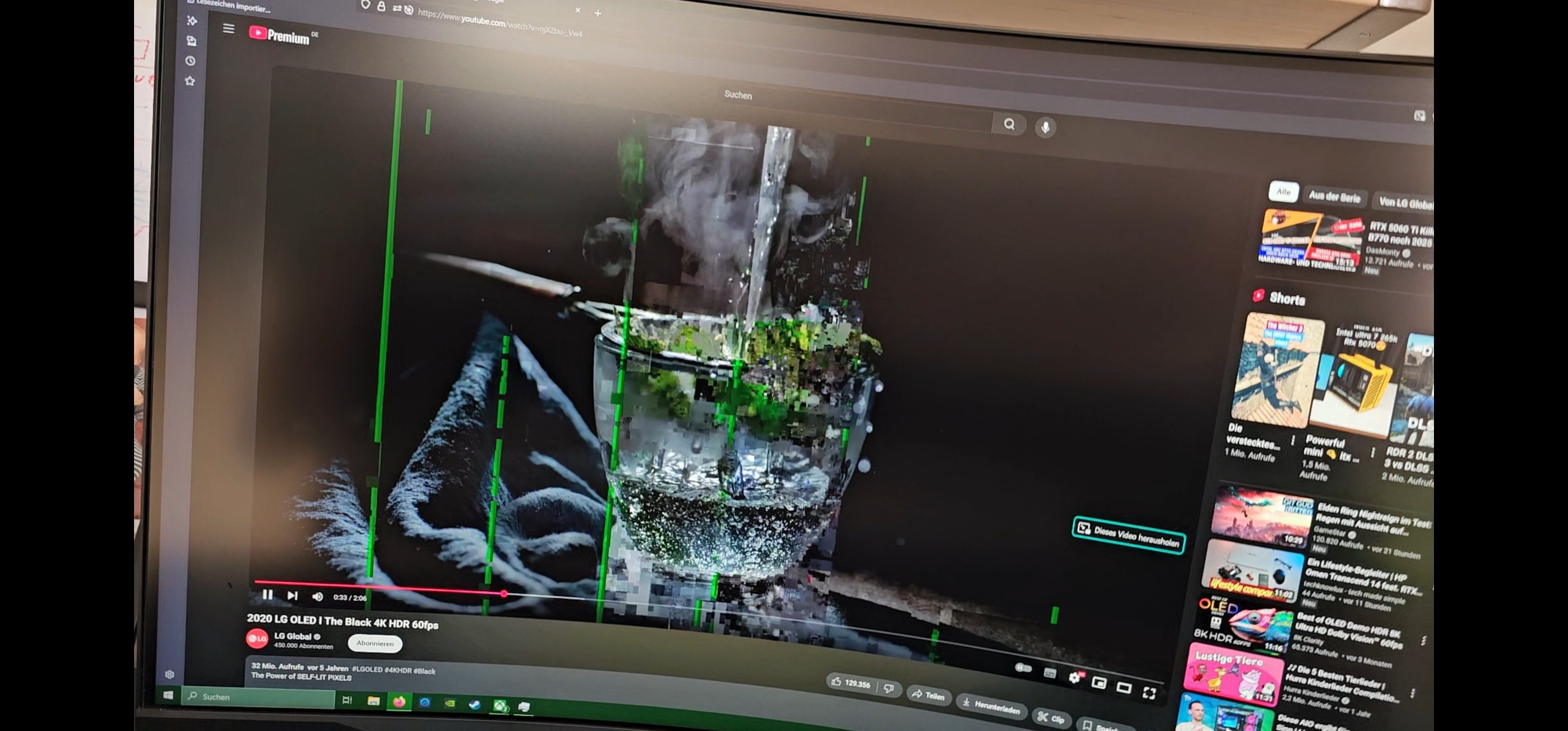

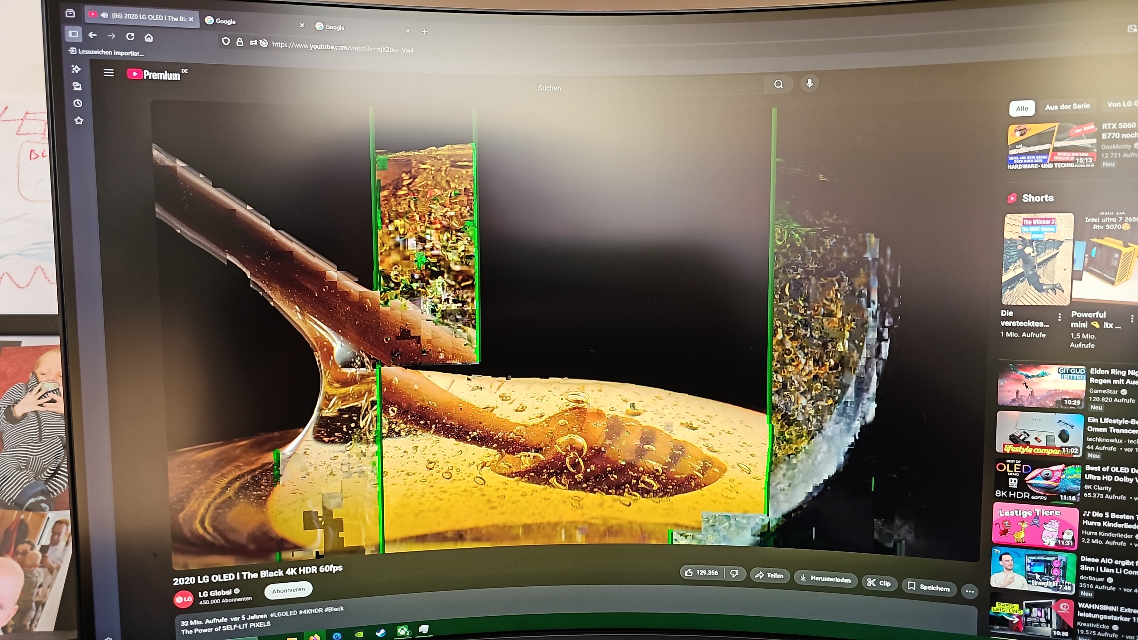

Gelegentlich (1/10 Starts egal ob aus Energiesparen, Neustart oder aus ausgeschaltetem Zustand hochfahren) stottert mein PC extrem, in Youtubevideos treten grüne Streifen und ruckeln auf und Spiele sind unspielbar (0.5-1fps). Bilder/Videos zur veranschaulichung werden angehangen.
Starte ich neu ist das Problem eliminiert und der PC läuft ganz normal ohne ruckeln drops etc..!!

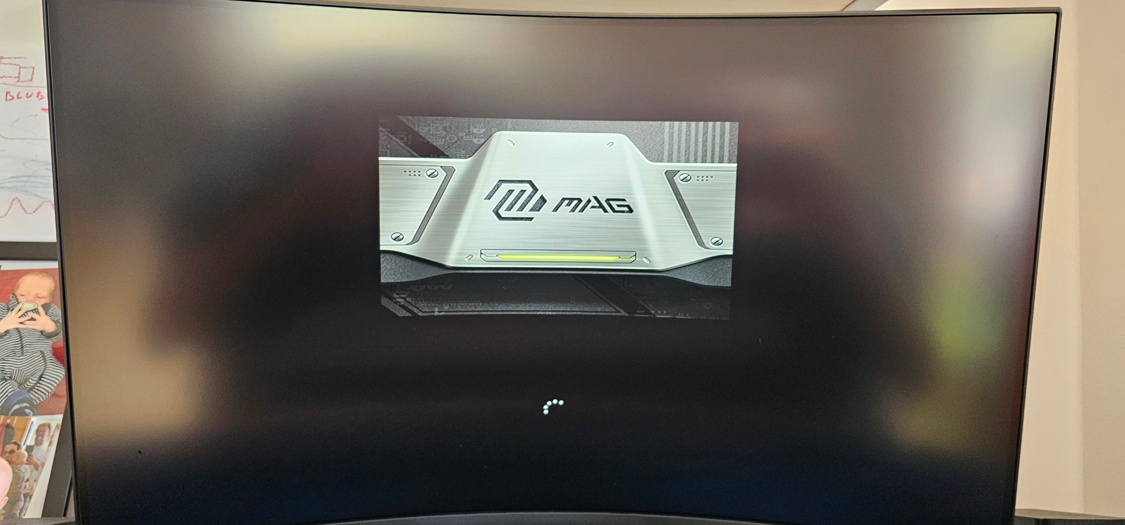

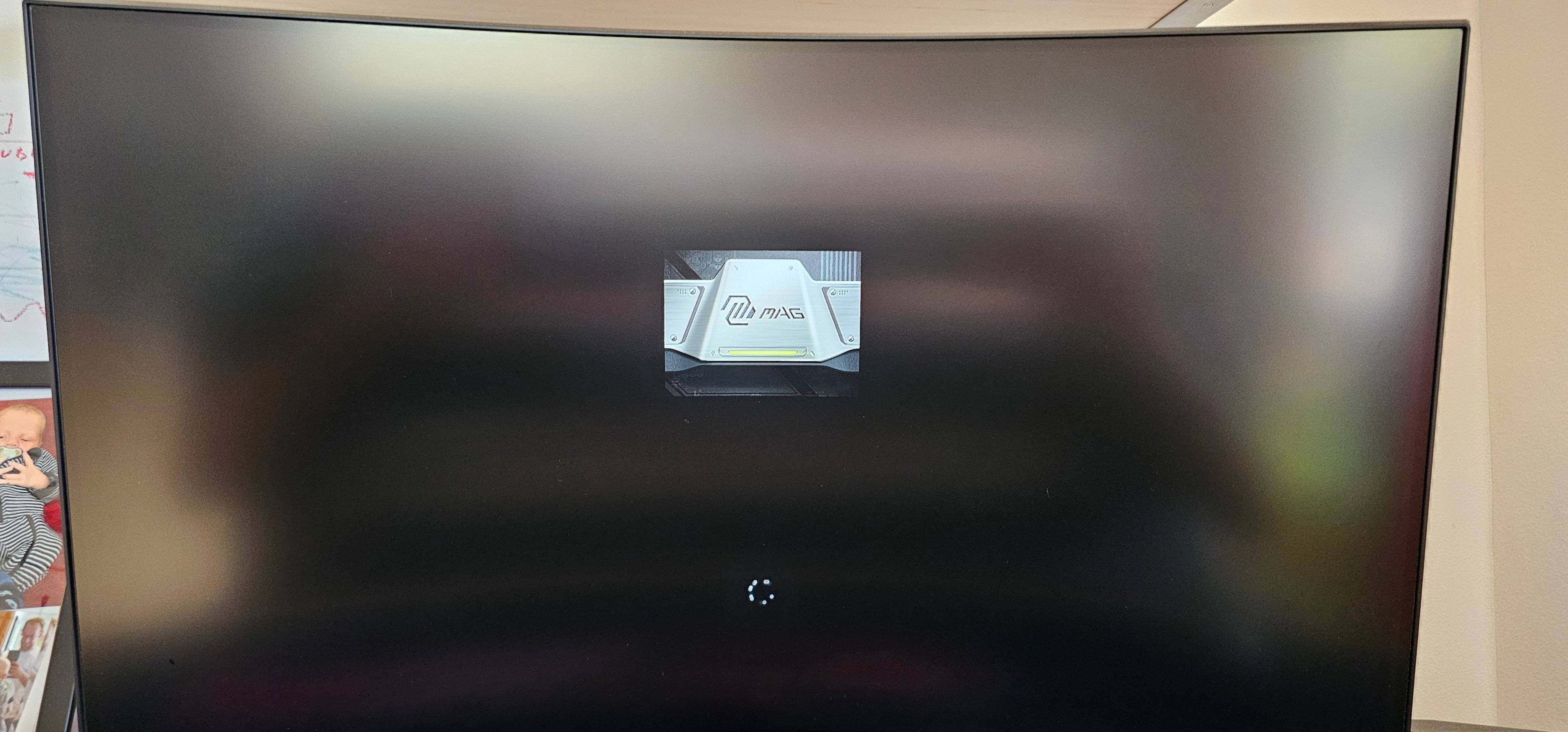

Beim hochfahren des PC`s erscheint das "MAG" Logo mit Ladekreis und hier kommt der erste Hinweis:
Manchmal erscheint das Logo groß und manchmal klein. Wie er gerade Lust hat. Steht aber nicht im zusammenhang damit oder er dann stottert oder nicht das wurde getestet!
Was allerdings auffällt ist das bereits hier (wenn der PC dann im anschluss stottert) der Ladekreis unter dem "MAG" Logo stottert was für mich ein zeichen dafür ist das das Problem sich bereits beim booten aufbaut und die unterschiedliche Größe des "MAG" Logos auf eine Signalstörung des Bildschirms oder GraKa hindeutet...soweit so gut.

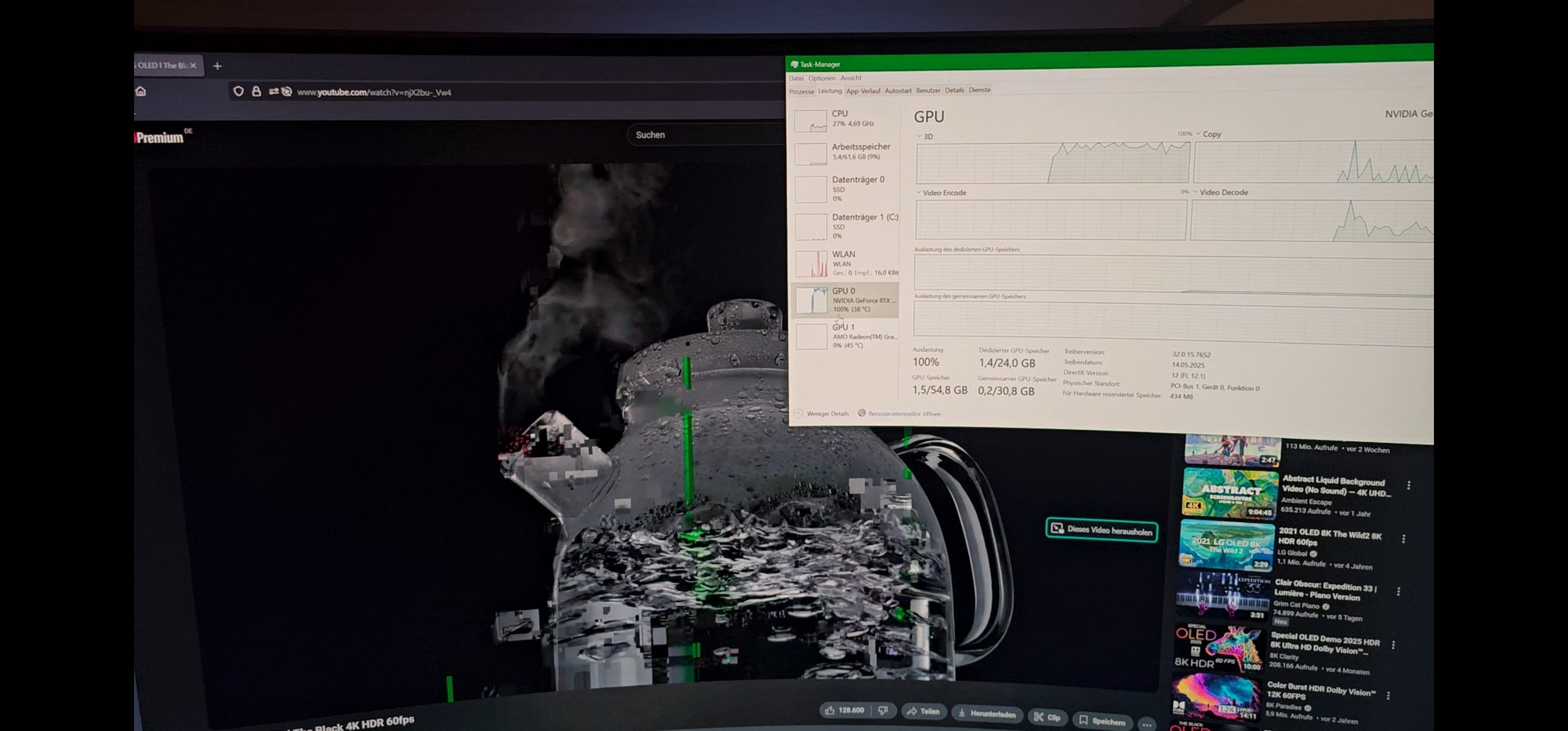

Mir ist aufgefallen das die GPU Auslastung im Taskmanager auffällig hoch ist wenn er stottert. Auch dies wurde verglichen nach einem Neustart bei dem gleichen Youtubevideo. Hier sind definitiv starke Unterschiede zu erkennen!

Auslastung bitte immer in Korrelation zum Takt sehen.
100% bei 400Mhz ist ne ganz andere Geschichte als 100% bei 3Ghz.
In den Release Notes vom Nvidia-Treiber wird auf grüne und rote Artefakte beim Streams schauen hingewiesen. Wenn Du Deinen Monitor in Verdacht hast. Eventuell den PC mal für ein paar Tage an ne Glotze hängen.
