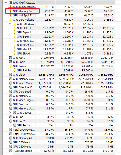

Habe vor 2 Wochen eine NVIDIA GeForce RTX 3080 Ti Founders Edition bekommen. Ich betreibe sie in einem SILENT BASE 600 mit vielen Lüftern: Silent Wings 5x140 1x120
In HWiNFO64 7.06-4500 habe ich herausgefunden, dass die Idle Memory Junction Temperature bei niedrigen Lüftern maximal 70 Celsius beträgt. Wenn ich 100% Case- und Card Fan Speed einstelle, komme ich nie unter 60 Celsius, mit allen Einstellungen auf Stock. Gaming-Temperaturen sind in Ordnung, BF 5 geht max. 95 Celsius
Habe einen Mining-Tests durchgeführt, die Memory Junction Temperature stieg für einige Momente auf 110 Grad. D
Leider habe ich die Idle-Temperaturen nicht überprüft, als die Karte brandneu war.
Meine Fragen sind also:
1. Könnte der Mining-Test die Thermopads beschädigt haben?
2. Wie hoch sind die Idle-Temperaturen an Euren Grafikkarten?
