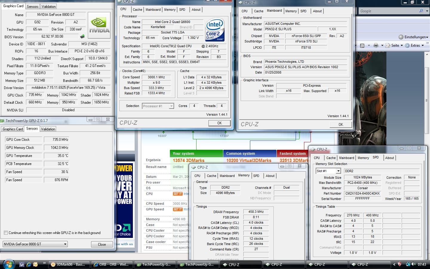

Moin
Hier kannst Sehen wie weit sich der G92 ohne Probleme bei mir Tackten lässt. Ist zwar die 8800GT aber ich denke mal da beide den G92 Chip haben das sie sich gleich verhalten.

Toll.Leider beantwortet das meine Frage nicht.
