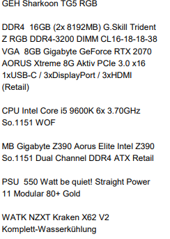

Beide Kollegen haben Sich den "neuen" Alienware Aurora 12 geholt. Das ist natürlich komplett eine andere Preisliga. Ich glaub es würde aber nicht schaden auf 32GB aufzustocken, richtig ?

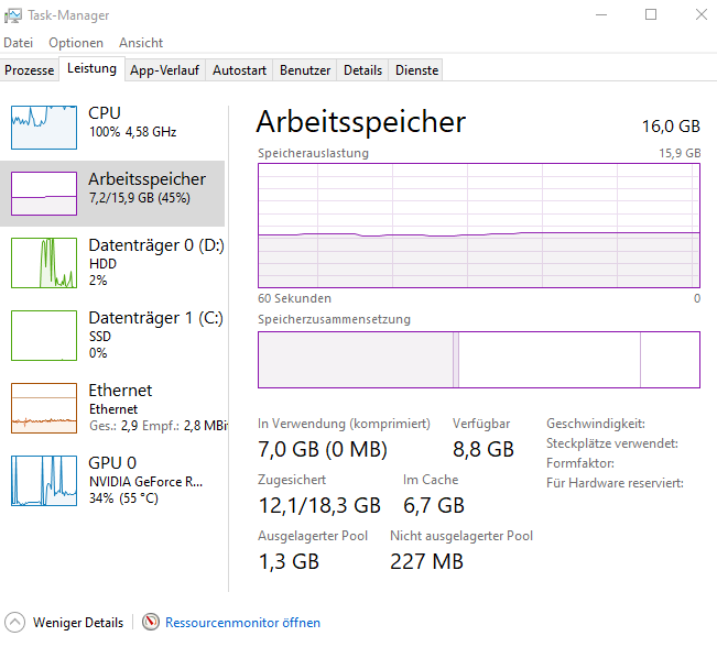

Ich habe ein Screenshot gemacht wie voll mein RAM ist, unter lasst natürlich.

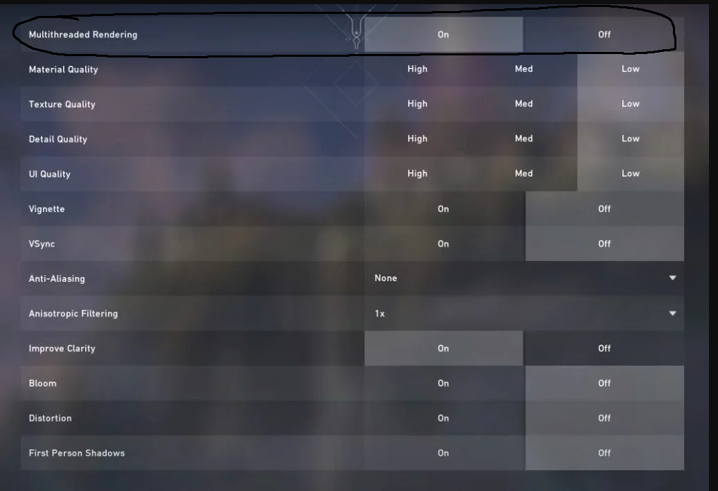

Das Spiel hat eine Option mit dem Namen Multithreading. Ist es dasselbe wie Hyperthreading ?

@xUltraVenom:
was für hardware haben die teile?
RAM nichtmal halb voll, CPU bei 100%. da käme ich nicht zum schluss dass es mehr RAM braucht.
nein. HT/SMT ist eine funktion der CPU.

Genau kann ich dir nicht sagen was Sie da drin haben. Die haben sich das unterschiedlich "zusammengestellt" wenn man das hier so erwähnen darf :p

Eine frage hätte ich noch. Diese Multithreaded Funktion fehlt bei mir in den Einstellung des Spiels. Im Internet wird empfohlene diese zu Aktivieren. Hat meine CPU diese Funktion einfach nicht ?
Bild im Anhang (schwarz markiert).
