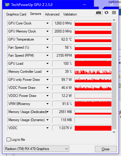

Hallo!
Bin grade dabei meine Sapphire RX470 Nitro+ zu undervolten. Mache das ganze mit dem WattMan, bin jetzt bei P7 bei 1020mV. Bis jetzt noch keine Abstürze gar nichts, jedoch wenn ich zum Beispiel The Witcher 3 spiele, habe ich mal ganz schnell 1037 mV (siehe ganz unten auf Bild). Das ist doch über der Cap? Ist das normal oder verwechsel ich da grade was bzw. ist "VDDC" was anderes?
Vielen Dank im vorraus!
Die eingestellte Spannung ist kein Cap, das ist ein angestrebter Wert, der durch technische Gründe nicht immer exakt anliegen kann. Sollte die Karte im P6 oder niedriger laufen, werden die Einstellungen von P7 eh nicht angewandt.
