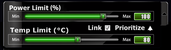

Schnapp dir mal MSI Afterburner und stell das Temperatur Target auf 80°C Unbenannt.PNG
Oha, danke für die schnelle Antwort ! :O Ich habe den Afterburner schon, nur weiß ich nicht genau wo ich das einstelle. Wo kann ich das machen ? ^^

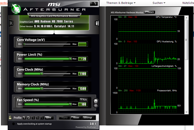

Edit: Habe doch die neuste Version. Bei mir wird Temp Limit nur nicht angezeigt und das Powerlimit kann ich auch nur auf 20 setzten. Woran liegt das ?
ich kann es auch nur auf 20 setzen is also i.o., stell es auf 20 und lüfter auf auto, falls du overdrive im catalyst aktiviert hast, dann deaktiviere ihn...

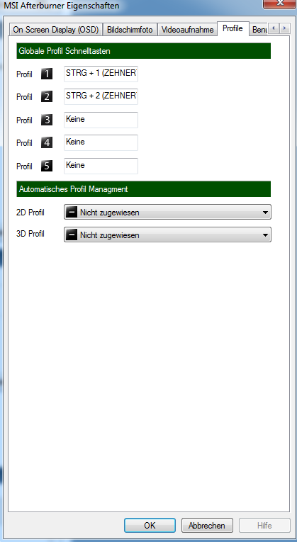

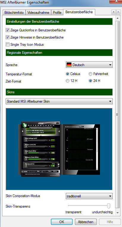

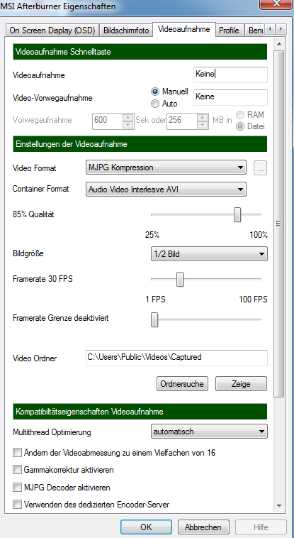

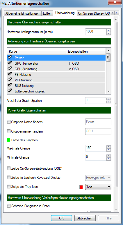

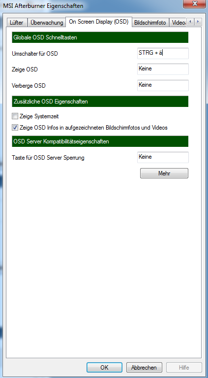

Naja an sich muss ich ja die max Temperatur festlegen, aber in meinem Afterburner kann ich das nicht auswählen ! Kann da jemand helfen ? Also damit das so ist wie bei pixelfehler1996.
PS: Der Vorschlag von dojcs1 klappt nicht. Habe es ausprobiert.
Ich musste eig nichts weiter einstellen... Ich schau mal.

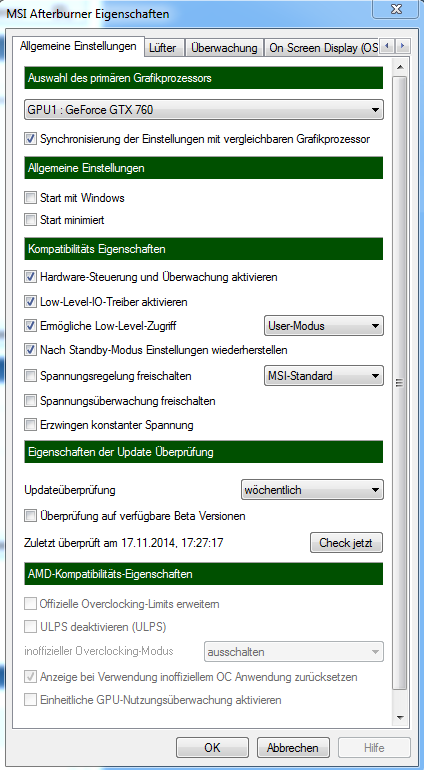

Hier einfach mal die Einstellungen wie sie bei mir aussehen. Vielleicht liegt es auch irgendwie an deiner Graka, dass das gelockt ist oder sowas (keine Ahnung).

Du hast ein wenig mehr Optionen als ich. Wo hast du denn den Afterburner runtergeladen ?

Jetzt sehe ich es erst. Du hast Version 3.0.1 und ich 4.0.0
Nein, daran liegt es nicht. Habe auch die neueste Version drauf, wie du, und die Features haben sich nicht verändert.
Ok ich lade es mir jetzt runter und schaue dann ob alles da ist.
Anscheinend ist das wirklich ein nVidia exklusives Feature. Habe jetzt auch die 4.0.0 Version und ich kann es nicht einstellen. Trotzdem danke für eure Mühen ! :)
