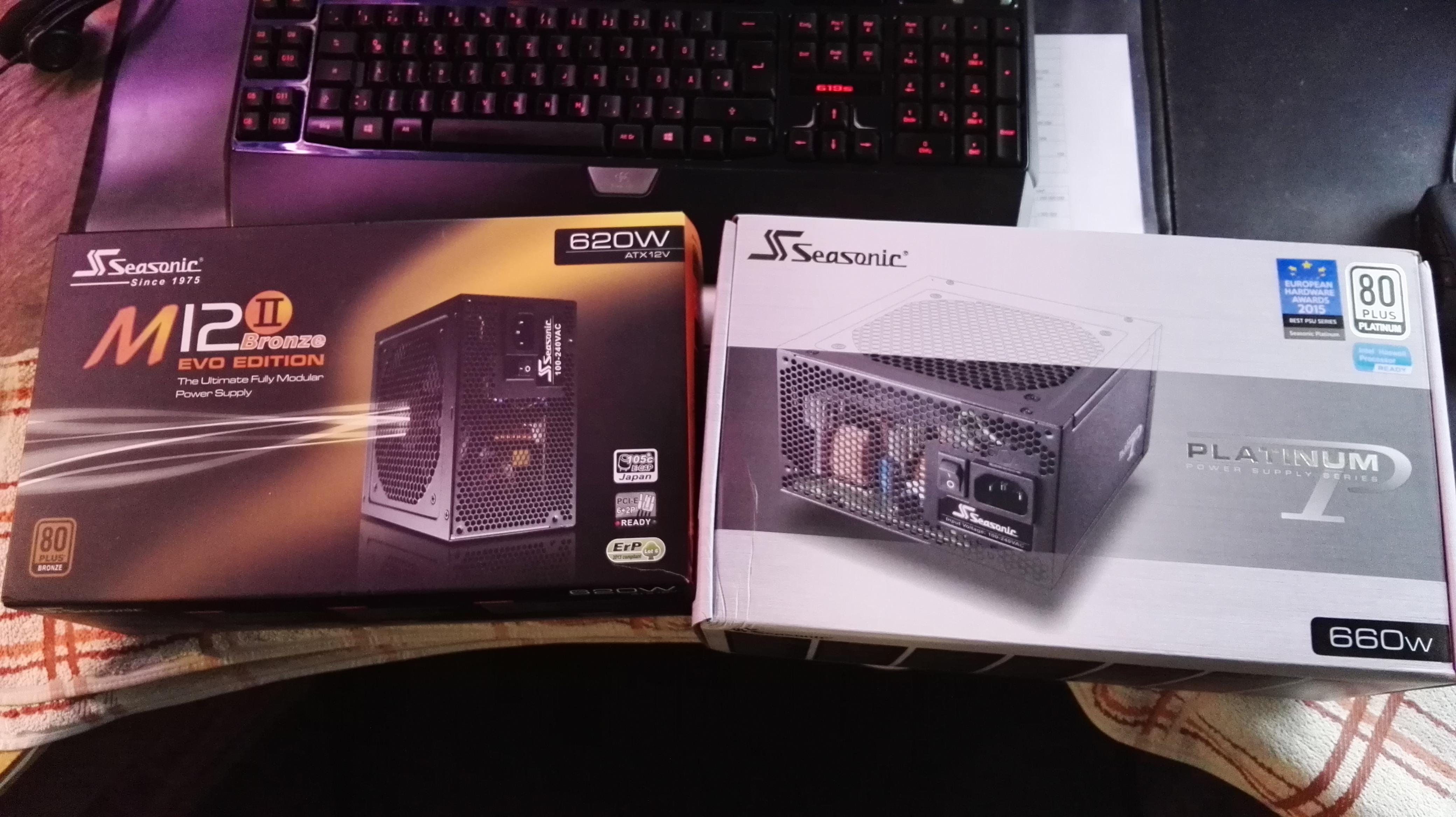

dann ises netzteil :) hatte das bei verschiedenen antec, bq netzteilen
mit den letzten seasonic und den aktuellen seasonic fiept und knattert nixmehr ( alten grafikkarten extra nochmal getestet )
@Layla89
Das Platinum 660 ist schon ein feines Teil. Hab mir nach dem X-660 auch ein Platinum besorgt, welches seit über einem Jahr im Betrieb ist. Vollkommen zufrieden von der Marke Seasonic, will nie mehr was anderes.
Mein altes X-660 wurde damals mit einer stark fiependen R9 380X Nitro kombiniert und konnte das kreischende Monster "heilen". Vermutlich Zufall :D
naja zufall :D von 6 getesteten karten die vorher alle gefiept haben fiept mit den 2 netzteilen keine mehr von daher zufall :evillol:
