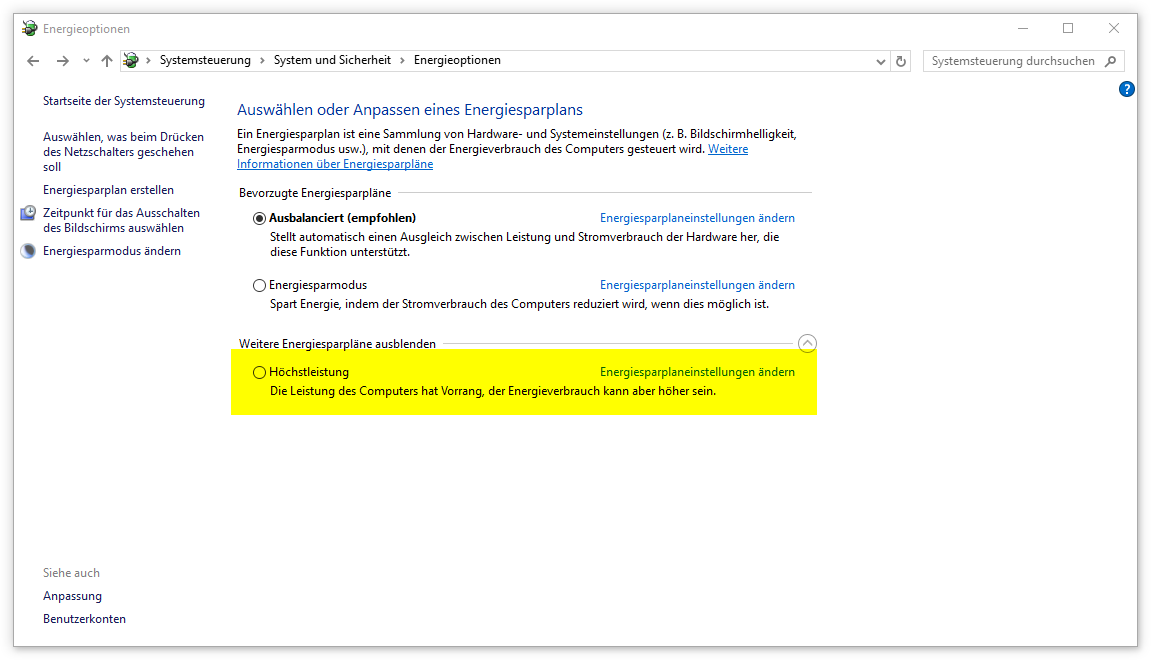

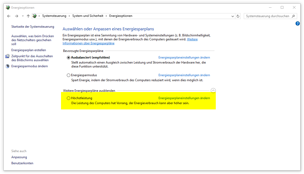

Mal auf Maximum gestellt?
Ja. Ändert aber nichts bei den Benchmark Programmen. Ich starte das Ding jetzt mal neu ... mal gespannt.

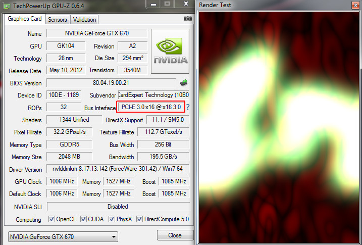

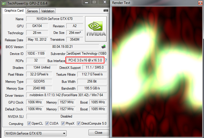

Besorg dir mal GPU-Z und schau mit dem eingebauten Rendertest, ob der PCI-Express Link überhaupt bei Last hochfährt
Interessant. Habe den Rendertest ca. 5 Minuten lang gemacht und festgestellt, dass beim Bus Interface dauerhaft PCI-E 1.1x16 @ x16 1.1 steht. Hat sich auch nichts geändert nach Start des Tests. Bus Interface Last steigt auf maximal 51%, GPU Last auf 100% obwohl der Lüfter bei 30% steht. Auch nach 5 Minuten Testlaufzeit. Wenn ich den Test ausschalte, steht der Lüfter halt auch bei 30%, scheint die Idle Geschwindgkeit zu sein, die sich beim Rendertest nicht ändert.
