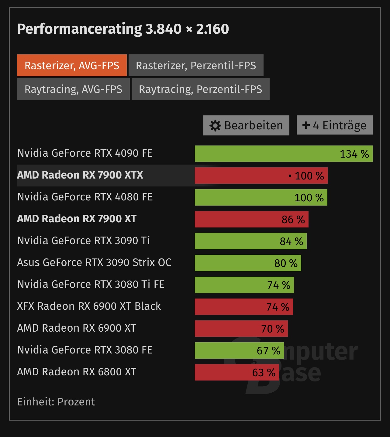

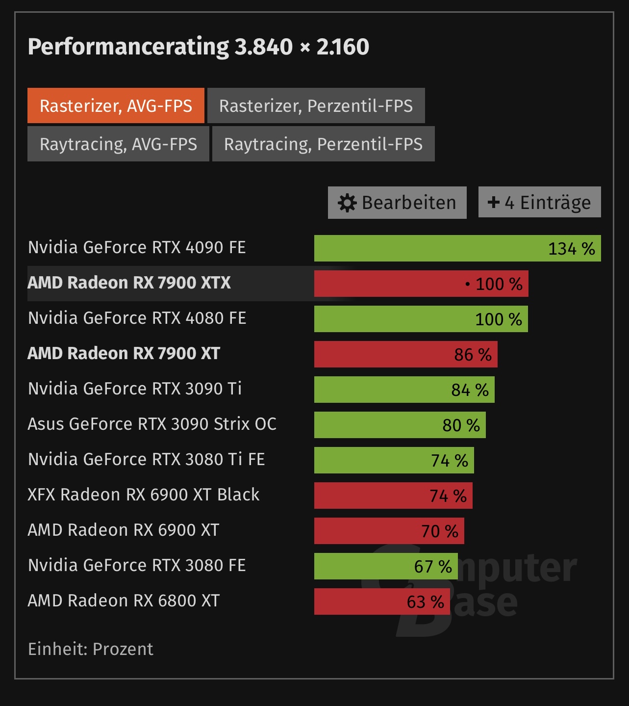

Ich zocke in WQHD, weil ich ein paar FPS haben will. UHD ist viel zu lahm, erst recht mit Raytracing. UHD ist auch eine ziemlich krumme Auflösung die Skalierung erfordert, weil sonst alles viel zu klein ist. Wenn ich uupgrade, dann wenn schon auf 5K.
