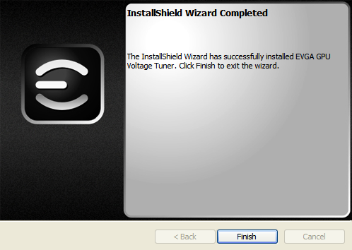

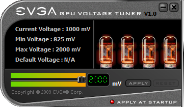

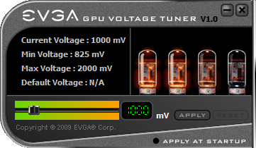

Das Tool nur probeweise (Vorsicht! bei Ausführung):
evga-gpu-voltage-tuner01-png.128435
evga-gpu-voltage-tuner02-png.128436
evga-gpu-voltage-tuner03-png.128437
evga-gpu-voltage-tuner04-png.128438
