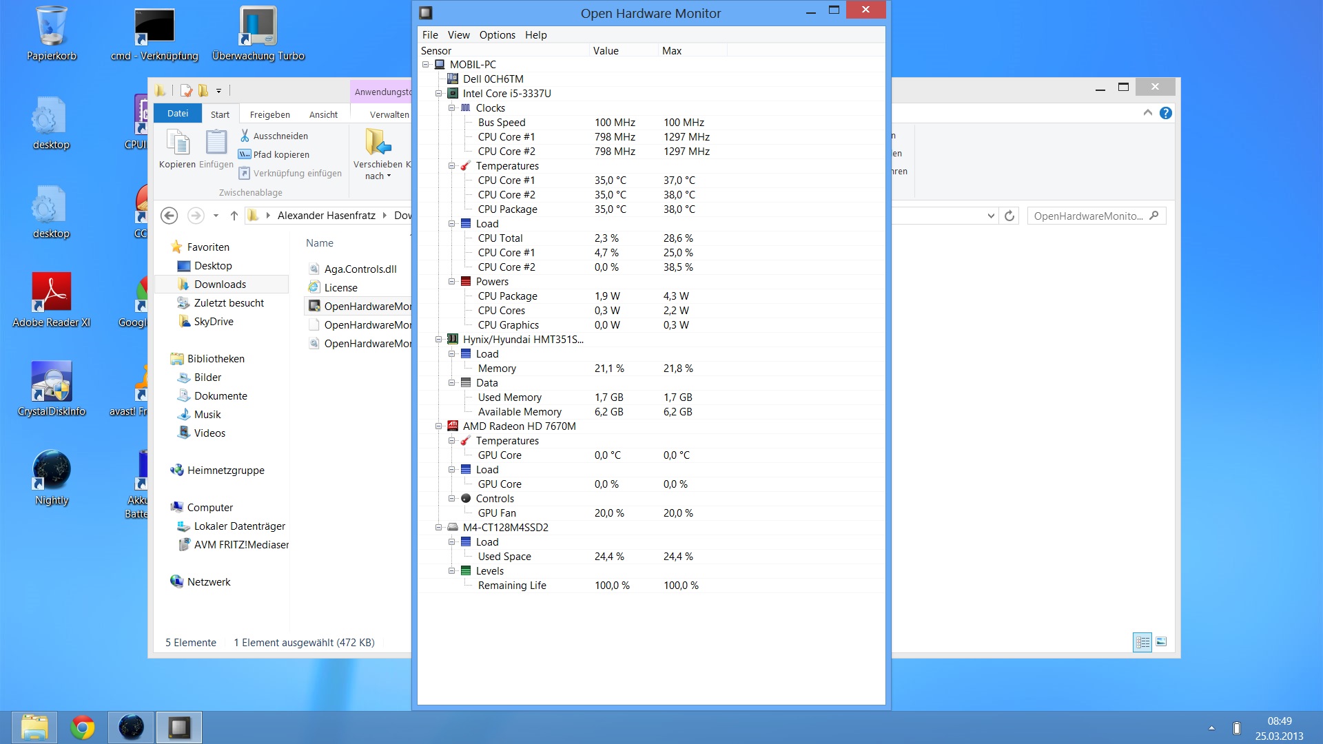

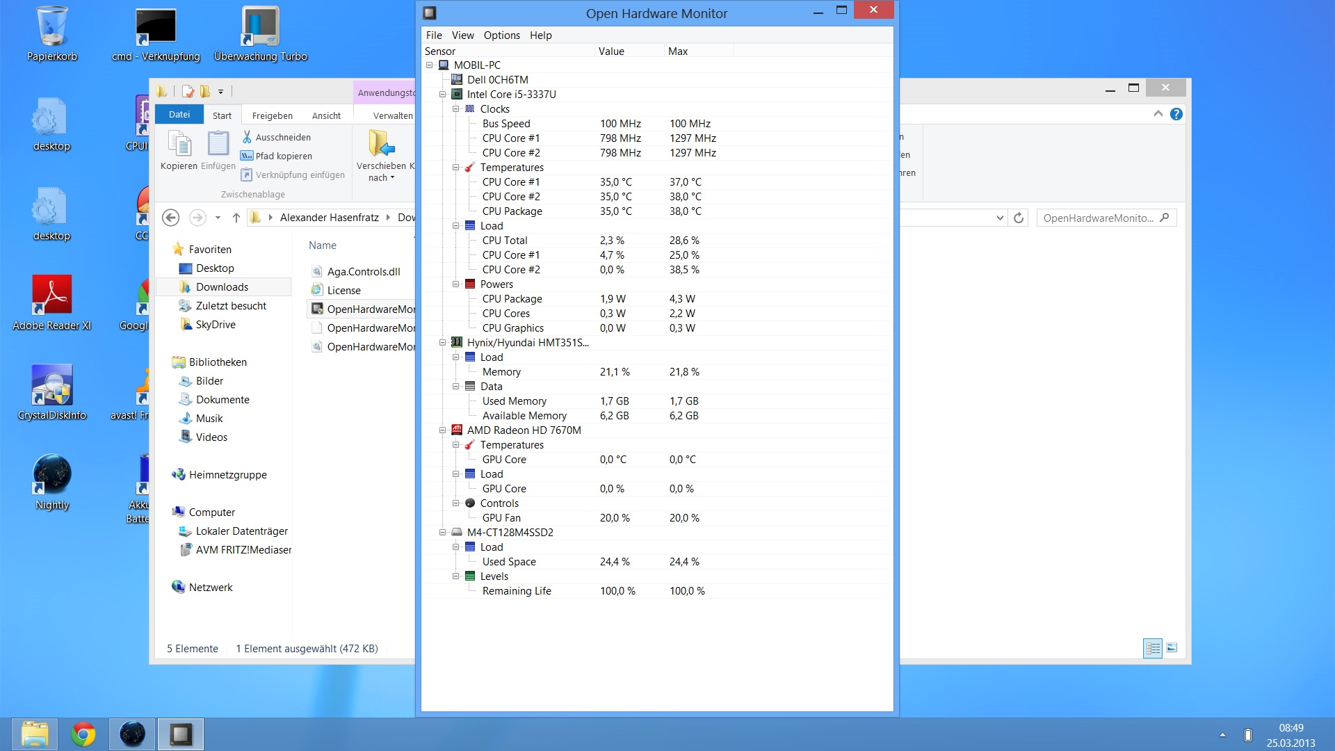

aber die muss doch aktiviert sein, wenn ich den amd-treiber installieren konnte, oder?
egal, aufjedenfall zeigt mir hw-monitor die radeon an
siehe anhang
was nu?
ja, aber sie ist nicht aktiv. Es wird keine GPU und Speicherfrequenz angezeigt. Das bedeutet sie ist aus. Du musst über das CCC erst festlegen welche Programme die AMD nutzen soll und welche die Intel HD Grafik nutzen.

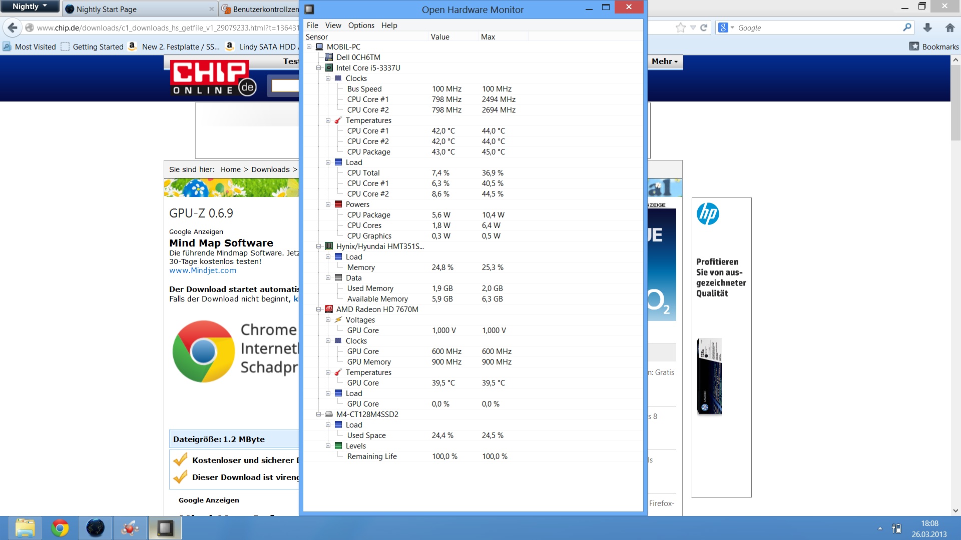

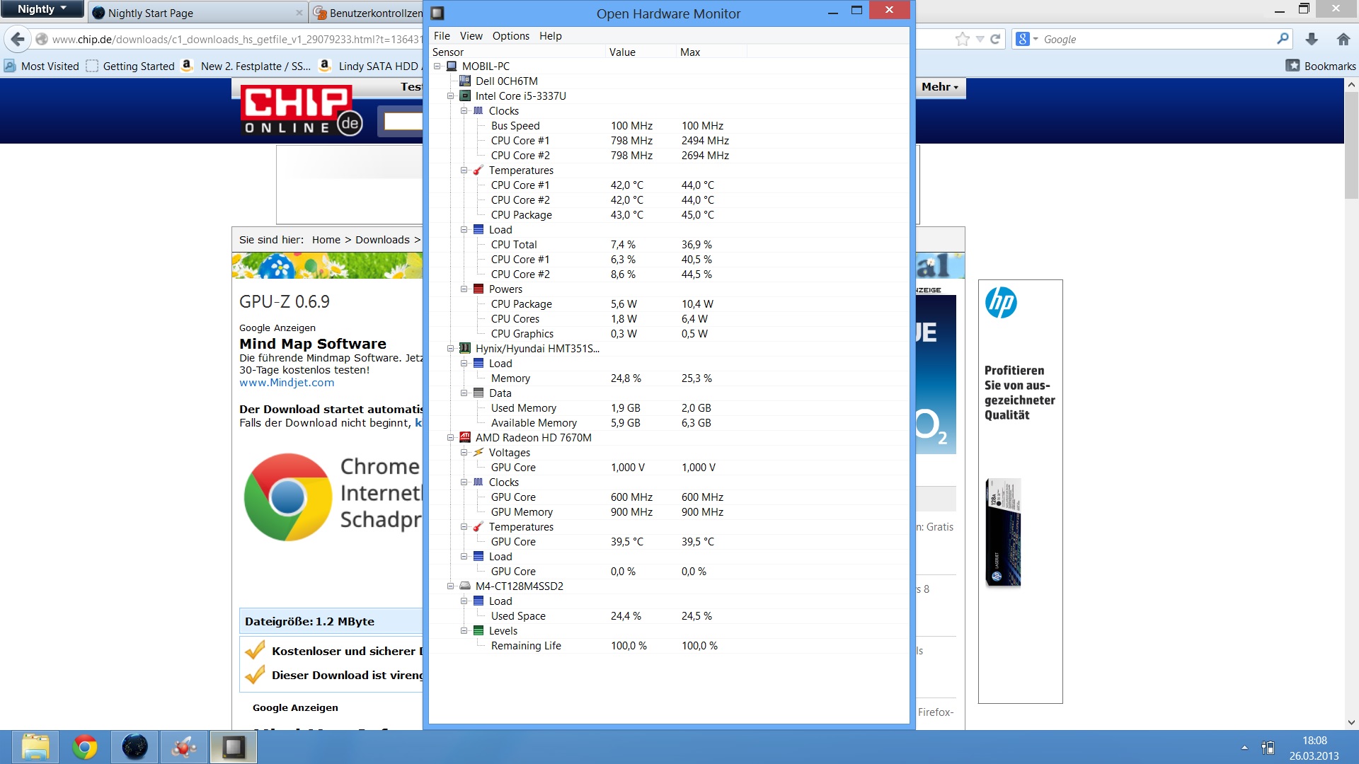

dann leg den IE auf die GPU, starte ihn und schaue ob die AMD nun benutzt wird. Ich hatte das VS2012 an, dann läuft GPU-Z auch, weil das Visual Studio WPF benutzt ist die GPU aktiv.
so, wir haben schonmal einen fortschritt :D
ich krieg nun wenigstens infos :)
und gpuz läuft nun auch ;)
