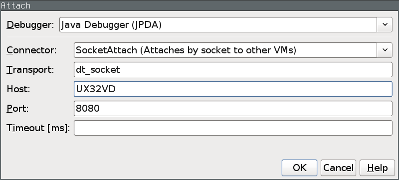

Nun, ich habe TomCat im Debug Modus per NetBeans gestartet. Mein Servlet ist auch ansprechbar. Dann bin ich auf Attach Debugger gegangen und habe folgendes eingerichtet:
Auf der Debugger Console steht:
"Attaching to UX32VD:8080
handshake failed - connection prematurally closed"
Vielleicht habe ich den Server falsch konfiguriert?
Ah, nun verstehe ich, wie du arbeitest. Leider kann ich dir auf dem Weg nicht helfen. Von Netbeans habe ich keinen Schimmer und obwohl es das in Eclipse auch gibt, habe ich das so nie benutzt. Aber vielleicht findet sich ja noch jemand mit ähnlichem Workflow.
Edit: mir ist gerade aufgefallen, du hast 8080 als Port konfiguriert. Das ist für gewöhnlich der HTTP Port. Du musst da aber den debug port angeben. Wie auch immer der konfiguriert sein mag in deinem Tomcat (8000, 8008, irgendwas in der Richtung). Kannst ja mal einen Portscan machen, wenn Tomcat läuft.
