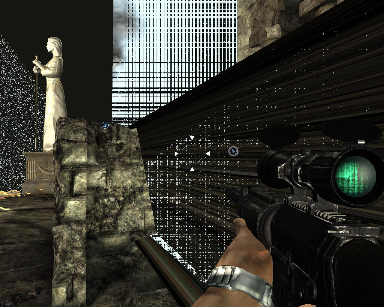

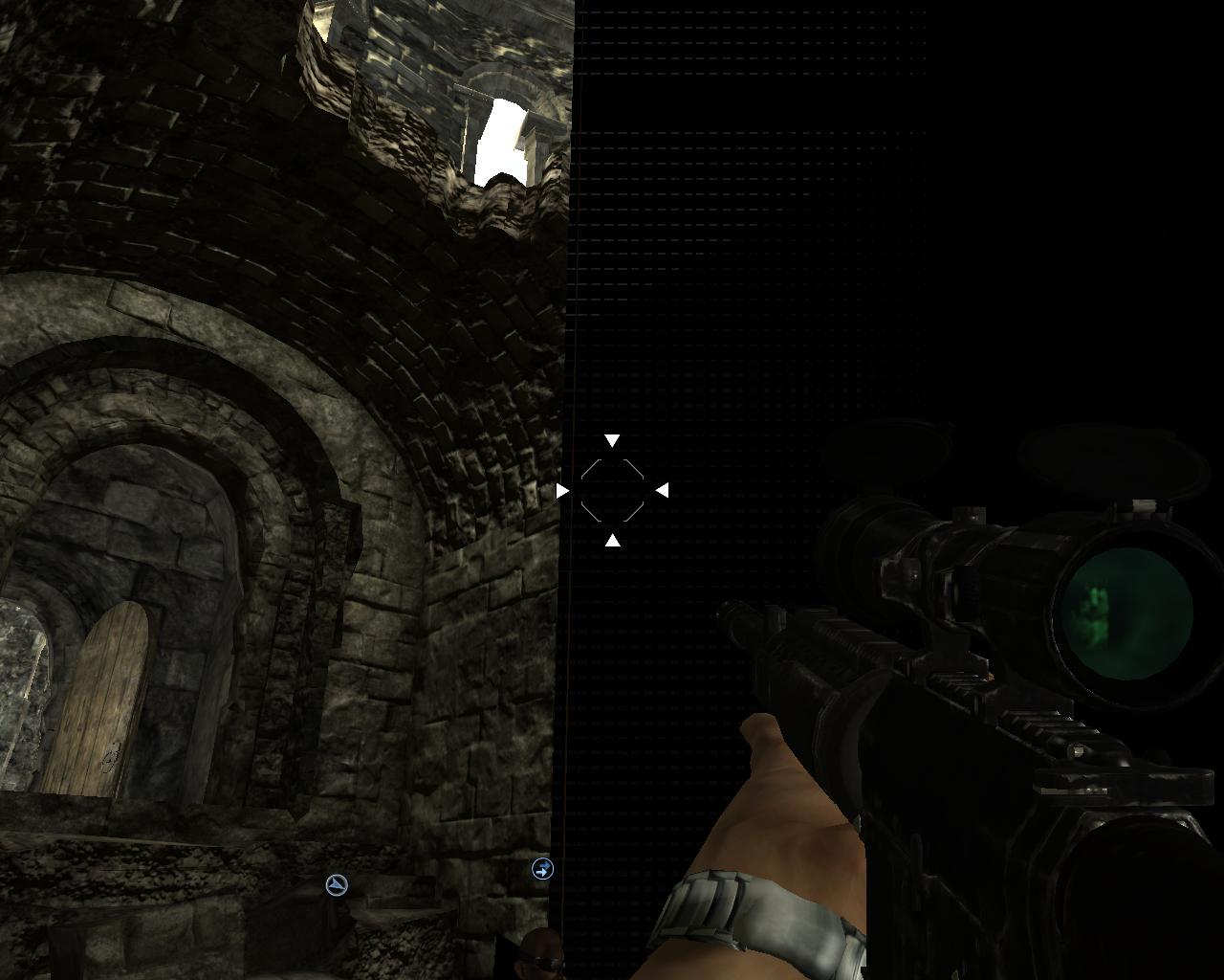

ich habe vor kurzem eine HD3850 (mit 512MB) geschenkt bekommen. Als ich nun das Spiel Conflict Denied Ops spielen wollte, musste ich leider heftige Grafikfehler feststellen (siehe Bilder). Das witzige an den Fehlern ist, wenn ich einmal kurz mit Tab in Windows gehe und wieder zurück ins Spiel, sind die Balken plötzlich verschwunden und das Bild sind normal aus. Daraufhin habe ich alles mögliche probiert um festzustellen, ob die Grafikkarte eventuell defekt ist. Dabei sind mir bei keinen anderen Games fehler aufgefallen, außer bei 3dMark06 meine ich einmal einen Balken gesehen zu haben (aber nur bei der Szene mit dem fliegendem Schiff). Vielleicht muss ich an dieser stelle noch kurz sagen, dass ich ein extrem billiges Mainboard habe...ASRock 775Dual-VSTA (leider hatte ich noch keine Kohle mir nem vernünftiges zu kaufen). Leider weiß ich jetzt nicht genau, woran der Fehler liegt, ist es das Spiel, ist es die Graka oder kann die Graka nicht mit dem Mainboard? Die aktuellsten Treiber habe ich installiert und es ist nichts übertaktet. Hat irgendwer nem guten Tipp für mich?

Hallo Jan!
Willkommen im Forum.;)
Ich nehme einmal an, das es sich um eine PCIe Karte handelt.
Dann mußt du im Bios die "PCIe Downstream Pipeline" disablen.
Die "PCIe Downstream Pipeline" ist unter, Advanced -> Chipset Configurations, weit unten zu finden.
MfG
vielen Dank für den super Tipp...endlich kann ich zocken und erkennen, wo ich hinlaufe!
BIG THX
Jan
